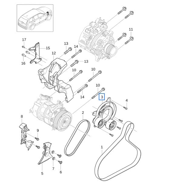

这是B系列车型的发电机结构图,它也是车友们说的BSG电机,谈不上多少科技含量,3号是发电机皮带拉紧器,也是本文的主角。

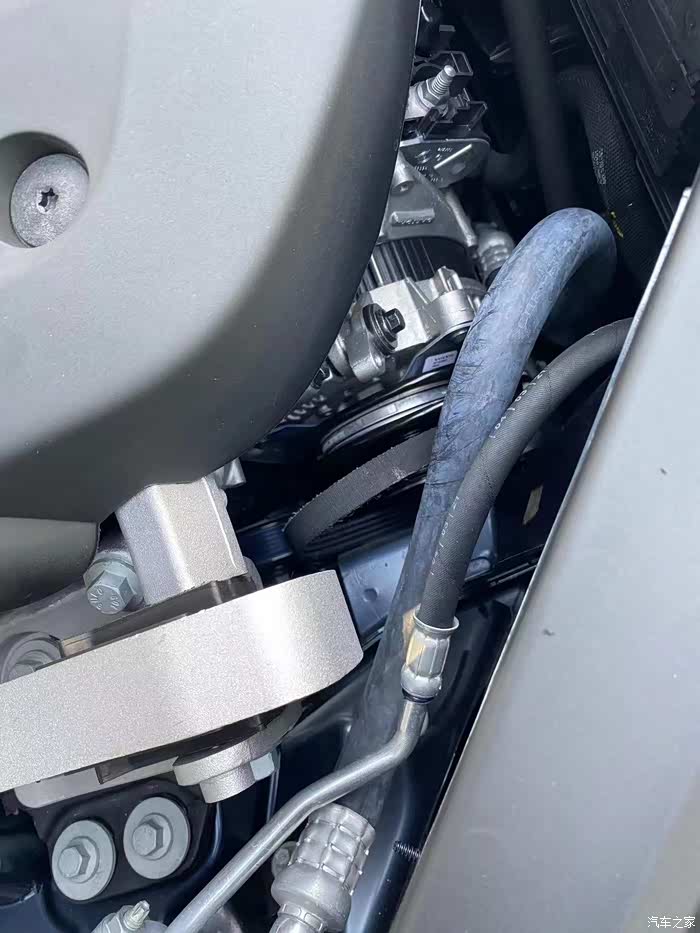

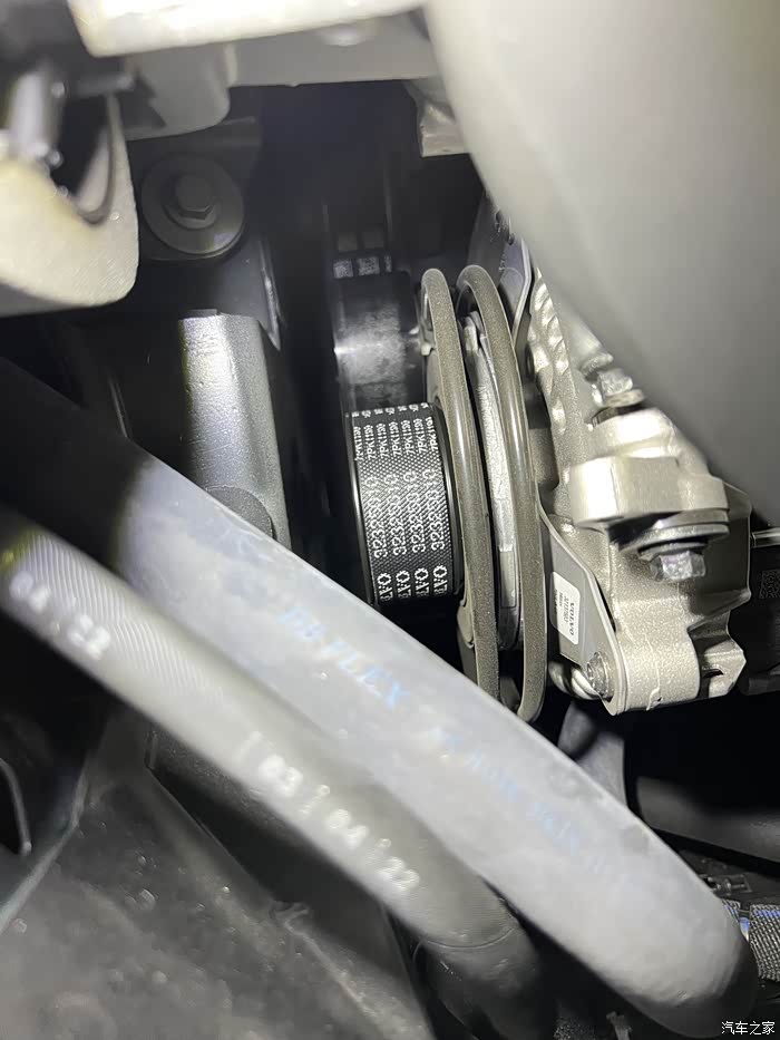

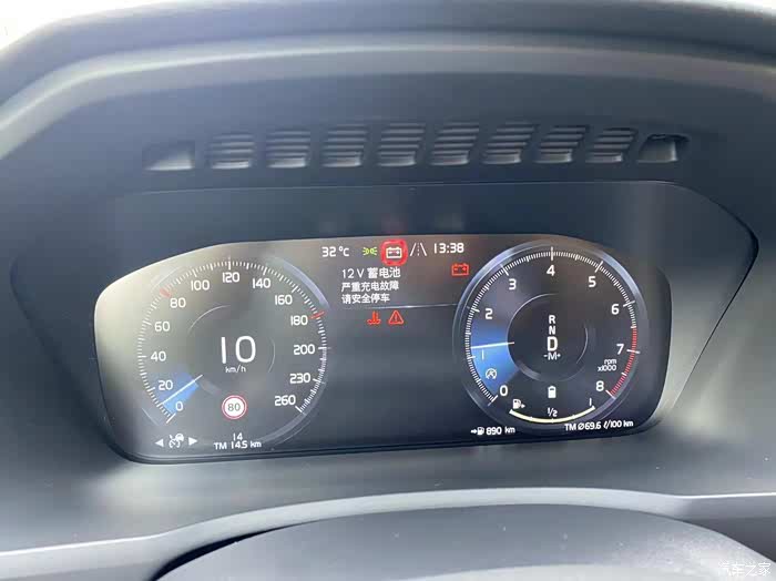

转矩棒上的标签可以看到发动机型号B420T,这是一台XC90 B6,仪表显示总里程14.5公里,新车就出现发电机皮带移位,皮带异常磨损,仪表盘一堆故障码。

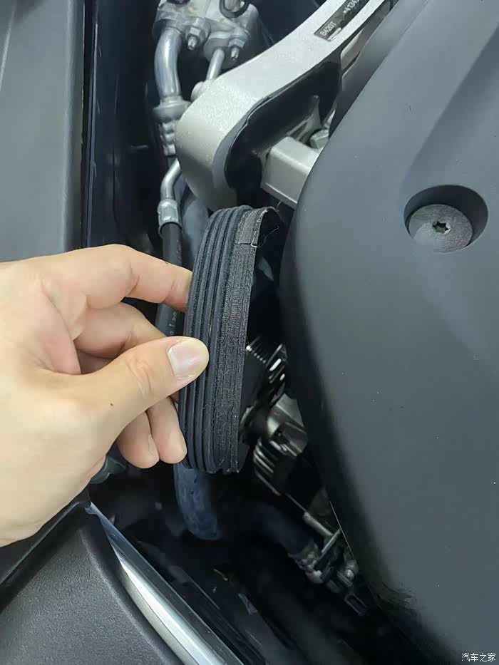

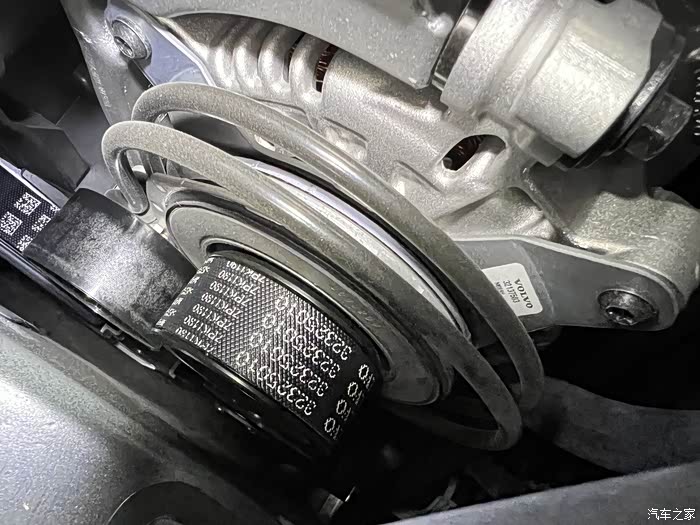

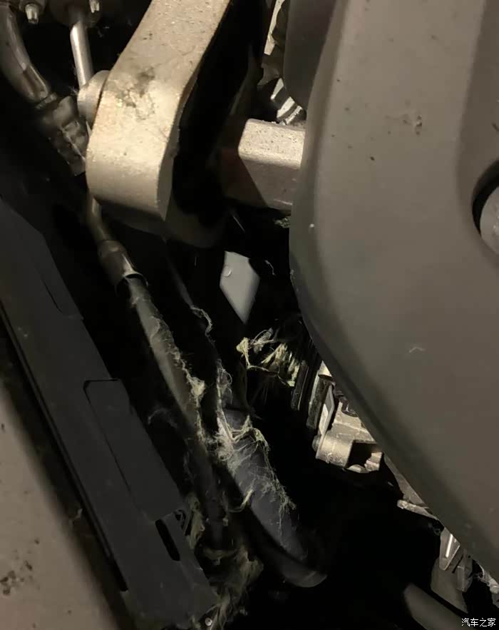

转矩棒上的标签可以看到发动机型号B420T2,这是一台S90 B5,车主说发电机皮带断裂时的里程数是5200公里,皮带断裂导致车辆无法启动,只有上拖车。之前我写过电子档把的沃尔沃在故障时挂N档的操作很麻烦,有兴趣的车友可去翻阅老文章。

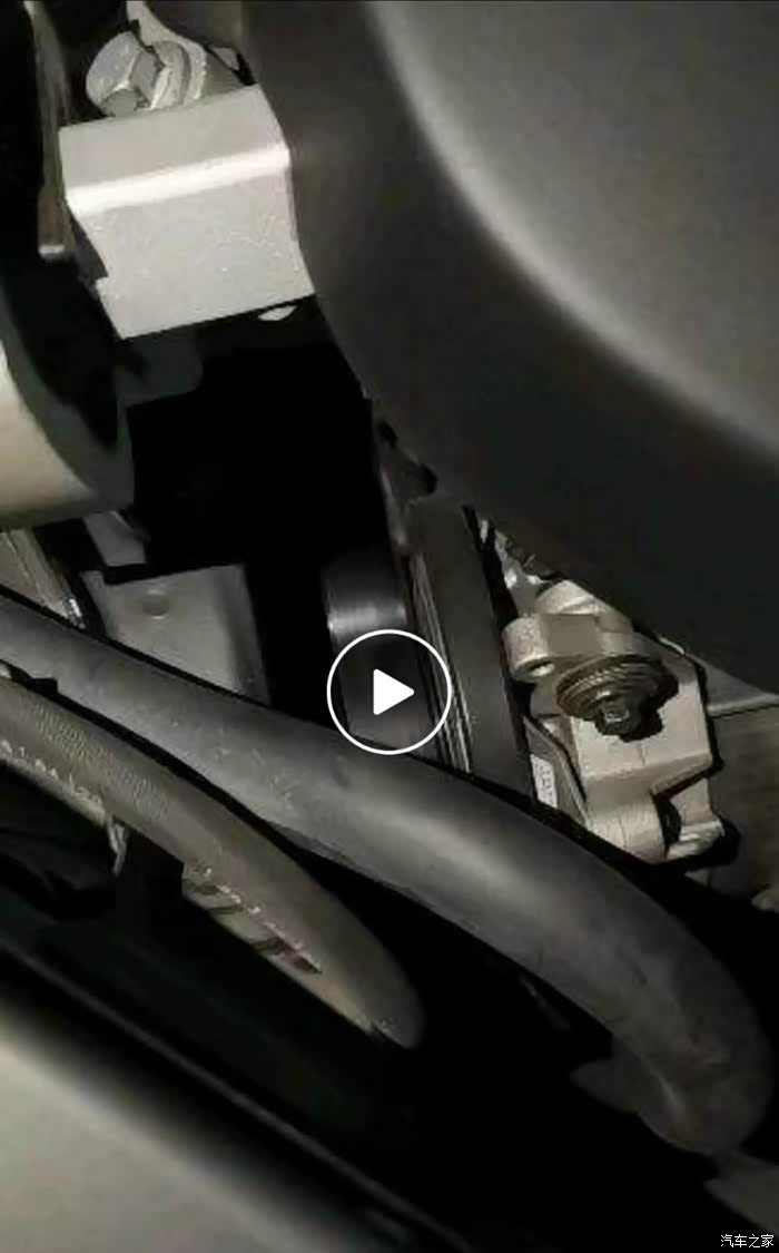

除此之外,之前还有XC90车友在启动车辆时看到机舱冒白烟,检查发现发电机皮带移位,皮带干磨产生烟雾。

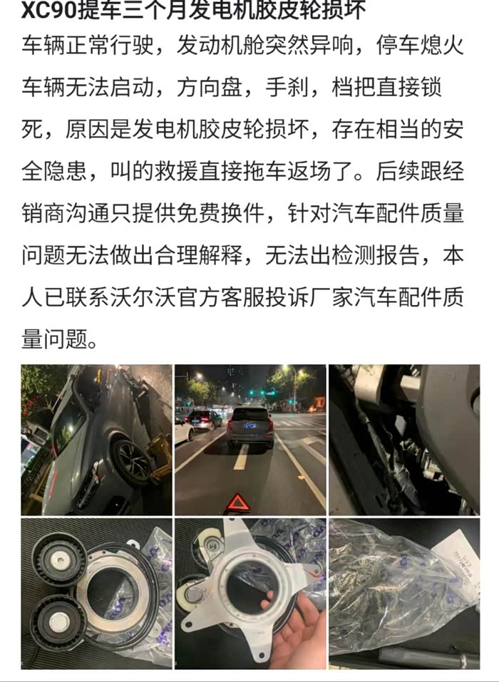

这是今天看到的同样故障,维修方案是更换发电机皮带和皮带拉紧器,发电机皮带断裂不会带来严重后果,但这个故障会让人觉得很无奈。正是因为它不会有严重后果,我相信不论车主怎么投诉都没有用,厂家只会负责把问题解决了就行,其他补偿诉求应该就别想了。

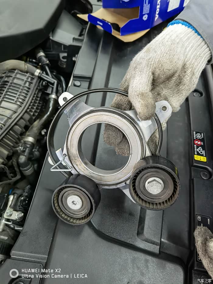

这是第一款,这两张图来自于2023款XC90 B6车友,可以看到发电机皮带拉紧器上面是镂空造型。
这是第二款,这是一台2020年第33周生产的2021款XC90 B6的发电机皮带拉紧器照片,它这个造型明显和上面提到的镂空造型不一样,他车子行驶里程多,这是正常维保拍的照片。
有意思的是群里给我反馈这事儿的XC90车友里就只有他这一台车是这样,其他车辆的发电机皮带拉紧器都是镂空造型,更有意思的是我看到发电机皮带移位或断裂的案例都是镂空造型的......
