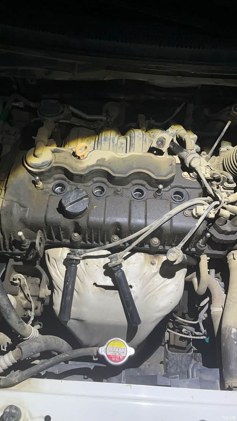

气门室盖漏油还是比较严重的,火花塞缸内只有缝隙有一丝丝渗油的痕迹,非常干净。

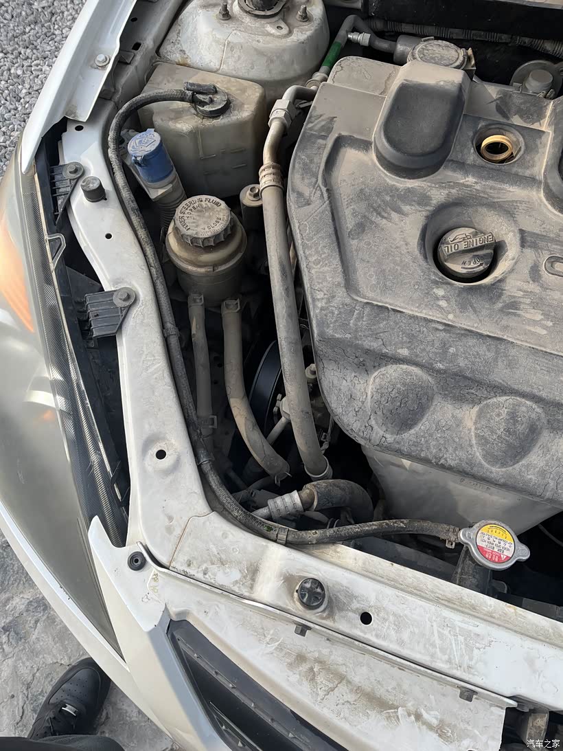

和红黄白色圆形水箱盖相连的管子,就是回水管了,多处渗漏非原装绿色防冻液,我就要强调非原装!不爱车!批评!

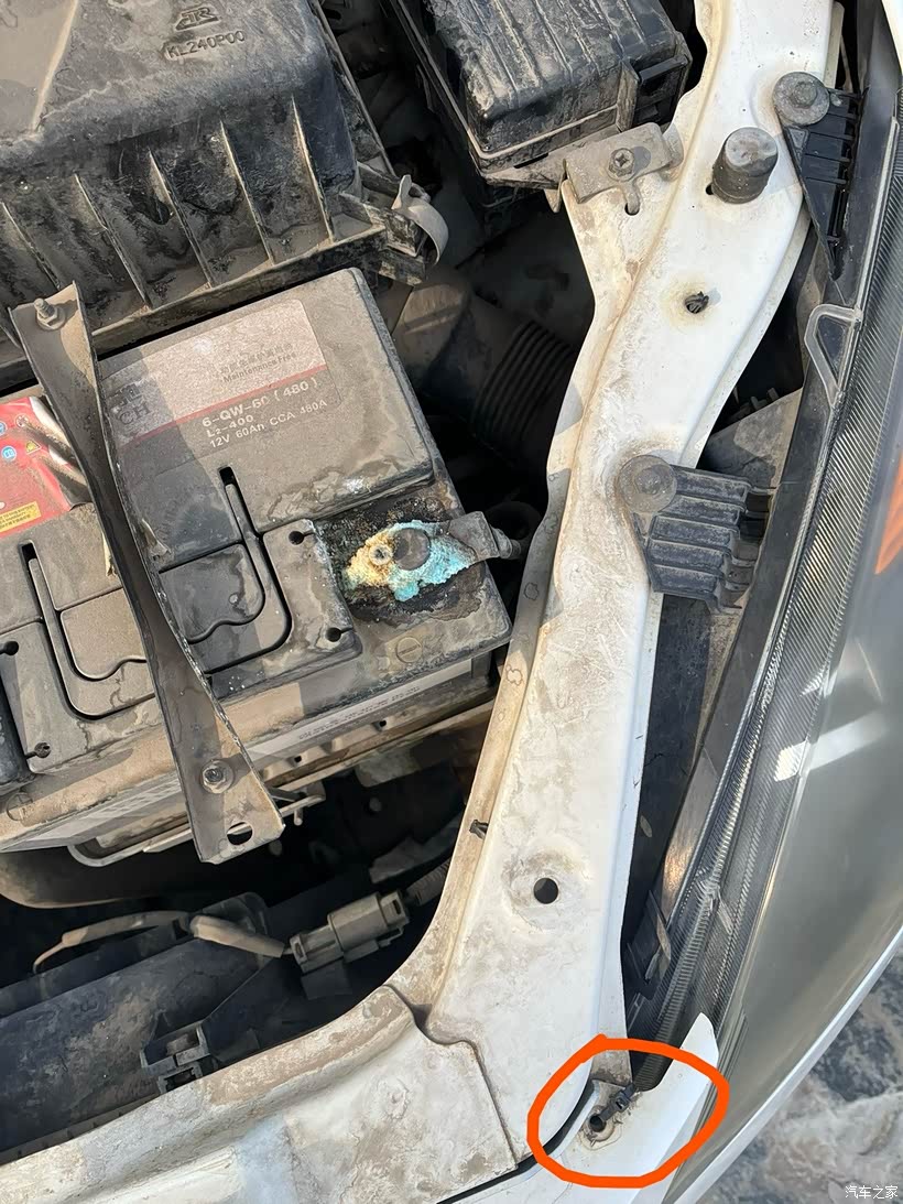

好吧,这个电池负极,我也是醉了,WD40伺候!右下角红圈可以装个塑料的卡扣,淘儿直接买一套不同大小的,挨个试试按进去就行。

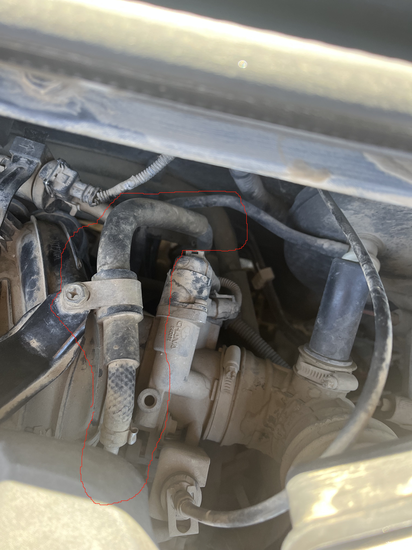

红圈内是高压油管,由三种不同的管组成,两端应该有1-2个单耳卡扣,中间是一个固定环。已经裂了一部分,改天有空和汽油滤一起换掉。

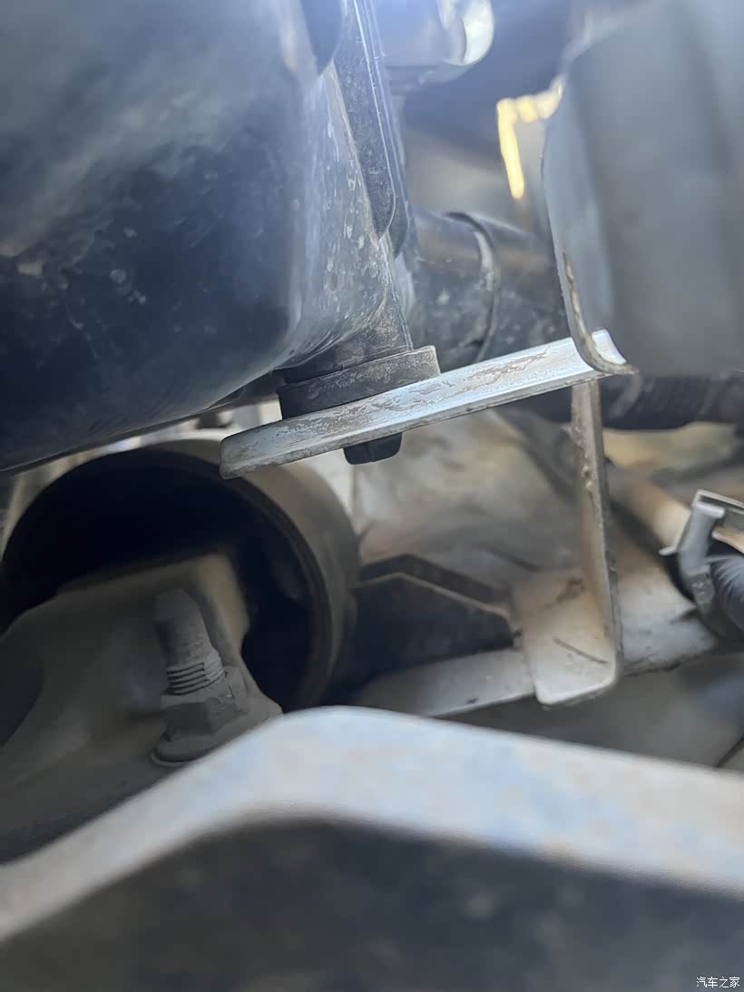

这是空滤盒底部的侧视图,空滤盒和通过一个圆形的橡胶圈、底部支架、以及未知零件连接起来,我不敢用力,怕拆坏,没拆。等哪天换机油的时候从底下再看他一眼。

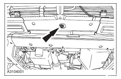

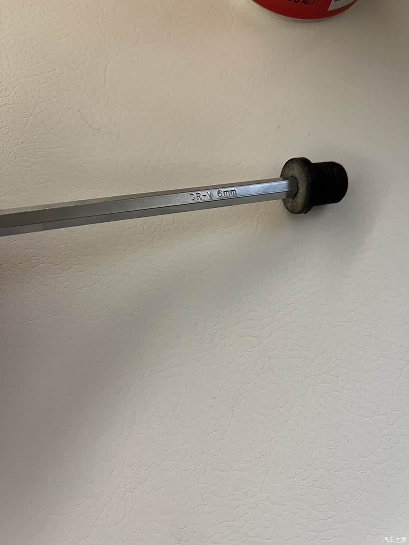

5. 趴到车底,在车牌正下方位置找到水箱排放塞,发现有点漏防冻液,不过问题不大,回头缠点生料带就行,用6mm内六角将其拧下。
这是2010款悦翔的排放塞位置,2012款三厢悦翔的位置和他差不多
这是排放塞,橡胶垫圈已经掉了,缠点生料带应该能止住漏。

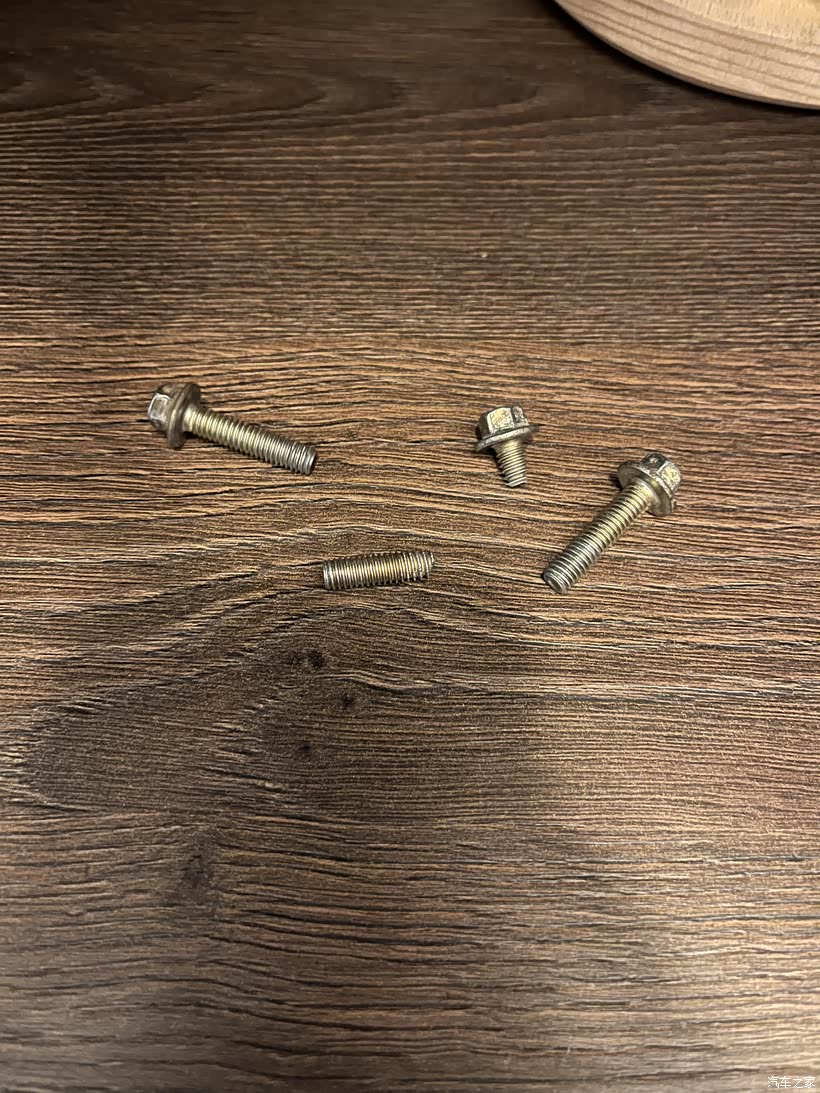

10. 先把节温器螺栓稍微拧上,接着用扭力扳手调整扭矩。我在维修手册里没找到明确的扭矩数值,看到其他型号的车友用23牛,我便也调到了23牛,结果悲剧发生了。有一个螺栓拧到23牛就搞定了,另一个却一直拧不紧,正纳闷时,拧第三个螺栓时,直接从中间拧断了。

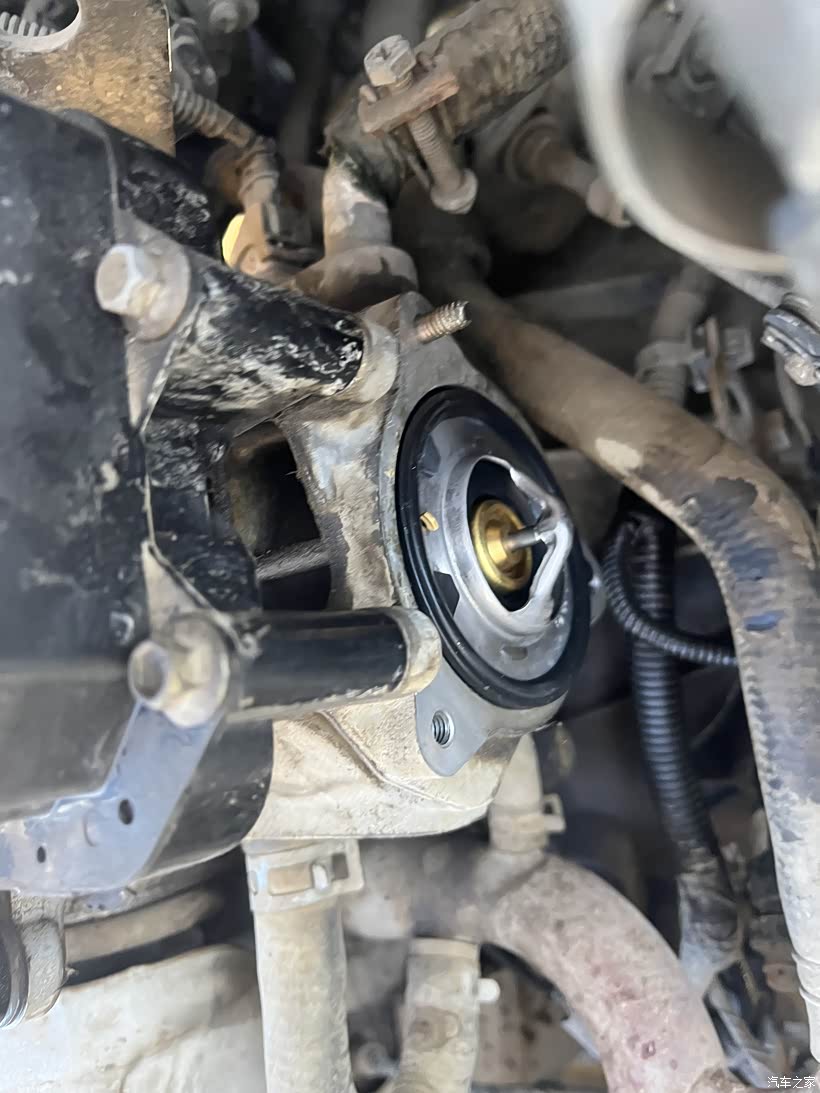

这是装上的新的节温器,俯视图,断螺栓拧一拧就下来了,很好拆。上方发动机伸出来的一个管子口,有绿色的东西,不知道是防冻液漏了还是青苔,而且这个管子裂的不行了,但是不知道这是个啥管子,通到车内的好像是。
节温器盖上的三颗螺栓,m6*25,8mm外六角,强度估计大于等于10.9级,镀彩锌。

13. 我仔细查看节温器和断丝的照片,不明白螺丝为啥会从中间断掉,还直接掉下来。再仔细一看,节温器的孔竟然没有螺纹,而且发动机专门伸出三个小耳朵与节温器的三个小耳朵连接,螺丝可以直接贯穿出去。这么一来,要是能把节温器盖子取下来,那断丝怎么拧都能取出来,而拆掉节温器盖子,只需把之前拧上的螺丝拧下来就行!至于螺栓,我打算去路边碰碰运气,运气好就能直接换上新的,实在不行就还是靠淘儿。
14. 可惜运气不佳,路边没找到m6*25的螺栓。我回到车上把节温器拆下来带回家。在淘儿上问了半天,也咨询了豆包,终于搞清楚该用哪种螺栓,应该是m6*25、带平面法兰的,这是同型号里能买到的最高强度,10.9级,扭矩最高能到19。还好没在路边找到螺栓,不然强度肯定达不到10.9级,说不定还会再次拧断,真是塞翁失马。

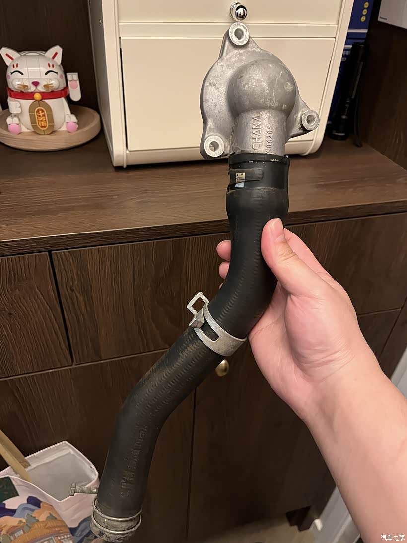

这就是节温器和水箱上水管了。买个专用夹子,就能把卡箍夹下来,但是管子和节温器盖连接的太稳固了,摘不下来。这是我洗了三遍的样子,废了两个刷子和一个海绵擦,之气全是油泥。看这情况应该是不用换,感觉还挺好的,回头我喷点wd40矽质润滑剂,应该还能用一用。

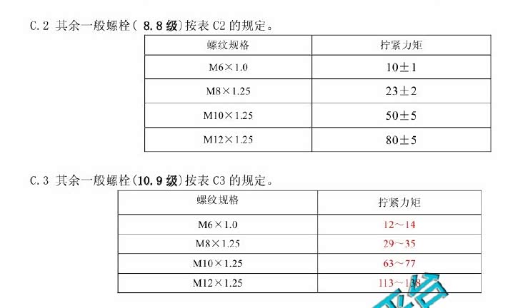

15. 查阅维修手册,终于在2012款三厢悦翔(也就是我的车)的维修手册的一个表格里,找到了螺丝扭矩数值!!!(其余一般螺丝10.9级,M6*1.0,拧紧力矩12 - 14)都怪我太粗心大意,原来维修手册里是有写的。
16. 在淘儿花1.8元买了10个10.9级的黑色螺栓,形状和原车的一样,就是没有镀彩锌。这还能送货上门,不得不说,真是万能的淘儿!
这是2012款悦翔三厢维修手册内的螺栓拧紧力矩。我猜1.0 1.25是丝的稠密程度吧。8.8级的有,10.9级的也有,我买螺栓之前不懂这些数字和字母是什么意义。买的时候问了豆包才知道:10.9级别,m6拧紧力矩最高到19,我要想拧到23至少需要12.9级的螺栓,我是真无知。佩服豆包,佩服人工智能,佩服科研工作者们,佩服人类。
