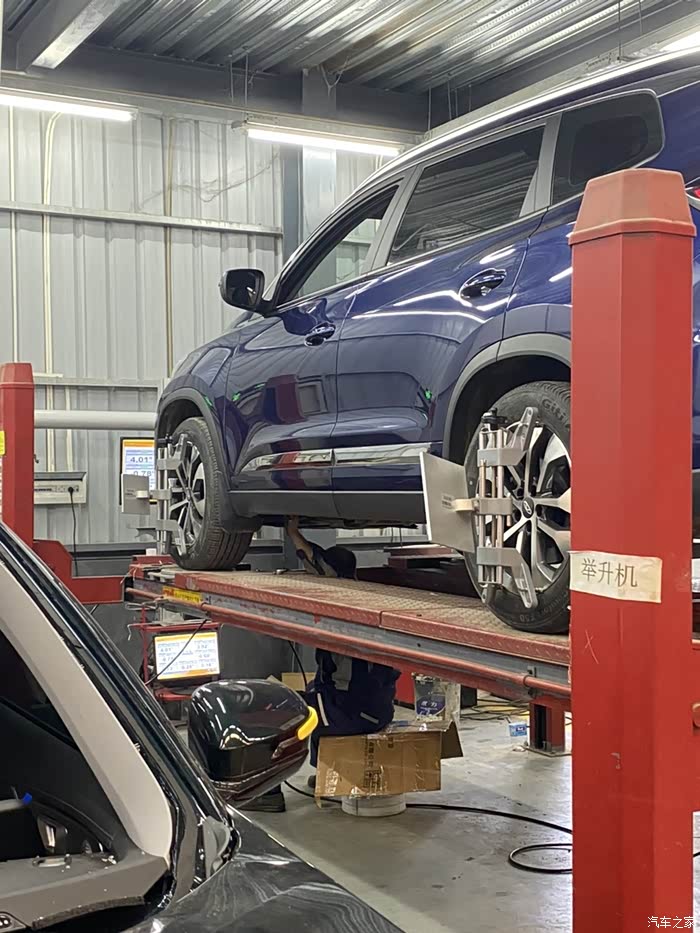

虎8目前两年零3个月,之前发现车子有轻微跑偏,其实不做完全没问题,轻微跑偏估计每台车即使正常情况下也会多少有点。今天来做保养顺便做个定位算了,也当是检查一下有什么毛病没有,费用¥200。

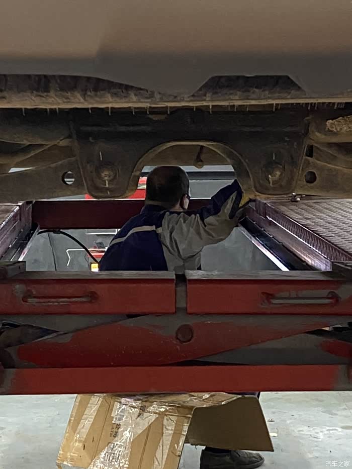

四轮定位原来是这么搞的
技师还是很认真的,一边调节一边测试
测试中

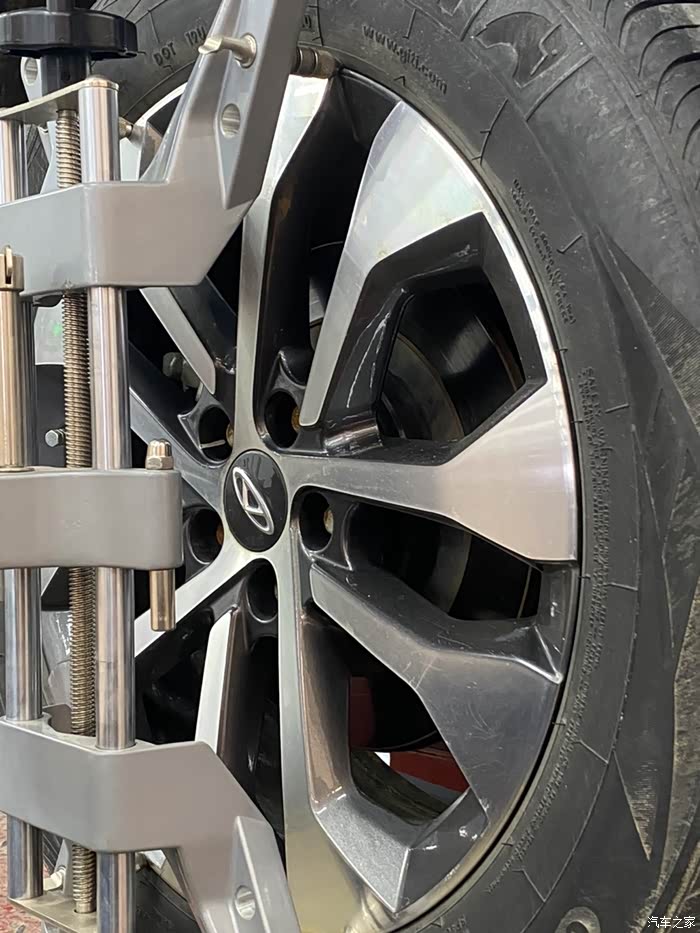

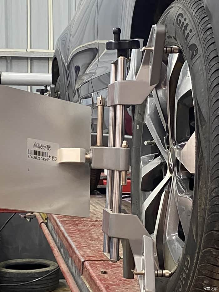

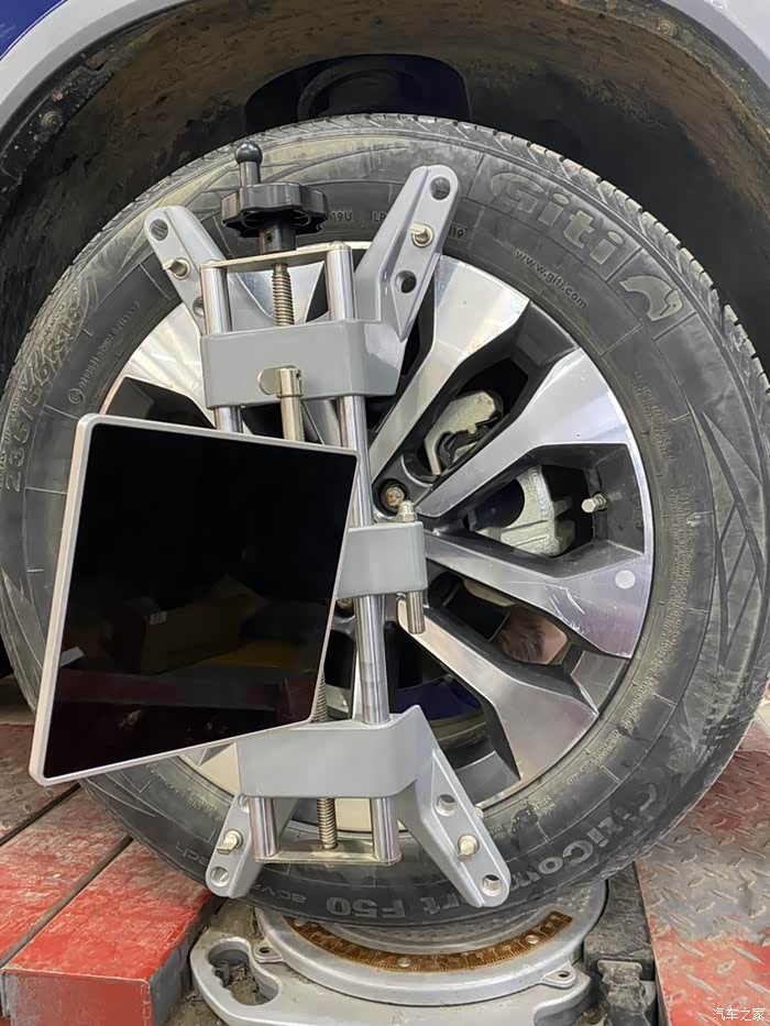

四个轮子都装有设备

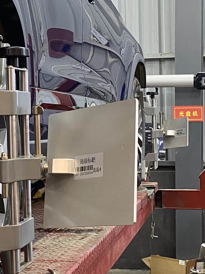

左后3

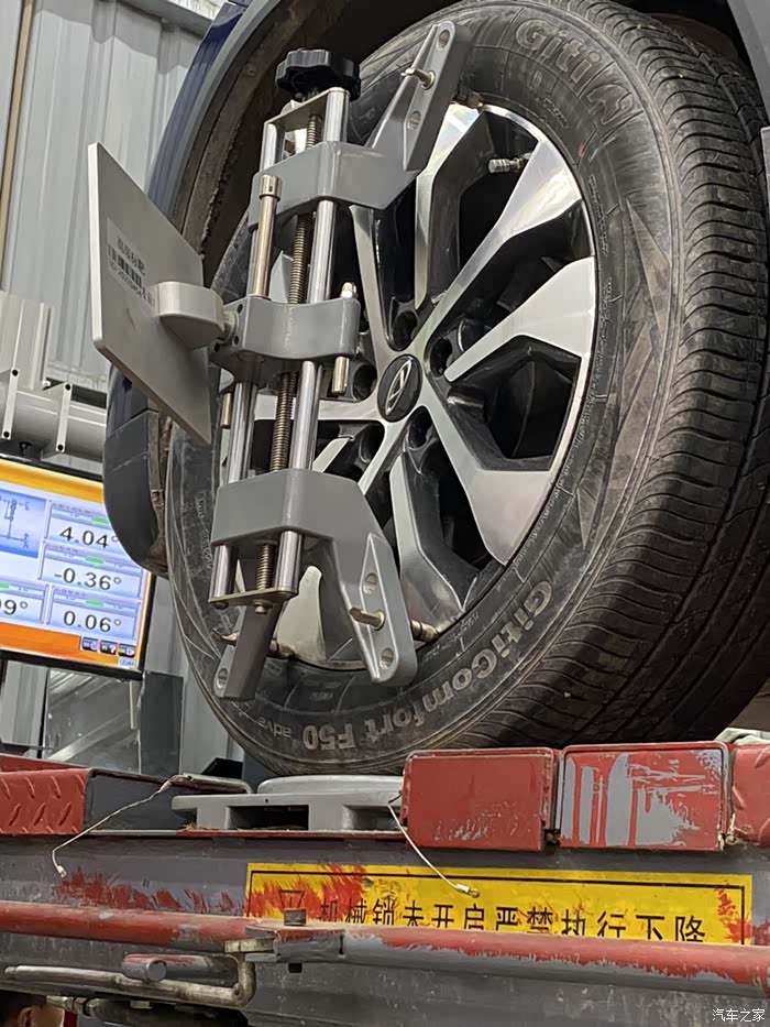

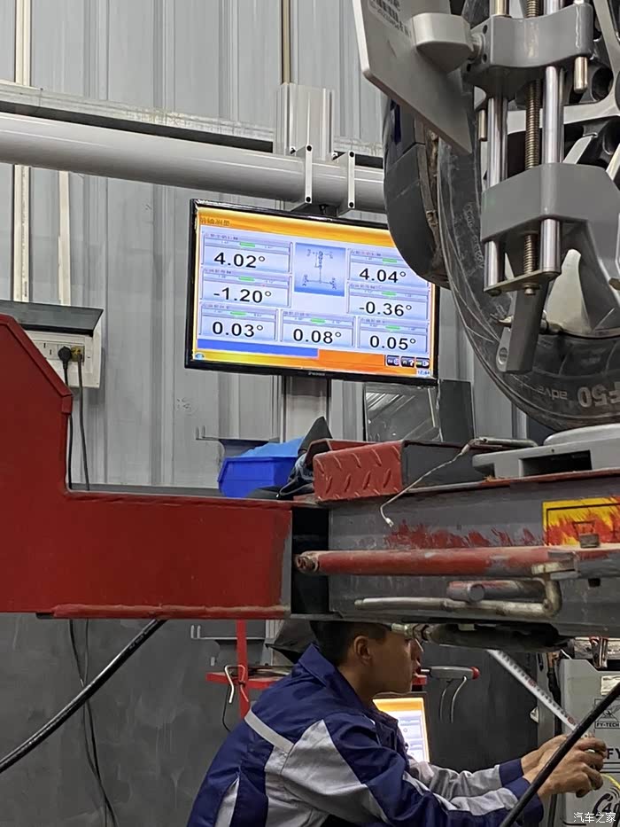

右后4
左前1
设备上的数值咱也看不懂,只看到在变
才疏学浅,知道的朋友评论评论

继续调节测试

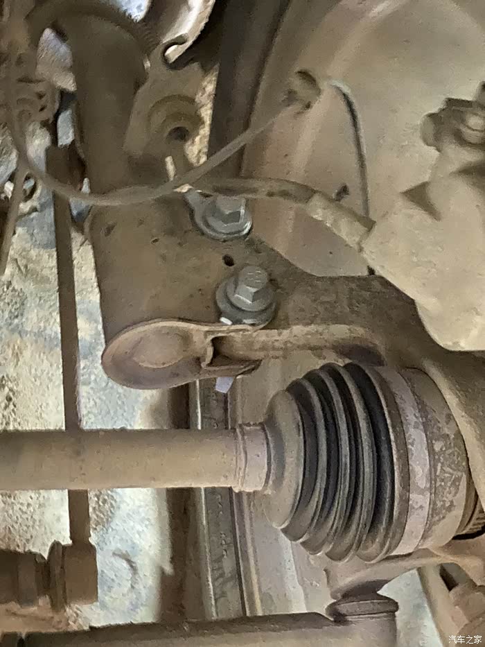

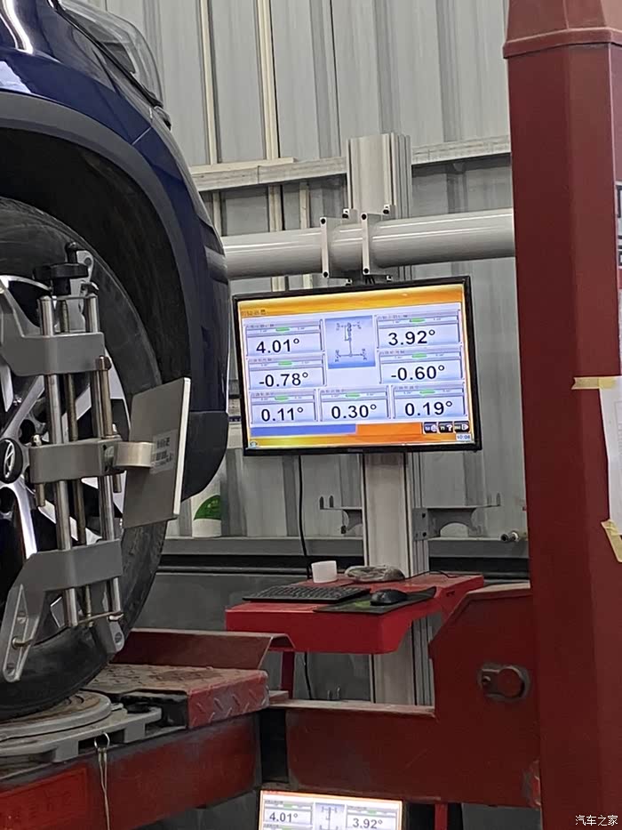

其实上面做四轮定位只是为了安全起见而做的,当时并没有刻意的为了矫正跑偏,但是做完定位后我发现原来跑偏和方向盘不正的问题依然存在,所以又去做了定位,这一次就是纯粹去解决跑偏问题的,不废话了,上图(换偏心螺丝+调料解决)
左前轮两颗偏心螺丝
定位数值
结语:这一次就解决了方向盘不正的问题了,花费60元(30一颗螺丝,我车子还在质保期内,可螺丝不属于质保范畴没办法)。
但是.……
但是好可惜我没有把原厂螺丝带回来,现在估计找不着了。是因为据了解,偏心螺丝治标不治本,而且存在安全隐患,不耐磨,有断裂的可能,它没有原厂螺丝那么粗。
