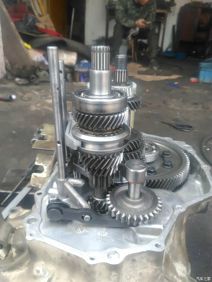

老奔散体图,我本就是修车的。只是难得搞,
前两天突然没倒挡,检查齿轮完好,挂档机构的胶套损坏进水,使轴生锈,被我弄活后,间隙变大。选不了倒挡五档,最后索性将变速箱散体,因为之前有异响。害怕轴承散了。其实拆下来还好,最后检查轴承间隙过大。一轴,于是准备更换结果我们这边所有卖轴承的都没有,因为它是非国标。最后得发货,毕竟我是汽修行业的,所以对我而言是小事儿,最后选择全部换掉其实某宝有。就是难得等。毕竟从山东发。最后选择省城发,到了后,装车,效果还可以,同时把挂档小盖也弄了下,路试刚开始声音蛮大比不修的时候还差,因为我弄的太干净,就算加了齿轮油,部分轴承没有润滑,所以123蛮大声音,最后出去路试45没有等我换挡到5档60跑了不到半分钟,所有异响没有了,最后完美交车,对的起自己,刚开始还是响快急死。经验,作业,有事问我。车友们。
