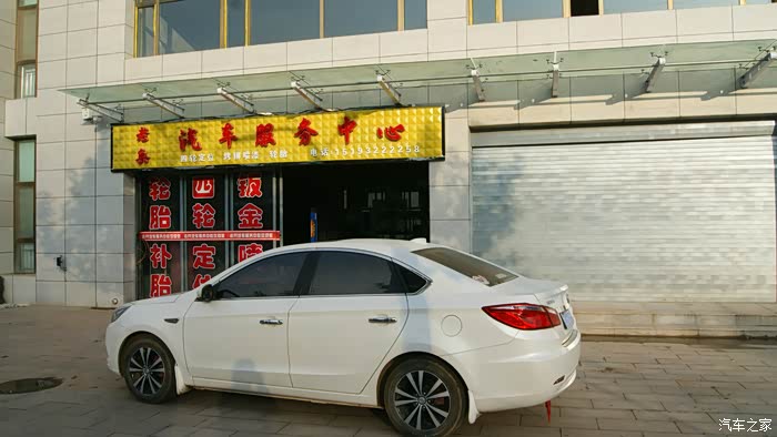

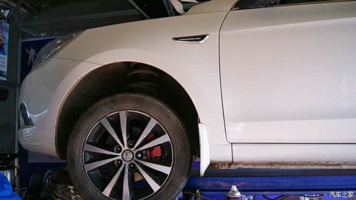

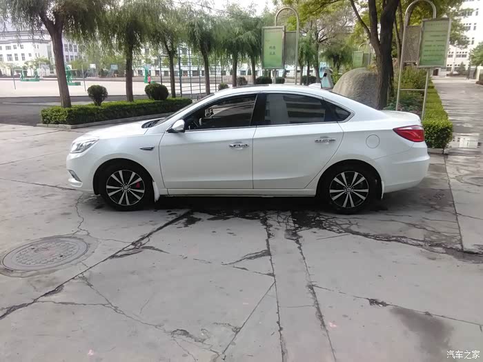

朋友的修车店和我的14逸动
上架准备安装。。。很期待实际效果。
拆弹簧需要卸轮胎,好难。。。但是朋友2人忙了2个小时只要了50元

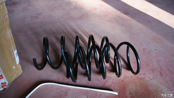

从万能的*宝上购买(290)了逸动舒适性弹簧!老板是个专业人士。。。
专门的逸动舒适性前弹簧到货,质量感觉很好。

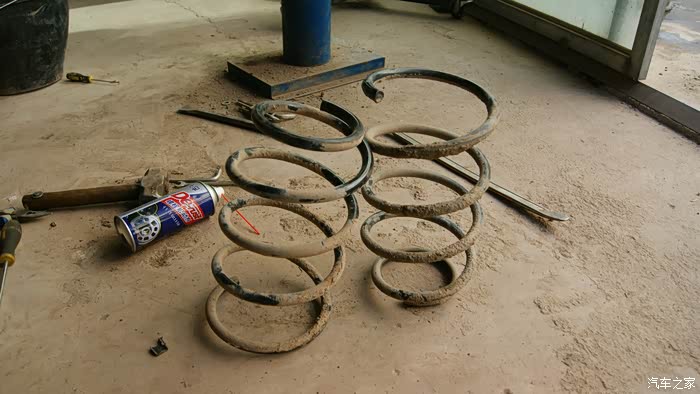

短小粗壮的原车弹簧拆下了。比新的少了一圈。。。用手压十分坚硬,怪不得好硬。真的是运动型弹簧
原车短小粗壮的原车弹簧拆下了。收拾起来以备后用。。。

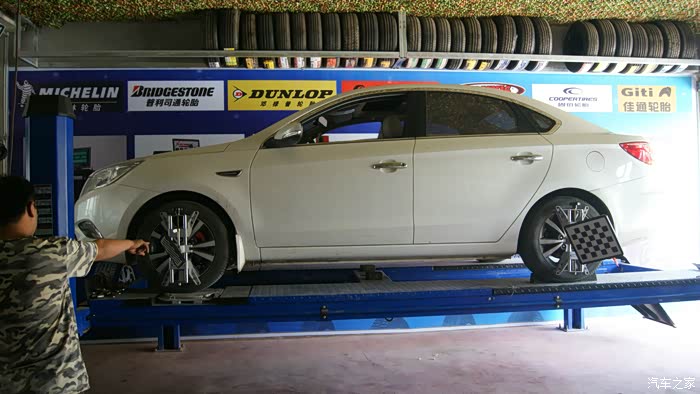

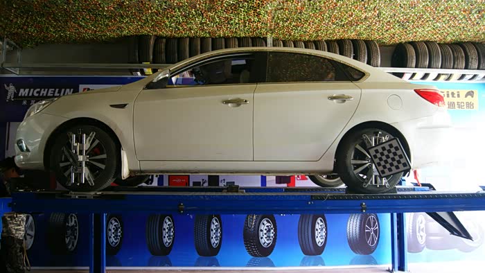

换好了朋友给我免费做四轮定位!

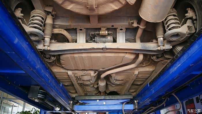

顺便检查车底,3年来有1.5万公里是十分恶劣的乡村山区刨坑路,大家看看满是红泥浆的底盘就知道了,说实在的逸动的质量已经很满意了。没有任何漏油之类问题。。
竟然是正的,3年来从来没有跑偏过,比众泰好多了。。。

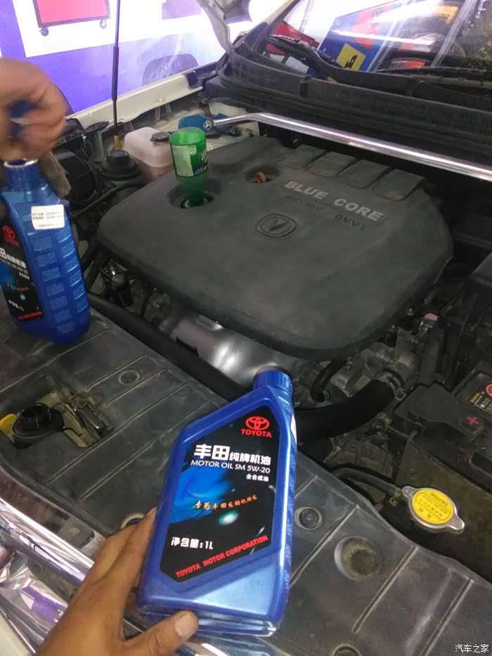

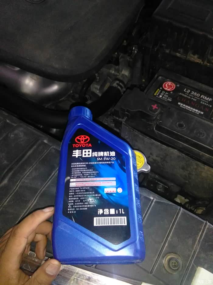

顺便换5W20全合成机油,经过2次实验,本人觉得特别适合北方冬季使用。但是夏天不适合。并不像网上土专家说的。我拿实践说话!
经过2次实验,本人觉得特别适合北方冬季使用。但是夏天不适合。并不像网上土专家说的。我拿实践说话!--没有任何烧机油,噪音小,动力好,燃油小,热车快。。。

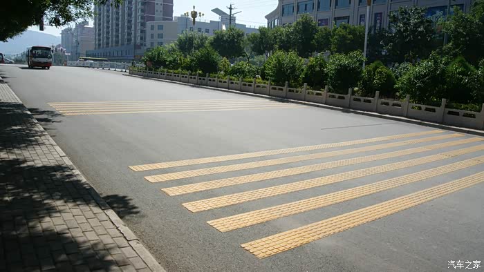

各种减速带实验:高减速带包括城市的铁减速带,逸动震动减低3成,2档正常速度空车无视通过。。。不换之前大家都清楚的。。。一档的感觉都。。。
关键要有韧性!现在低的减速带和井盖舒适性整体提高3成,不是硬邦邦的通过,而是柔柔的。。。十分接近新桑塔纳,新宝来,朗逸的水平。我开过新桑塔纳,新宝来,朗逸,遇到颠簸也硬,但是是有很大韧劲的硬,是柔中带刚。换了以后,低减速带直接3档无视通过,高的减速带几乎和2016新宝来的舒适度相当!

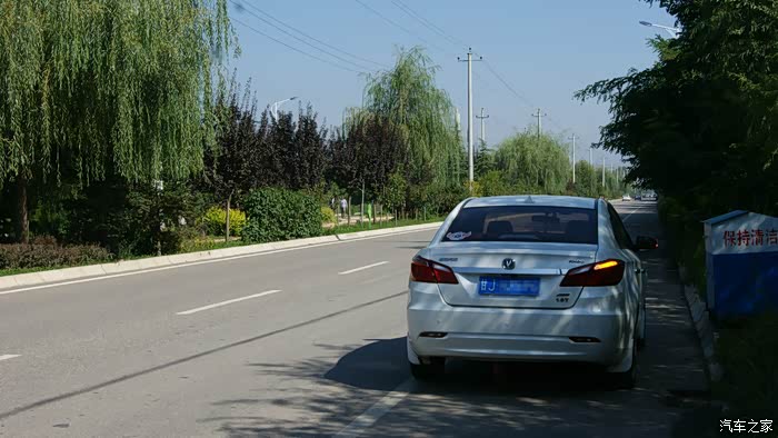

还有个发现,就是车子开起来80---120更稳了。高速路稳定性更好了!高速补丁路有高级感。小的震动和国道上的小石头碾压过去很舒服了。。。

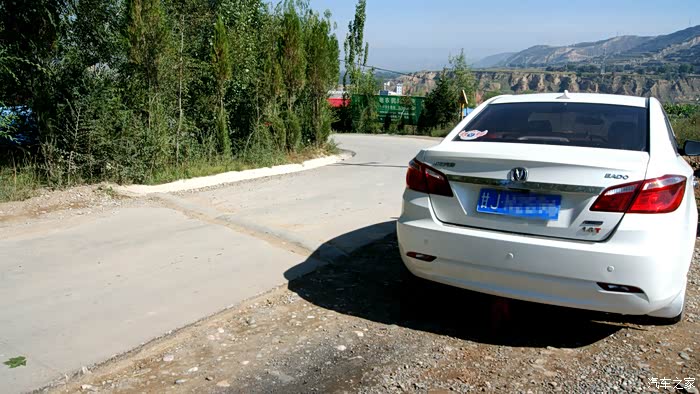

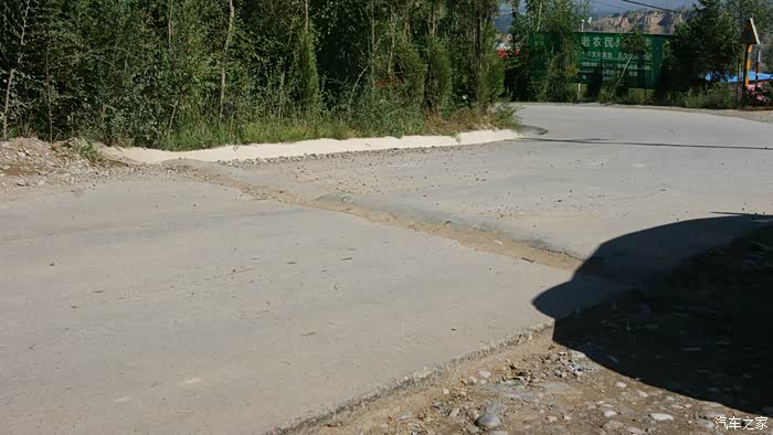

单位的这条水泥路有个破碎的坑洼,以前那个难受,现在想着以更快的速度通过。。。

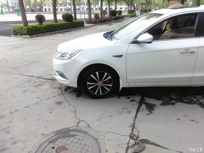

小区门口的突出的井盖,现在通过时,上下的动作很柔和舒适。。。

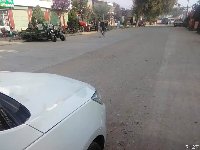

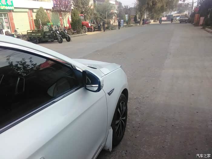

老家乡镇的烂水泥路面,以前震动激烈,现在减少5成,3档无视通过!

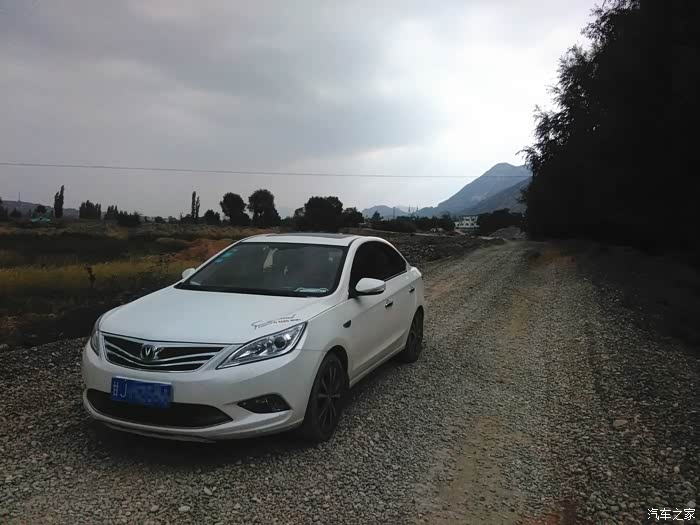

下高速后有20公里的恶劣的乡村坑洼砂石坑洼路,老婆怀孕7月多,因为是背着老婆换弹簧的,我2-3档行驶,她竟然说:咱们的车没有以前颠了。。。其实我早已感受到了,这种路上舒适度提升5成。。。
