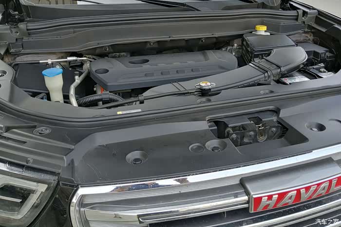

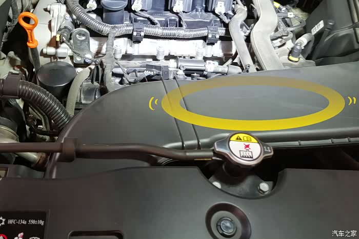

首先打开机舱盖,准备动手。

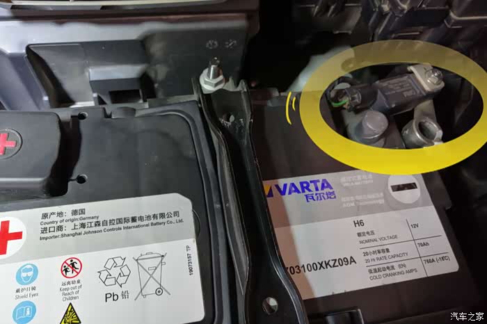

拆开电瓶负极

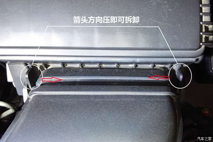

进气管完全将节气门阀体挡住,同样要拆卸开。

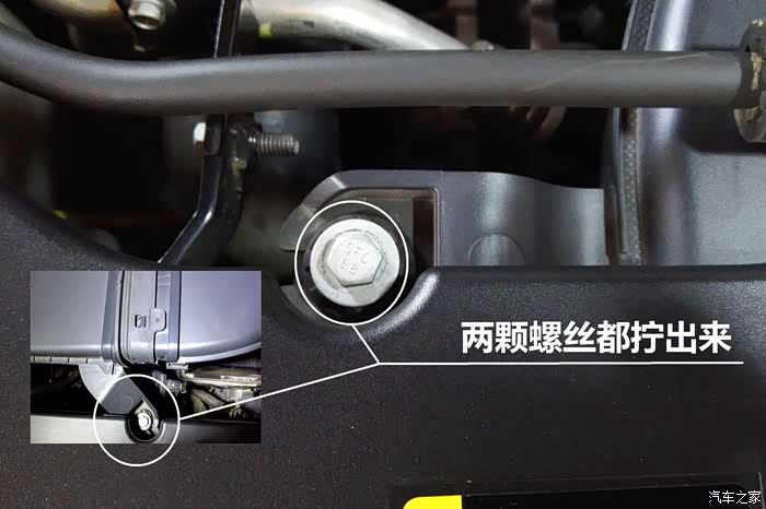

使用套筒把螺丝拧出来。
按压两边管口卡扣

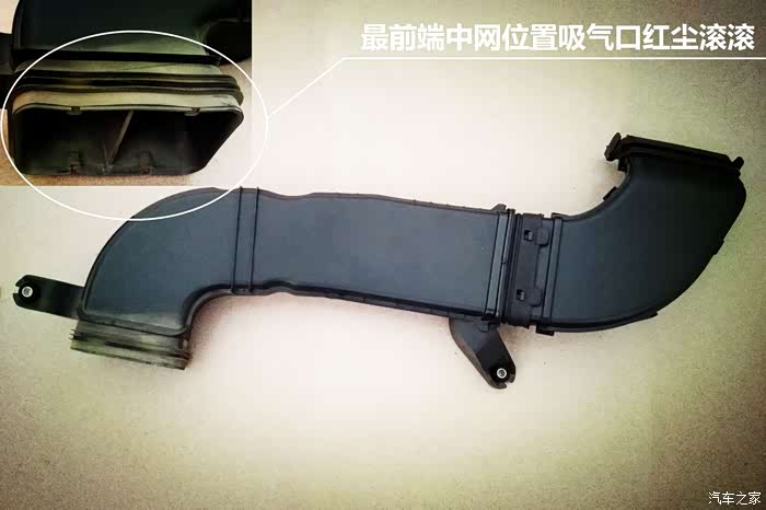

进气管拆开后摆放一边,并将将管口的灰尘清理。

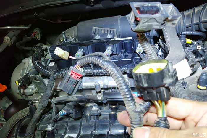

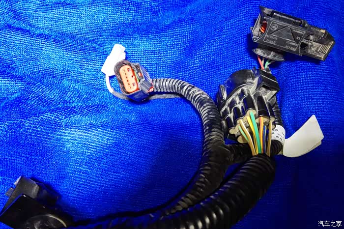

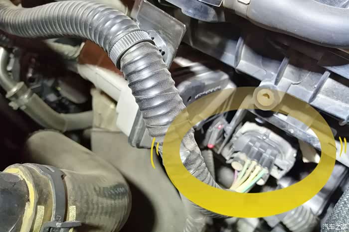

然后拆开一个支架螺丝和四组线束,由于一个很小的线束被遮挡。
先拔出最大的线束。
四组线束卡扣已被拔出。
拆开的四组线束特写。

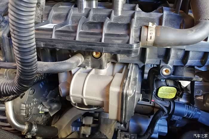

将废气循环管易拆口拆卸,使用一字螺丝刀把弹簧撬起一拉就就出来;再将旁边的分支管的管卡扭松,然后再将另一端驳接节气门进气口的卡扣螺丝拧松,这样就可以把这管搬出来了。
电子节气门已完全露出,就是看不见4颗8#的六角丝,还得继续把节气门的4颗拧出来。

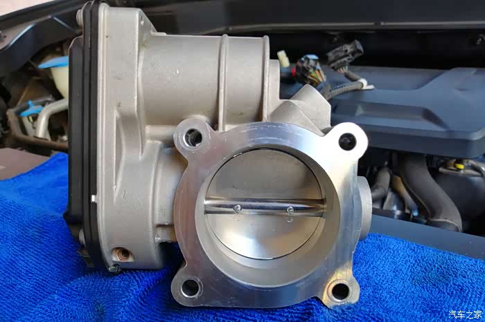

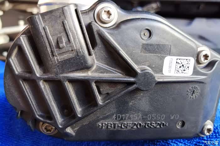

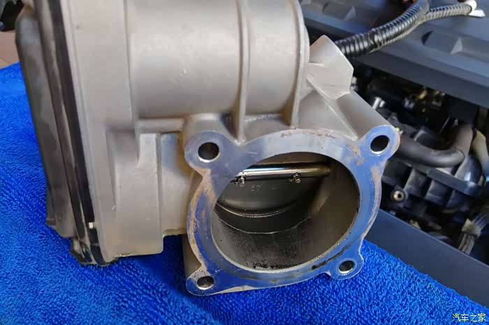

节气门已被卸下,4D17代表生产日期为17年4月份。由于自己动手及拍照,部分细节无法拍下,请见谅!
两万公里清洗一次,不算太严重。

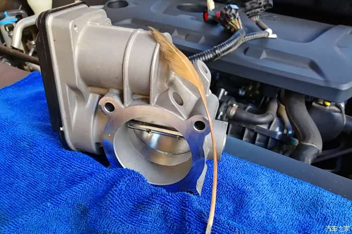

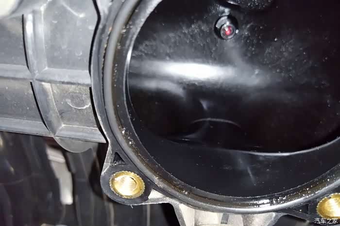

歧管口的油污可用纸巾搽干净,切记使用硬物,以免封条受损。

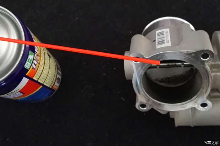

喷喷喷继续喷喷喷
对于硬垢的废物可使用柔软的鸡毛来节省清洁剂。
节气门清洁完毕。

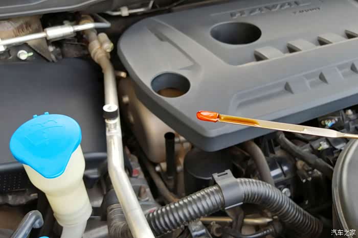

顺手检查一下发动机机油位是对的。
