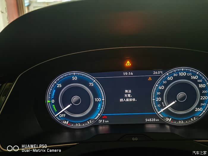

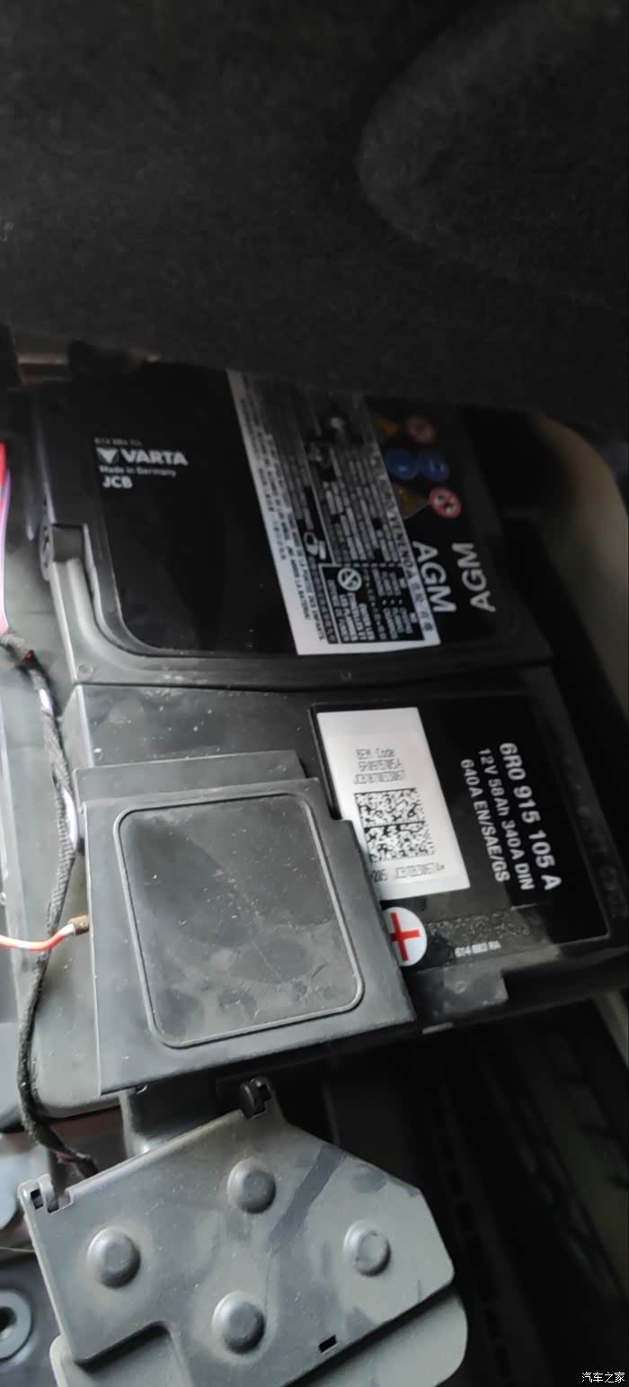

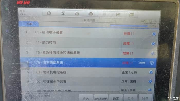

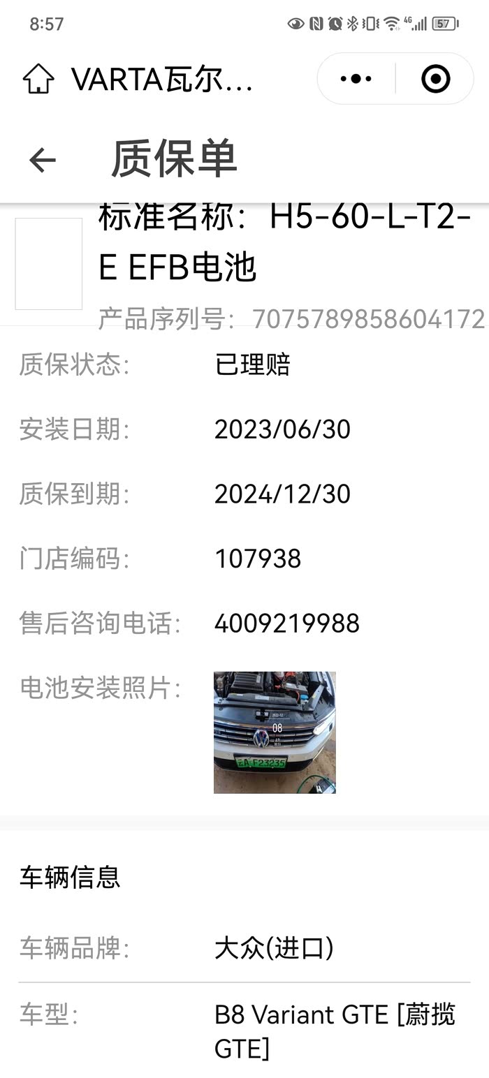

于2019年12月25日提车,使用过程中,时间停的稍长些,小电瓶会亏电导致无法启动,报各种故障码,于是在某宝上购置启动电源,有次出差外地一月时间,车停在长水机场,知道有可能亏电,带上了应急启动电源,不出所料,一月后去开,没有电,用启动电源启动后,行驶一段时间,小电瓶还是充不上电,由于第二天要用车,怕路上车趴窝,就在机场旁的电瓶店换了瓦尔塔EFB60安电瓶,原装电瓶是AGM60安电瓶,换的电瓶不到半年时间,车辆还是无法启动,小电瓶亏电,知道才换了新电瓶,有了一定经验,怀疑汽车漏电,故障码一直存在,还启动不了车辆,于是换了AGM70安电瓶后(车辆无电瓶存放了几天),准备启动车辆,故障码消除不了,当时准备拖车到昆明新双立,想到需要一大笔拖车费,于是在修理厂找到故障码清除工具,本来有5个故障码,有可能修理厂清除故障码设备没有更新,只清除了两个故障码,三个始终清除不了,在清除了好多次以后,试图挂上档位倒车,没想到的是,车辆动了,行驶的一小段故障码全无,由于当地对这种车辆也无从下手,高度怀疑由于换发动机后油封导致漏电,于是把车开到昆明新双立店检查漏电情况,经过将近一周时间检查,维修人员查出行车记录仪存在漏电(行车记录仪是买车时店送)没有收取费用,目前换了电瓶一个多月,车辆正常,写这篇文章,想告诉大伙,蔚揽GTE这款车用的东西确实都是昂贵的,瓦尔塔官网显示这款车只需使用EFB60安电瓶,但实际使用下来,EFB电瓶根本达不到要求,只能用AMG电瓶,这次电瓶事件,没处理好之前,真的动了换车的念头,真的太痛苦,上一辆车(一汽大众速腾1.6手动档)都从来没有这样的用车体验,但处理完这件事后,还是能感受到这款车的好处,省油,多用B档,回收一点电量是一点,一箱50升的油箱真的能跑1000公里,动力强劲,超车不会有任何压力,
