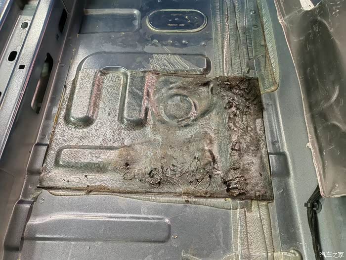

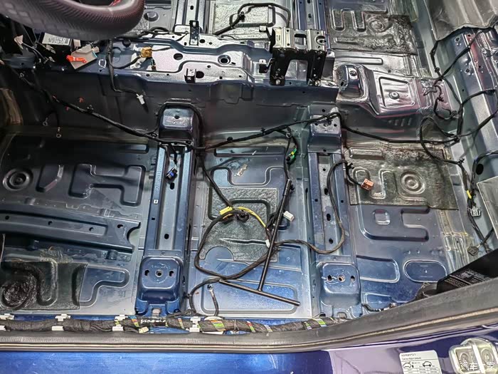

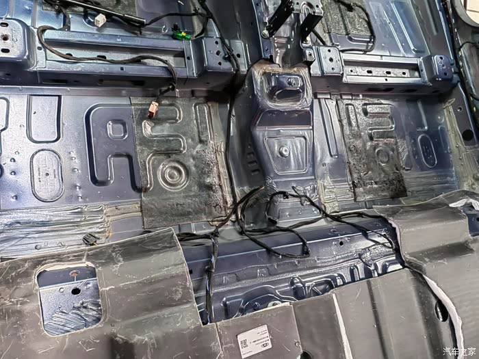

不知道是减震垫还是隔音垫已经这个样子了,不知道是什么原因;已经让4S店师傅把老化的铲掉。
从做汽车隔音的店里买的隔音垫覆盖住

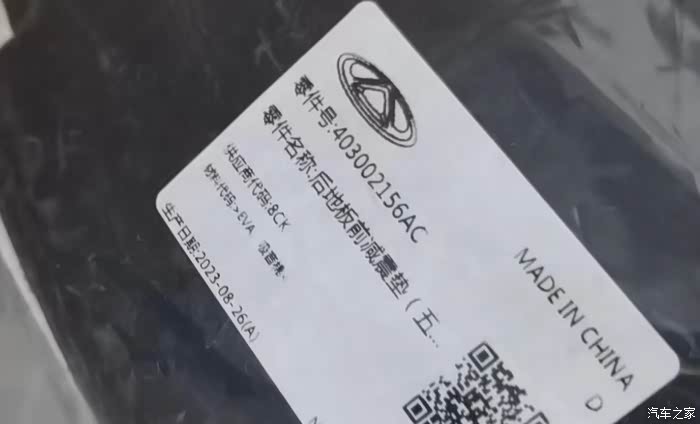

换下来的8CK的垫子,很大的刺鼻味道。
改良后的8CK垫子,我自己用鼻子每块都问过确实没有味道了,才放心安装。

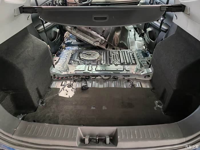

更换后备箱及两侧轮毂垫子。

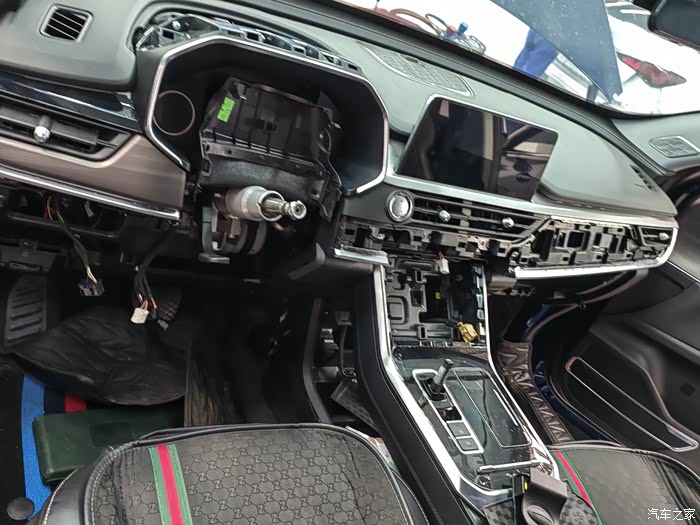

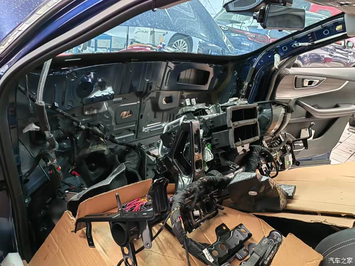

   一个星期更换完垫子后行驶一段时间车内味道减少不少但还是有刺鼻味道决定拆仪表台。

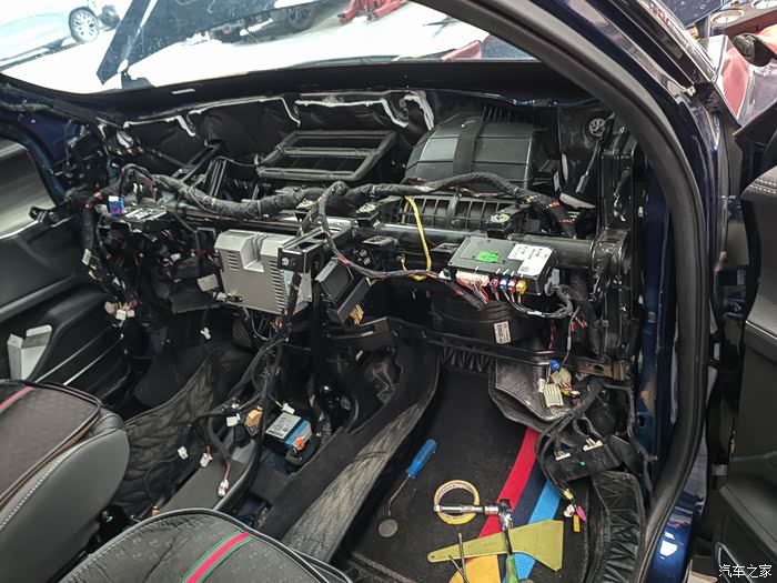

仪表台已拆,拆的让人心痛,但是总比有味道好;零部件我用手摸了摸闻下一样的刺鼻味。
换完安装中
即将完工

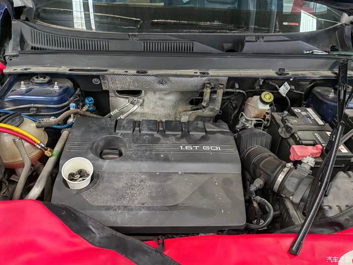

安装完成,防冻液自费买了2瓶全部更换、空调制冷液免费加注好;所有垫子换完后车子内气味微乎其微,
