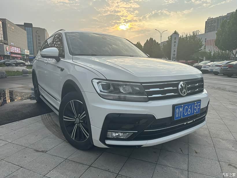

大家好,我是一位20款途观L车主,最近终于下定决心,给我的爱车来了一次“内在升级”(因原先已经改装过RLine运动套件)——加装了ACC(自适应巡航)和车道保持(带交通标志识别)功能。其实很早之前就在之家平台上看到很多车友分享他们的ACC体验,什么高速神器、解放双脚等等,听得我心里直痒痒。再看看自己车上只有定速巡航,瞬间感觉low了不少。于是,我决定不再忍受这种“低配”生活,果断出手,体验一把L2级别辅助驾驶的魅力!下面,我就详细给大家讲讲我的改装全过程,以及使用后的真实感受。
讲之前先来张车子的美照,越看越喜欢

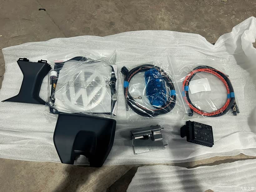

二、改装配件

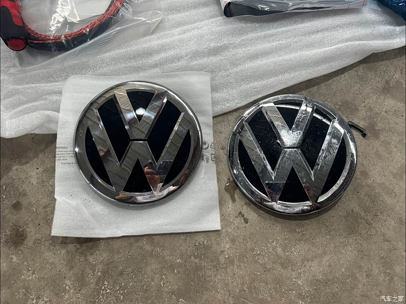

新的VWlogo标、雷达探测模块及专用线束、方向盘按键和离手模块、前挡风玻璃摄像头、车道保持加装盒、底涂药水以及模板、固定胶水

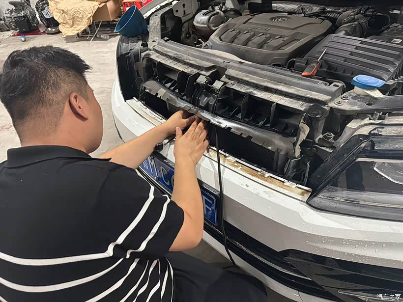

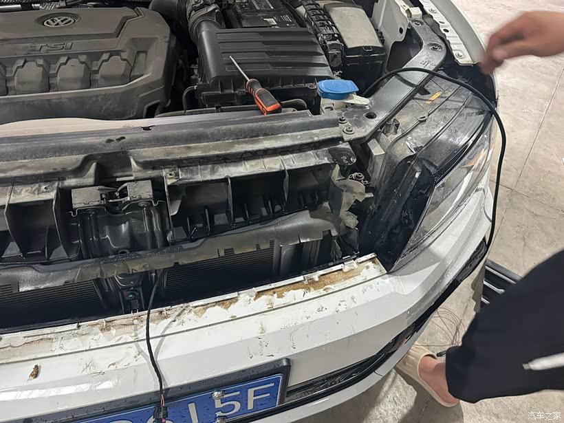

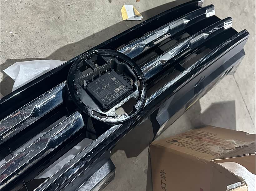

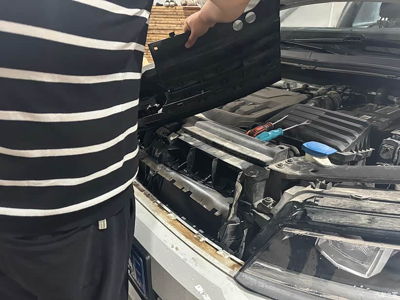

1. 拆除中网和原车标

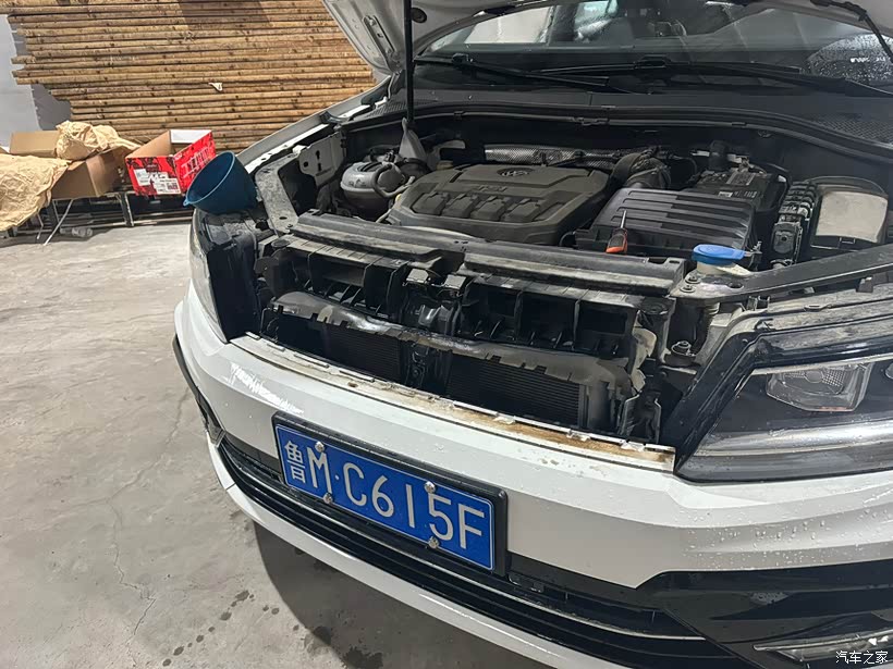

一大早我就把车开到了改装店。改装的第一步是拆除车子中网,摘下原先的大众标。因为雷达探测模块需要安装在这个位置,所以必须先拆下来。这一步看似简单,但其实需要非常小心,以免损坏中网,车标到时无所谓因为需要更换新的车标。

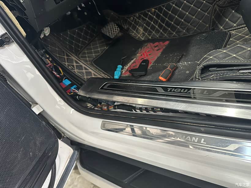

2. 线路连接及保险丝拆解和安装

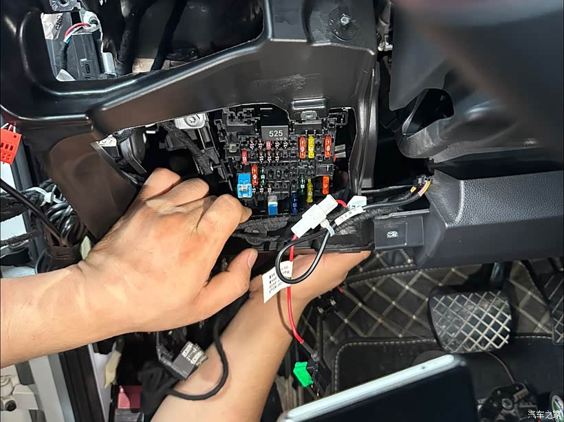

接下来就是线路连接了。师傅告诉我,不同的车子走线位置不一样。我的车子需要拆除电瓶、滤芯、电脑版等部分,按照原厂线路走线。虽然比较费劲,但这样可以避免不规整和安全隐患。在走线的过程中,师傅特别强调了保险丝的重要性。为了确保改装后的电路安全,师傅首先拆解了相关的保险丝,并安装了独立的保险丝模块。这种独立的保险丝可以在后期出现意外故障时自动断开,保护车辆的其他电子系统不受影响。

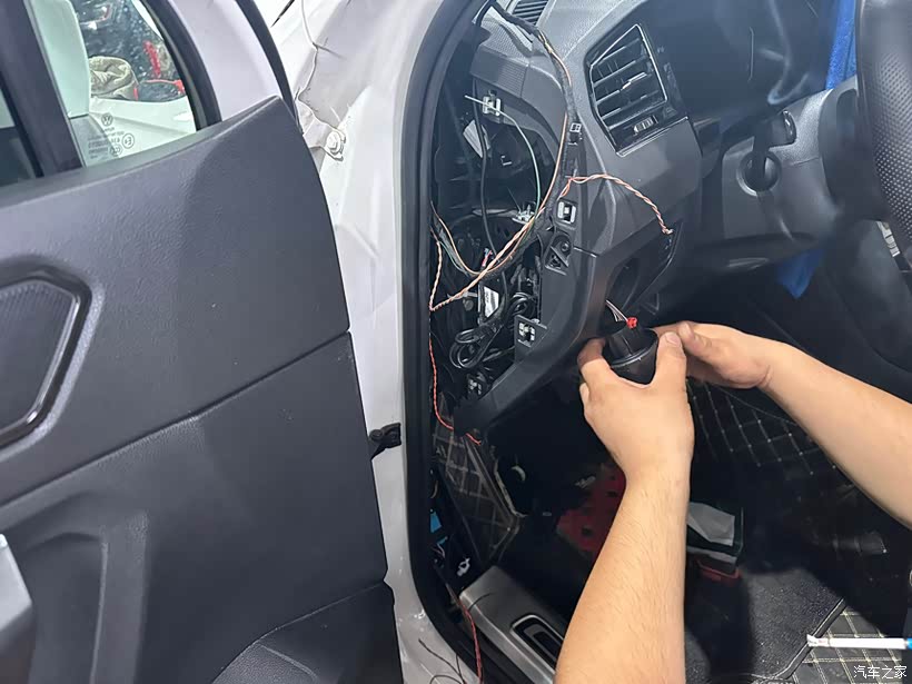

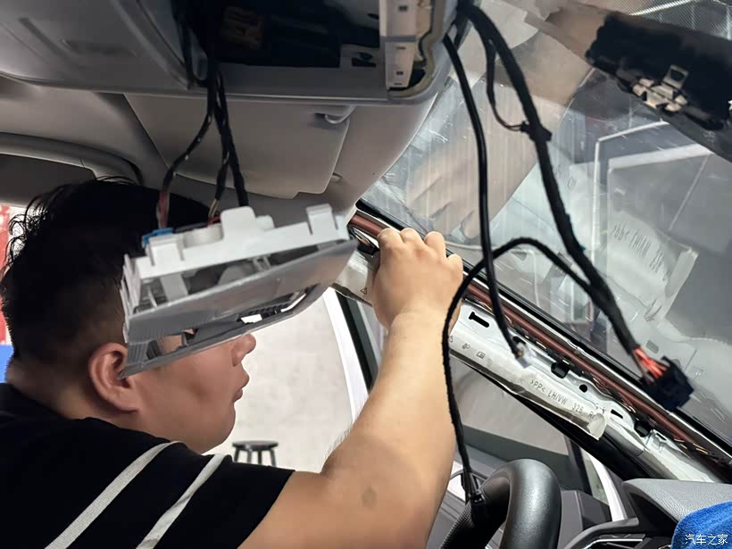

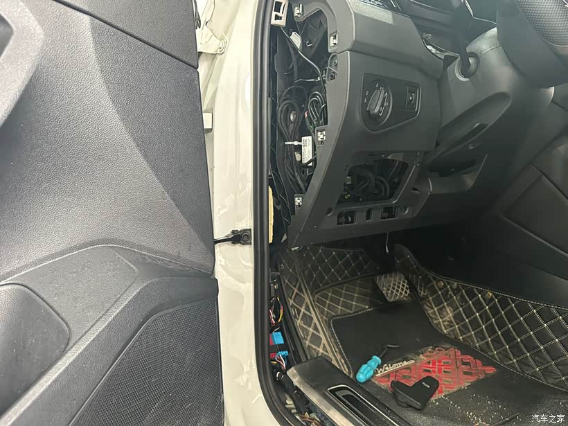

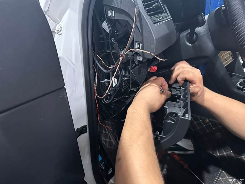

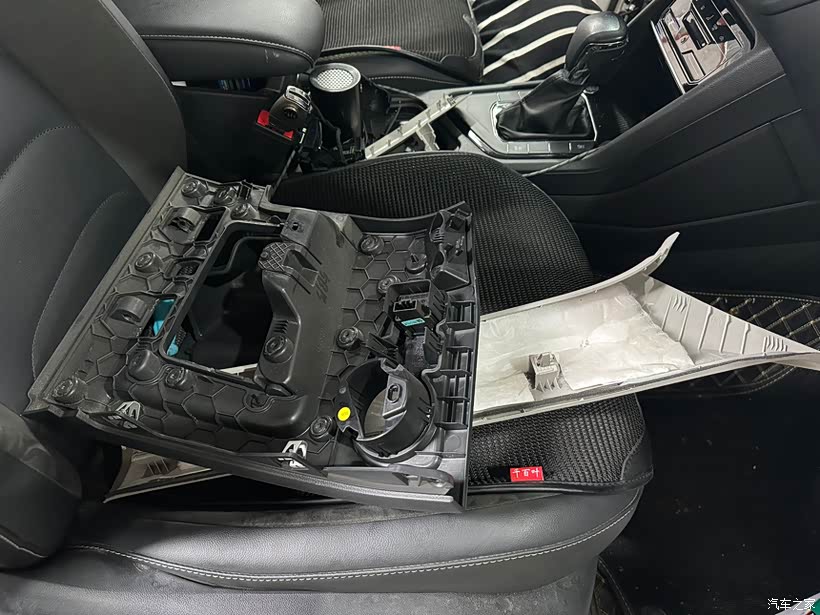

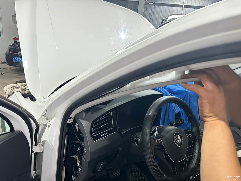

3. 拆除门板、自动大灯调节控制面板和阅读灯控制板

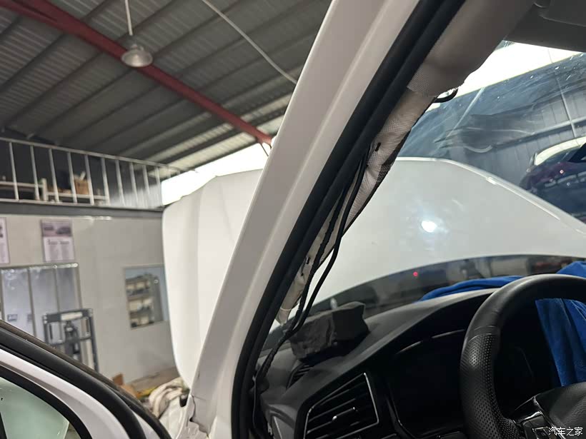

为了更好地走线,师傅还拆除了门板、自动大灯调节控制面板、侧板和A柱板。这一步主要是为了方便后续的摄像头安装和线路连接。拆除过程中,师傅非常细心,每一步都做得非常到位,确保不会损坏车内的其他部件。

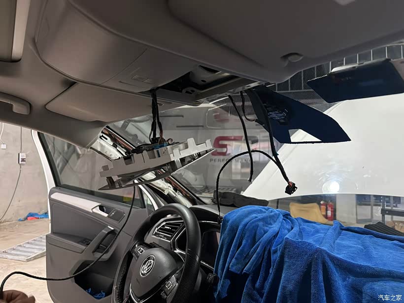

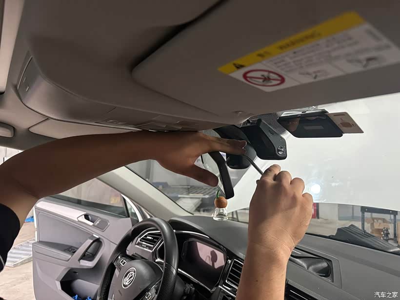

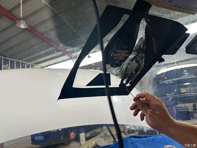

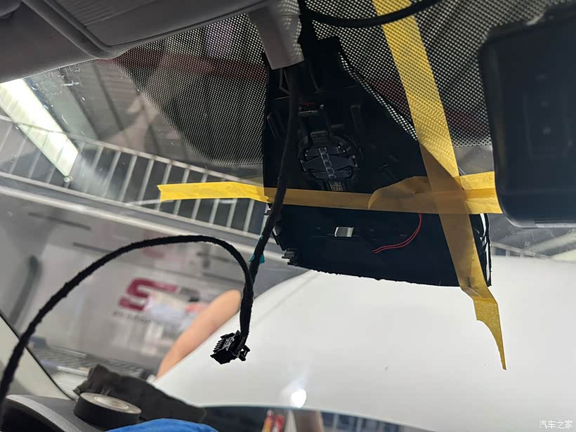

4. 拆除后视镜底座并安装新底座

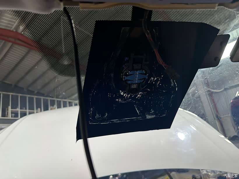

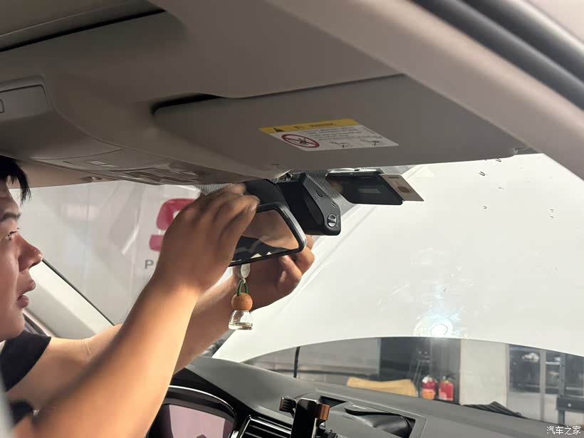

因为我不打算更换前挡风玻璃,所以需要在拆除后视镜底座后,安装一个更大的底座(里面需要加装摄像头)。这里需要先用模板做好底涂,至少涂三遍,目的是为了在车子外边看不到安装后的痕迹,更加美观。打胶固定底座后,还需要用胶布辅助固定,至少冷却两个小时。这一步非常关键,底座安装的好坏直接影响到摄像头的稳定性。

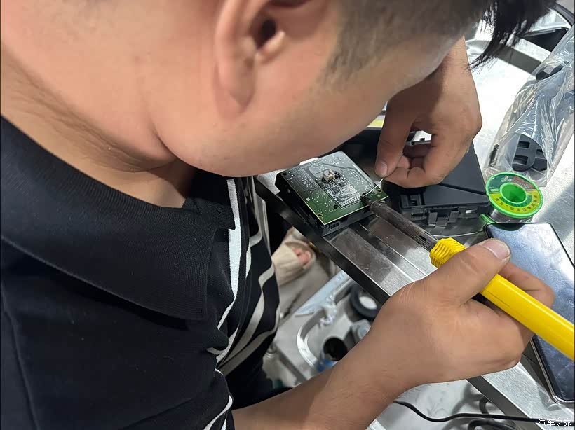

5. 焊接离手模块芯片
这一步需要专业的对接点焊接,以确保更好的识别效果。师傅非常专业,焊接过程很顺利。焊接完成后,师傅还进行了详细的检查,确保每一个焊点都牢固可靠。

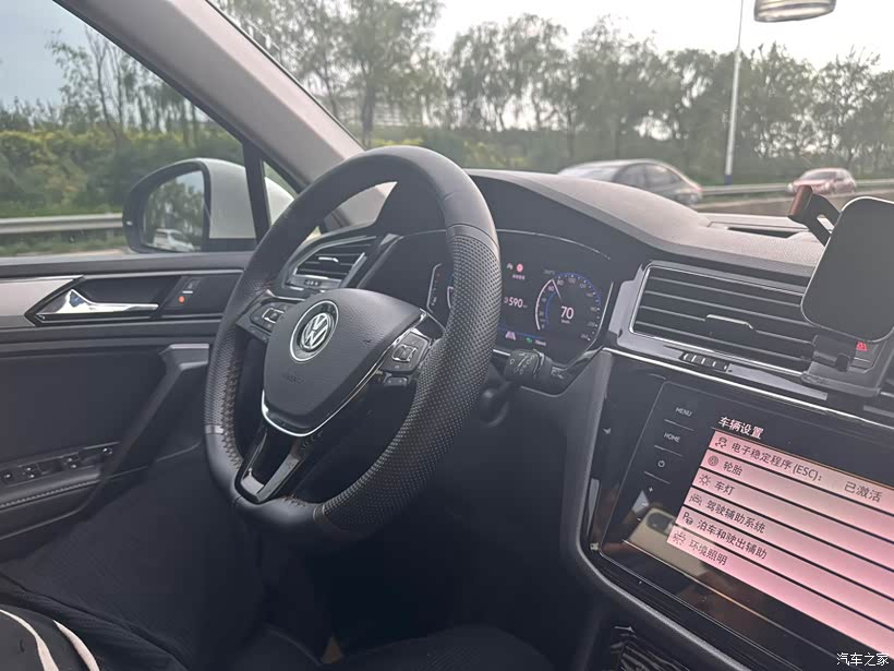

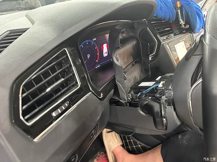

6. 更换方向盘按键

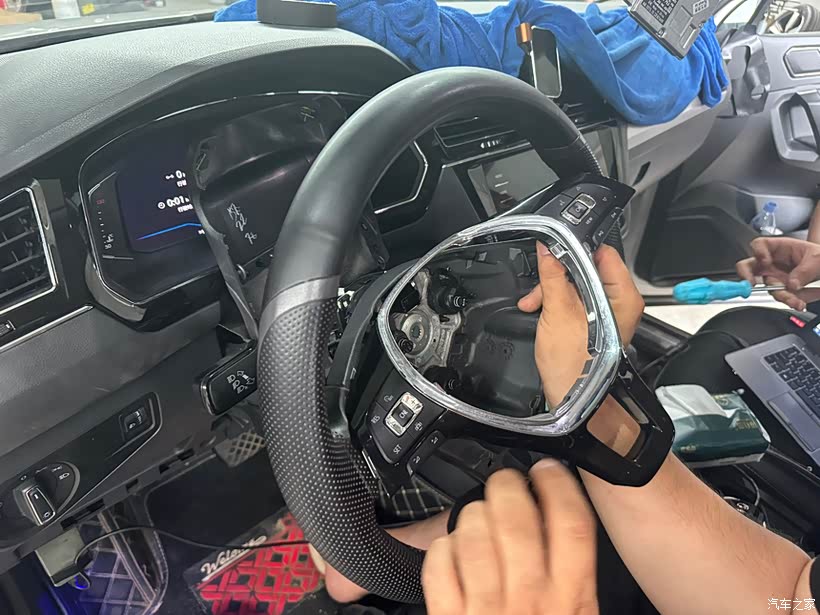

由于原车的方向盘没有ACC和车道保持功能的按键,所以需要更换新的方向盘按键。这一步特别需要注意安全气囊,师傅处理得非常小心。他先拆除了方向盘,然后更换了新的按键,最后重新安装方向盘。整个过程非常顺利,没有对安全气囊造成任何影响。

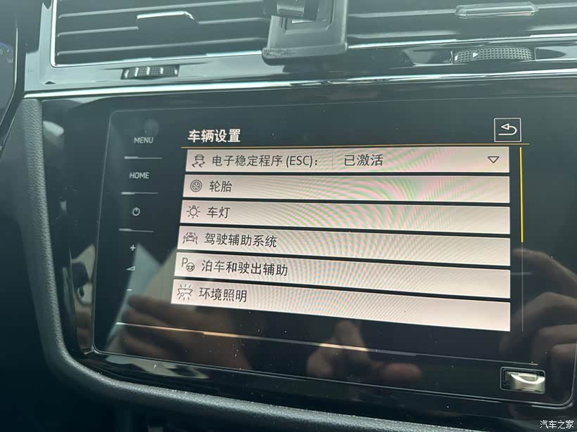

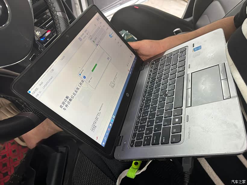

7. 电脑读取数据
最后一步是电脑读取数据。师傅将车辆连接到专用的电脑设备上,进行了一系列的调试和设置。这一步对我来说比较陌生,因为全是专业术语和代码。不过看到师傅熟练的操作,我还是很放心的。

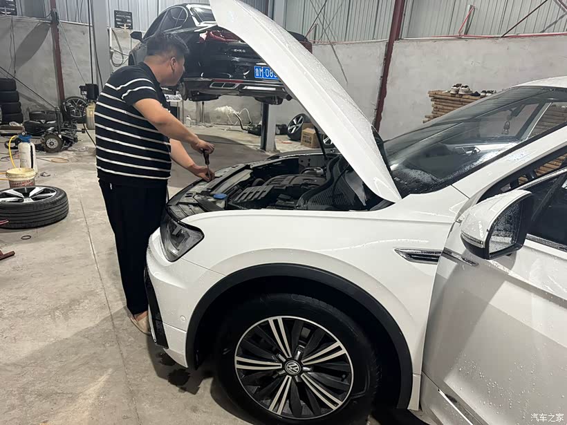

四、路试很重要
一切安装完成后,最关键的一步就是路试了。师傅带着我跑了5公里市区道路和6公里国道,经过各种调节和测试,最终确认加装成功。在路试过程中,师傅还详细讲解了ACC和车道保持功能的使用方法和注意事项。

六、用车体验和感受

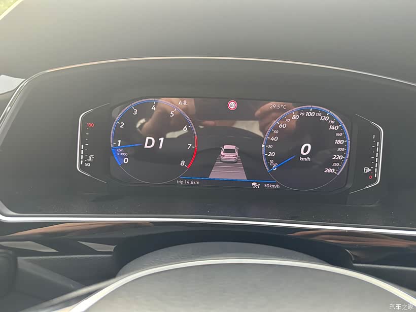

改装完成后,我迫不及待地体验了一下L2辅助驾驶。ACC自适应巡航真的给我不错的用车体验,它可以根据前车的速度自动调整车速,保持安全距离。就像前段时间带着孩子去隔壁市的姑姑家在高速公路上,我可以不用一直踩着油门和刹车,真的是“解放双脚”。而且,ACC还能根据设定的速度自动加速和减速,非常智能。
车道保持功能也让我感到非常享受。它能自动识别车道线,并在偏离时自动修正方向。在长途驾驶时,这个功能特别有用,可以有效减轻驾驶疲劳。而且,带有交通标志识别的功能还能提醒我注意限速和交通标志,让驾驶更加安全。
