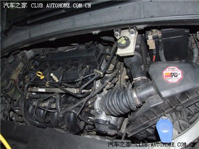

看来自己真是越来越懒了,好像在一个月之前做了一次发动机积碳的清洗,拍了这组照片,再不发出来就真给忘记了这事。这项操作比较复杂,需要场地、专用的机械和工具配合才能完成,本人虽然实践过多次也觉得相当之累,只是希望对感兴趣的朋友们有所帮助。
如果你想获得持久平顺的驾驶体验来说无论何种方式的定时发动机积碳的清洁工作是必须的。气缸内积碳会令缸内的压缩空间越来越小,相当于压缩比越来越高。过高的压缩比令PCM为了避免爆震不得不将点火时机不断延后,导致动力输出变差。由于DURATEC发动机的曲轴箱通风口是直通到进气歧管内,进气歧管内的各种感应装置跟气流控制机构会因此被冷却下来的机油蒸汽所污染。使用时间长了里面就会...
楼主 最近无意中拜读了“DIY清洗进气歧管及气缸”的帖子 等于说你把油气分离器和进气歧管断开了,油气分离器出口出钻孔的方法我觉得不大好哈,污染环境不说,如果发动机在高转速,活塞环漏气比较大的情况下,而你钻的孔如果又非常小的话会造成曲轴箱压力过高,可能会出现油封漏油的情况哈。 从你的图片中看出蒙迪欧的油气分离器太过简单可能使造成进气系统油泥较多的原因啊 有没有想过改良油气分离器呢 呵呵 我只是随便说说 不对的地方还望指正
