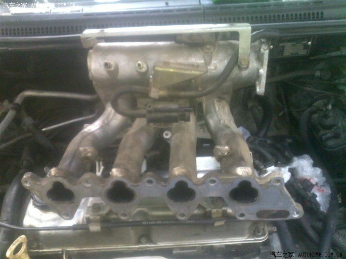

看我的进气歧管,老老实实的躺在我的发动机上面,很听话哦!

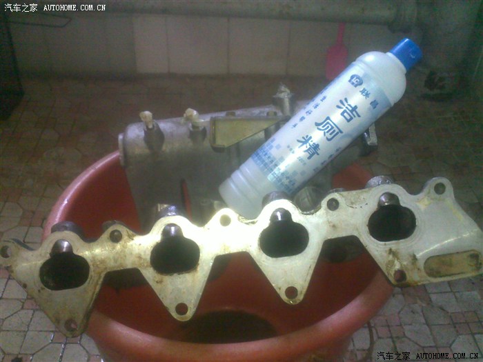

乖乖的躺在卫生间的地上,准备冲凉,哈哈
没有太多大米,就用这个加上化油器清洗剂,3块钱1瓶,楼下小店买的

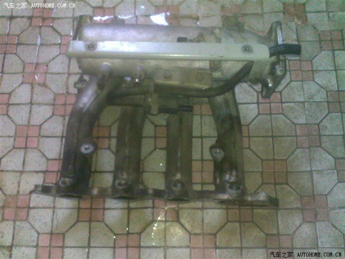

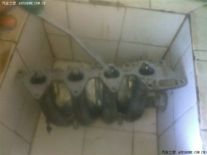

洗刷刷,洗刷刷!
