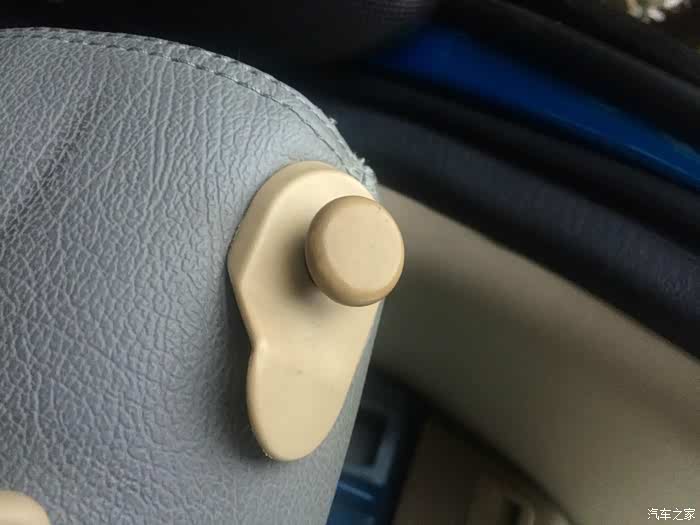

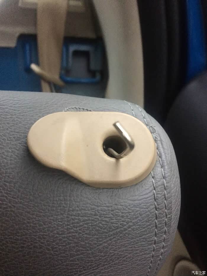

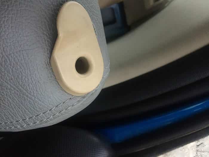

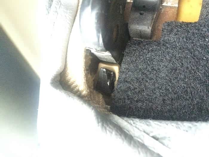

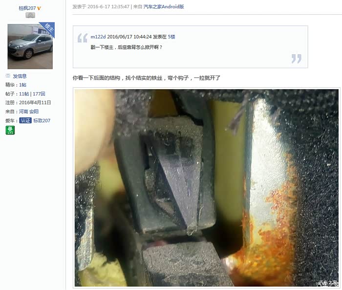

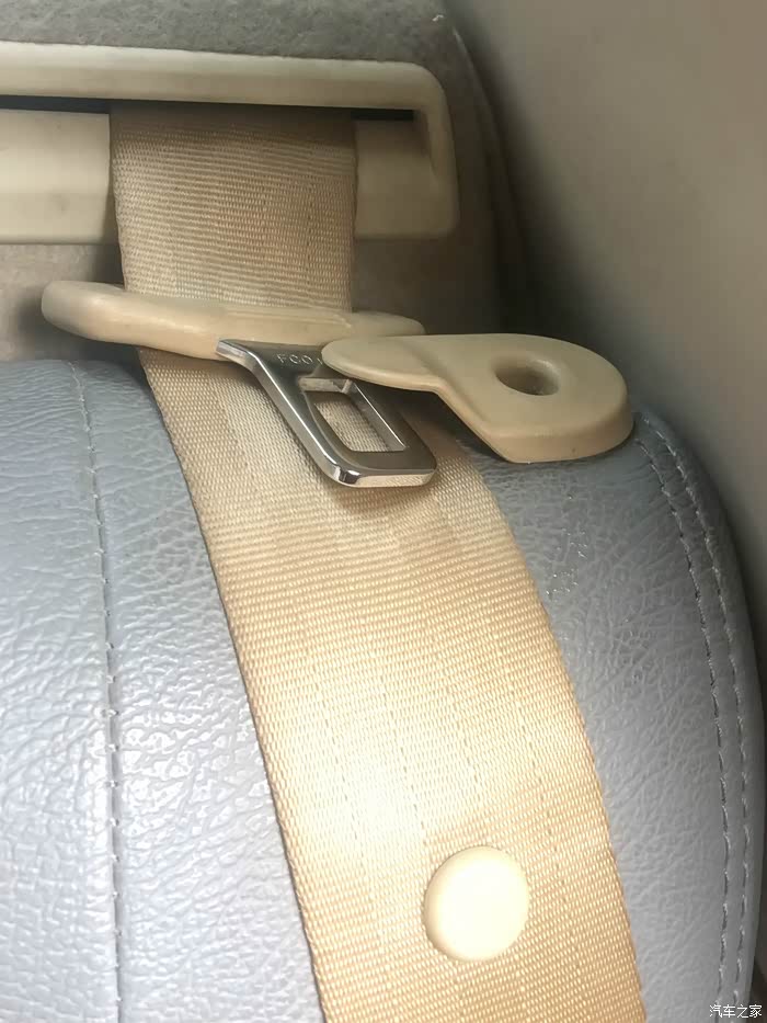

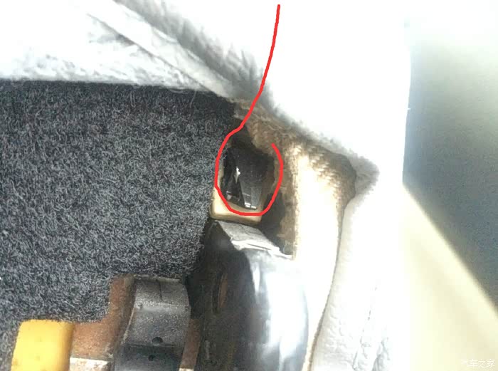

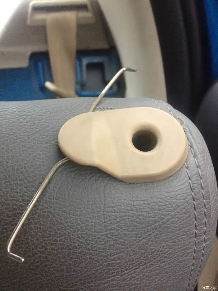

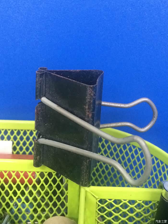

后排靠背左侧的拉手不知道什么时候断了。因为不知道内部结构加上角度刁钻,身边又没有207可以掀开研究,所以一直没能修复。还好论坛有位热心的车主“枯枫207”,特意帮我研究结构,并给出解决方案。枯枫207发来了图:“找个铁丝,头上弄成圈,插进去挂在图上那个尖的部位,一拉就开了。”特写图,不是看得很明白。但是基本理解,就是从拉手的孔插入勾住卡扣机构。(从这张图,可以看出枯枫是黑内饰207)枯枫207指导“找个结实的铁丝,弯个钩子”。办公室哪有结实的铁丝呢?环视四周,欸!就是你了。拆下夹子的手柄。掰直,插入,探索,勾住,拉,成功。这是解锁的状态了。再摆拍几张说明一下。这是断...

llxxff4433 2016-6-20 11:27:20 发表在 18楼
原来大家的座椅架都会生锈,我的上次看见也是那么锈
