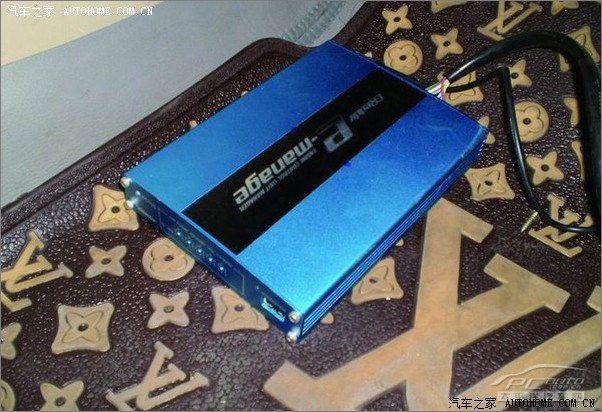

改装电脑 独立外挂电脑控制燃油追加
要满足涡轮增压后所需的燃料,外加喷油嘴是简单而有效的方法,而且很经济。原本的德尔福电脑丝毫没有改动,选用Greddy E-manage的蓝版电脑,独立控制两颗380CC喷油嘴,根据转速、进气压力、空燃比,最终设定喷油量。

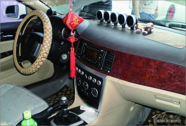

AUTO GAUGE仪表
原装的转数表反应很迟钝,有必要升级。涡轮引擎的温度剧增,外挂仪表起码可以提醒车主,保护引擎。有六AUTO GAUGE仪表包括:水温、油温、油压、涡轮压力、引擎转数。

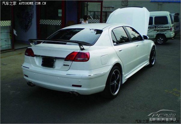

试车感受:
无需要太多,只需要有一下直路的快感。骏捷改好涡轮增压后,和其他车做了些简单的比较,比原装的锐志2.5,加速要凶恨一些。路试途中,涡轮在2200转时开始呈现正压,随着转速的飙升,涡轮压力表指针一路向上,直指0.6BAR,强烈的推背持续不断,瞬间转速表已经到了红线区域,增档,继续,中间迟滞很小,解决骏捷懦弱的动力性能。对于简单的车子,用简单的方法改装更加合适。5前速的手动波箱齿轮比列还不算差,换挡后仍能保持在Power band内,1档转2档、3档转4档都能够在0.5秒内完成,可是2档转3档、4档转5档就需要更加多时间,因为骏捷的波箱手感不清晰,换挡的时间也长。全原装底盘悬挂,扁平轮胎增加了抓地力和车体稳定,可是原装避震仍旧舒适,仍旧漂浮。
