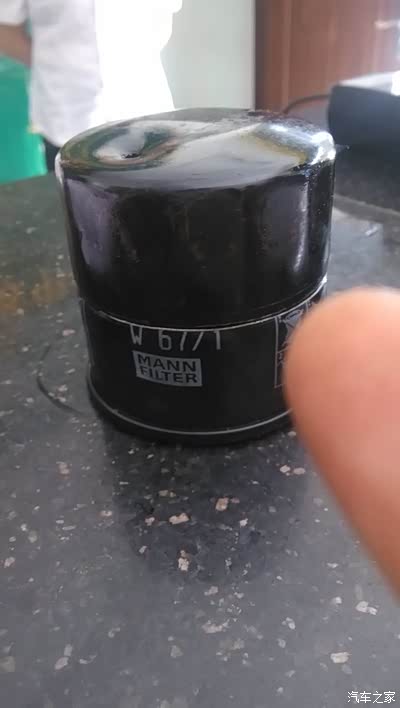

解剖滤清器看问题。
滤纸破裂。

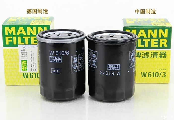

区别之一就是容污量不一样。
两个系列螺纹口径什么的都相同点很多的。如果由610/3转为610/6还差不多。67面积0.7平方米,610面积1.0平方米。曼的滤纸面积就是型号后两位或一位(/前的数字),给的基本参数里,除了尺寸外,这俩机滤没区别。螺纹规格一样,貌似很多车用的都这个规格,这俩机滤相同不是巧合,应该是个国际标准。旁通阀开启压力和是否有止回阀,貌似也是很多机滤都相同,这个好像也是标准。旁通压力也相同就可以互换了,但最重要的是要看车安装机滤的空间是否足够。
