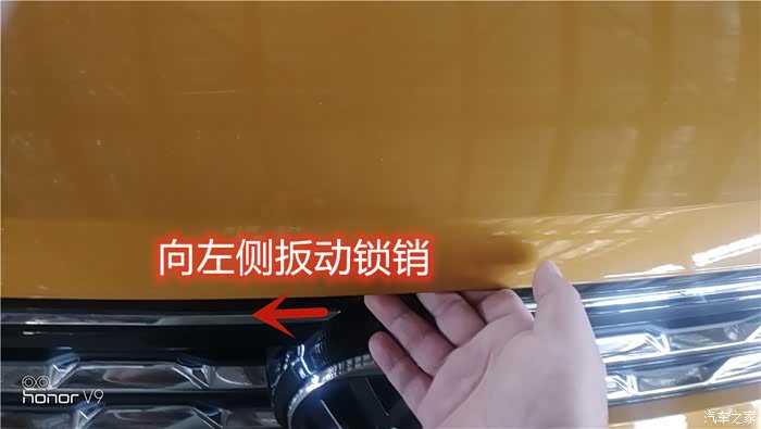

给新车友们分享下步骤,老车友见笑了。驾驶席脚下的机舱盖拉手向左侧拉动。
这里可以看到机舱盖的锁销。
用手向左侧扳动。

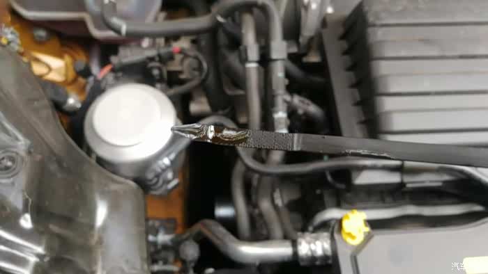

机油尺
向上拉出。
用纸巾擦拭干净再次插入后拔出。
目测机油量基本上已经到了下限。

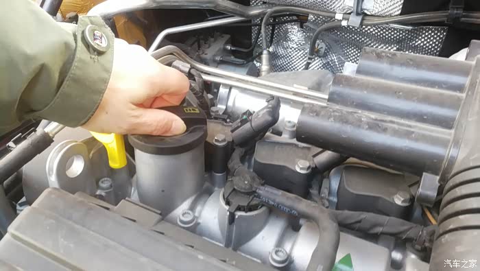

打开机油添加口上盖。
不知道开口残留的机油是不是上次添加遗留在上面的,不过目测不是很干净。

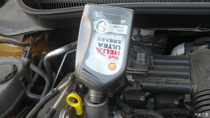

将准备的相同品牌同规格机油加入了进去。
一点不能让他浪费,哈哈。
加注后机油量在刻度尺中线偏下一点。
