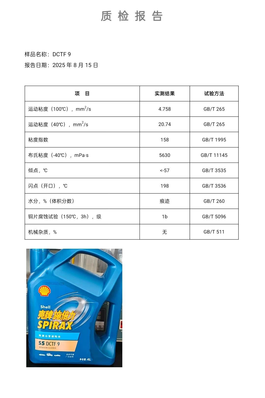

这是长城9(H)DCT原厂售后用油壳牌代工施倍力S5 DCTF 9
这个是长城(蜂巢易创)9挡双离合和9挡混动三离合变速箱的售后用油,壳牌施倍力S5 DCTF 9,看参数除了闪点不怎么样,其它数据较为优秀,判断GTL415为主,加了降凝剂令倾点小于零下57摄氏度。
为什么要开发9DCT变速箱?原因其实非常简单,作为兼顾性能与燃油经济性的最佳选择,9速变速箱可以大大提升车辆的性能。最主要的是,这款全新9DCT变速箱的尺寸与长城汽车旗下的7DCT450变速箱的体积相当,并且基本无成本增加。9DCT变速箱采用集成电子泵设计、高度集成的电子模块设计、紧凑同步器设计等技术,实现变速箱性能优化:承载扭矩提升54%,轴向空间节约5.8毫米,平均重量降低2.6%,搭载空间与量产7DCT450变速箱几乎相同,单挡位换挡耐久高达58万次,性能更优。
同时长城在9DCT基础上开发带有P2电机的9HDCT混动三离合变速箱。P2混动模块驱动电机最大功率120千瓦,峰值扭矩330牛·米,系统综合最大扭矩可达到500牛·米。
看7DCT450与9(H)DCT售后用油,对比二者,9(H)DCT的油粘度要比7DCT450高0.6,我猜原因,其实很简单,4.7以下的粘度过不去9(H)DCT的破坏性实验和长周期耐久度测试,毕竟9(H)DCT的结构以及零部件要更加纤薄,而4.7粘度满足其破坏性实验以及长周期耐久测试的要求。

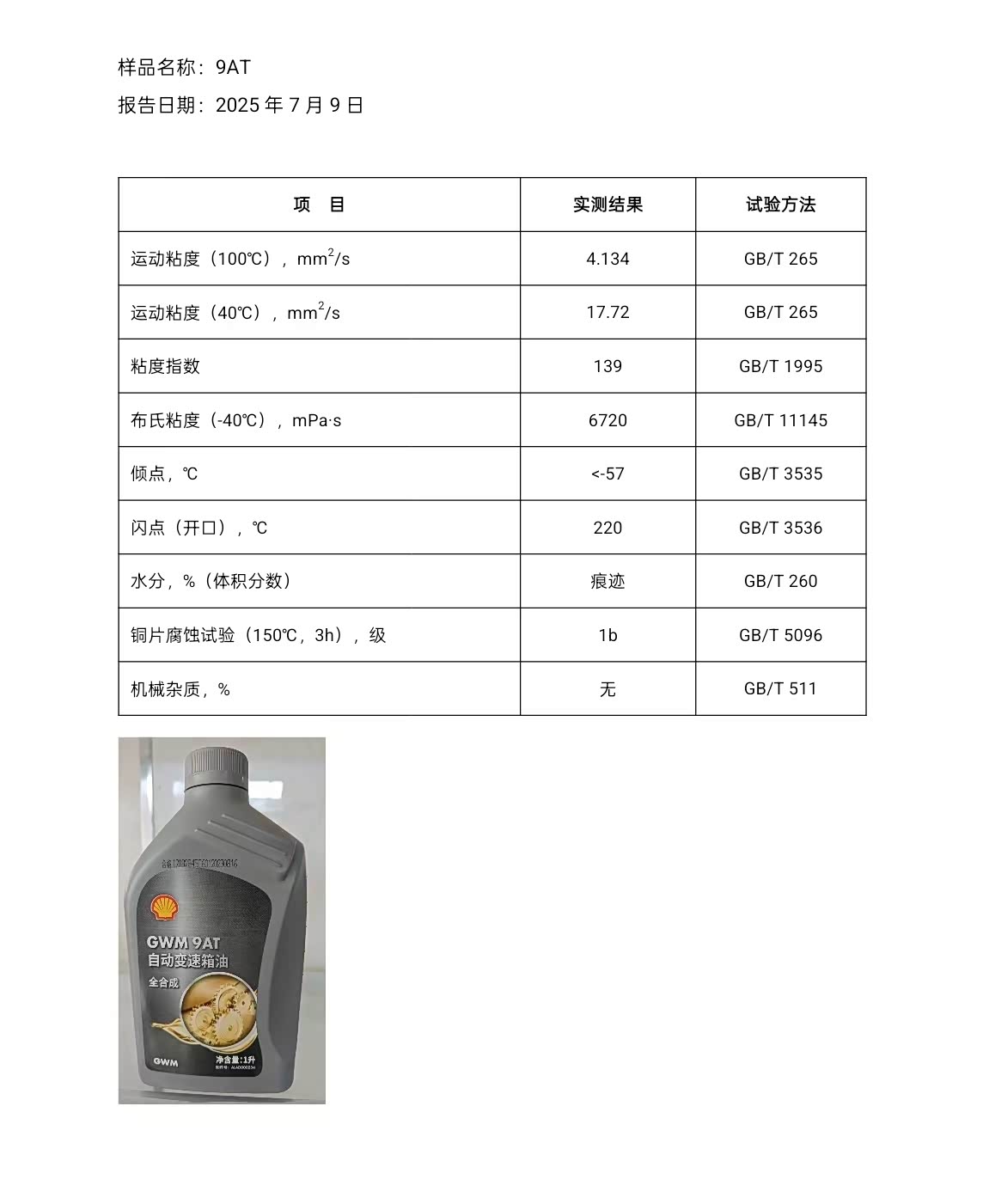

壳牌代工长城9(H)AT原厂售后变速箱油 GWM ATF9
这是长城9(H)AT售后用油,壳牌代工的GWM ATF9。看数据判断是GTL420为主,加了降凝剂,同时不排除少量PAO参与的可能性。
长城9(H)AT是长城在戴姆勒挖的变速箱总工格哈德·亨宁带队研发的,此人就是奔驰9AT的研发人。长城9AT和奔驰9AT高度相似,以前我就大胆猜测,变速箱油肯定也仿效MB236.17,4.17超低粘度ATF。唯一明显的结构不同是长城将奔驰链接在第二组行星齿轮太阳轮的离合器B换到了第一组行星齿轮太阳轮上。长城9(H)AT的加工精度特别高,加工输入轴的淬火、切削、深钻工艺,可以说无与伦比了,避免挠度控制。
但是长城变速箱并不是抄袭来的,也是正向研发来的,只不过研发领头人是一个人,因此不能说是抄袭。长城研发9(H)AT花了24个亿,可见即使沿用奔驰的经验,难度也非常大。长城在重庆永川的9(H)AT变速箱生产线的某些加工设备,必须受监管,不然就怕造高精狙。
