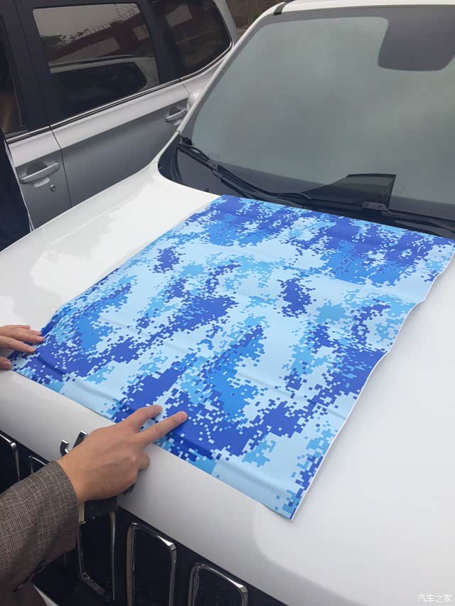

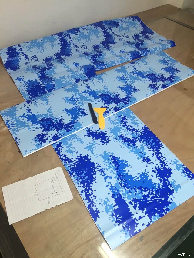

淘的车贴,裁剪好需要的大小和花色,大小呢最好预留稍微大一点的尺寸,以防贴上过小和不好贴,后面再说贴好后怎么裁剪多余的部分

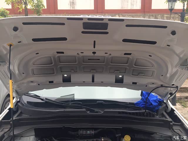

拆机盖内的隔音棉,因为要拆下雨刮喷嘴,没办法,自己做的喷嘴的位置可没预留,这个很好拆,动作快的话2、3分钟就搞定了

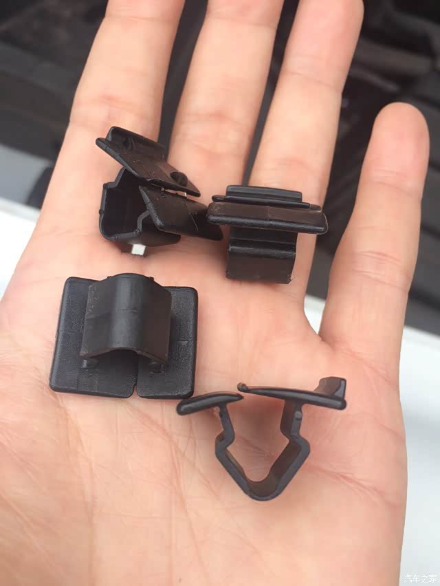

隔音棉卡扣,两头一压就出来了,给JEEP赞一个,别的车可不这么方便,拆这个拿好啊,不然失手掉发动机舱里有得找咯

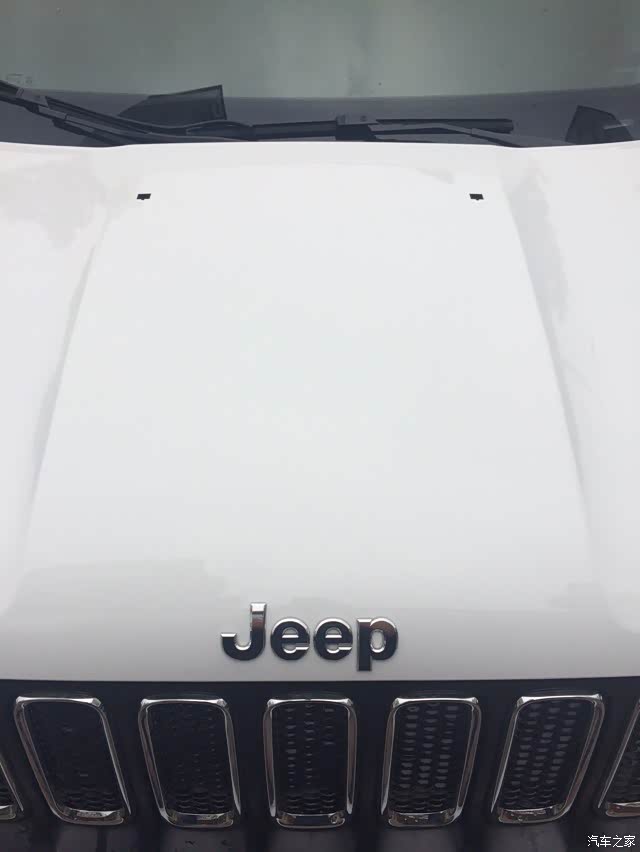

拆掉喷嘴的机盖,记得贴之前一定要擦洗干净,尽量不留灰啊

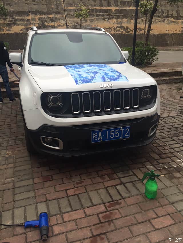

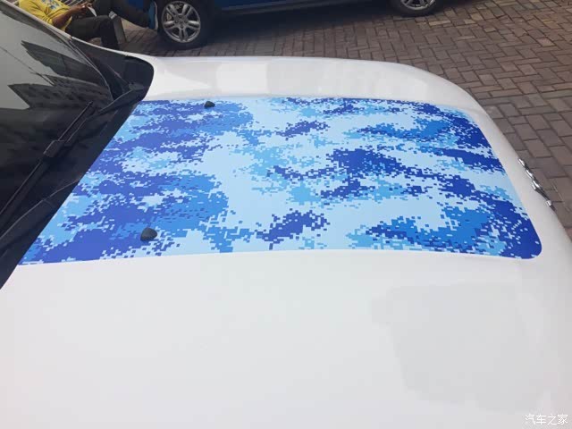

湿贴,先用喷壶少量的喷些水再将裁好的贴纸贴上,然后慢慢用刮板或卡片(银行卡之类的)慢慢刮平,要不留气泡,耐心些慢慢刮,干了之后就会紧贴了

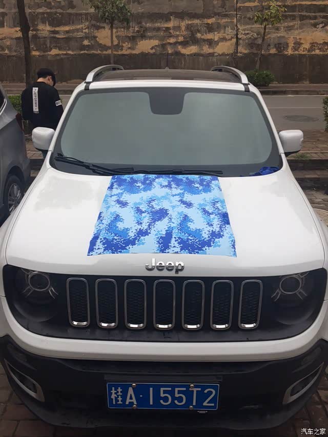

贴好还没裁剪的,看看效果,有条件的再用热风枪吹吹更好贴

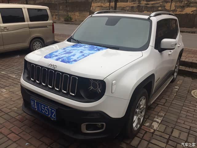

有点感觉了老实说刚贴好看这花色真真有点不习惯
贴好拿尺子和裁纸刀沿着机盖中间的隆起边缘慢慢切割,千万记住要用足够锋利的裁纸刀,轻而慢的裁边,手力以刚刚好可以割穿贴纸而不碰到车漆为主,不然下手太重你可能会割到漆面,那样的话可别赖是我教的啊

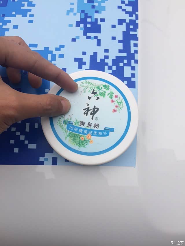

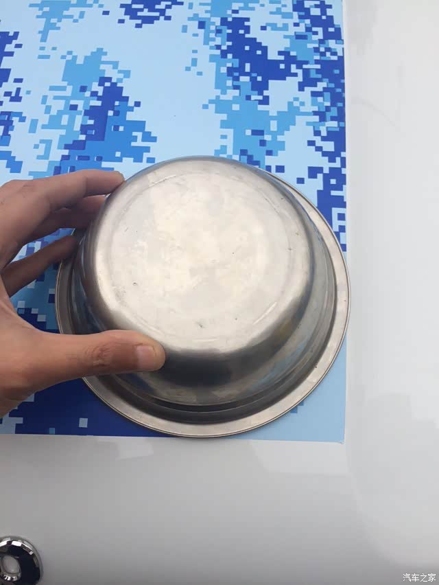

工具有限,身边能用的都利用上呗,不然圆边怎么办这弧度大了一些,再找……
还是六神的盖子刚刚好,当然,某些瓶子、盖子、碗,杯也可以用,自己想办法吧

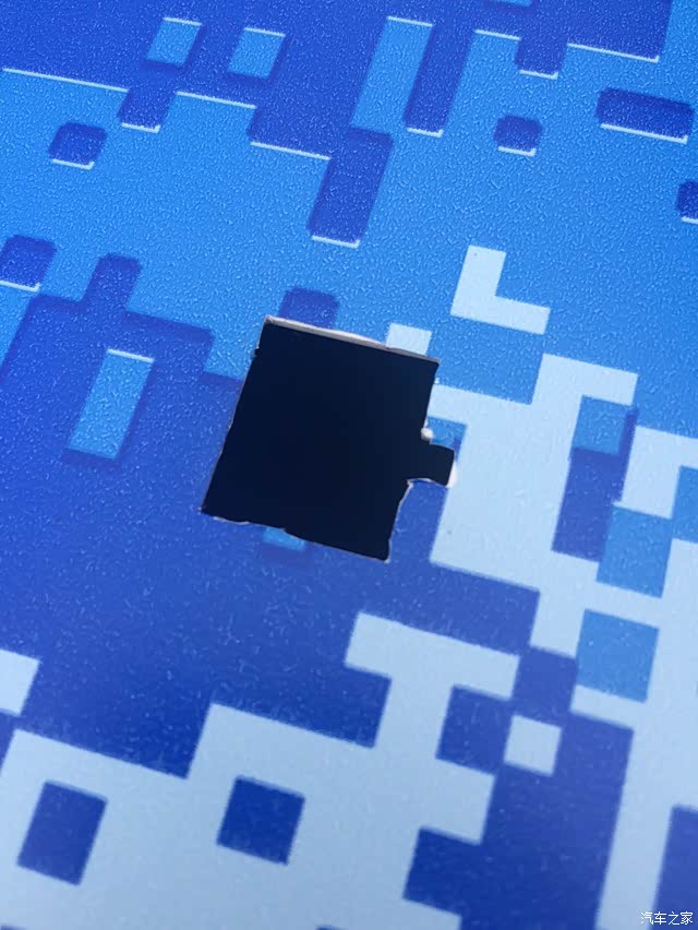

雨刮喷嘴的地方也要裁剪掉多余的部分

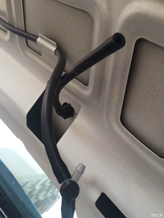

看见这个Y子接口了吧,把上面两根的拔下来就可以拿出喷嘴了,机盖上的喷嘴从里面按压就可以取出了,很简单,搞好再原位复原就??咯

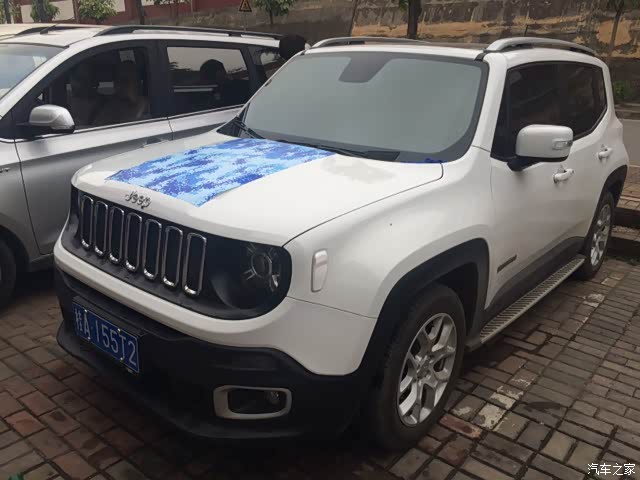

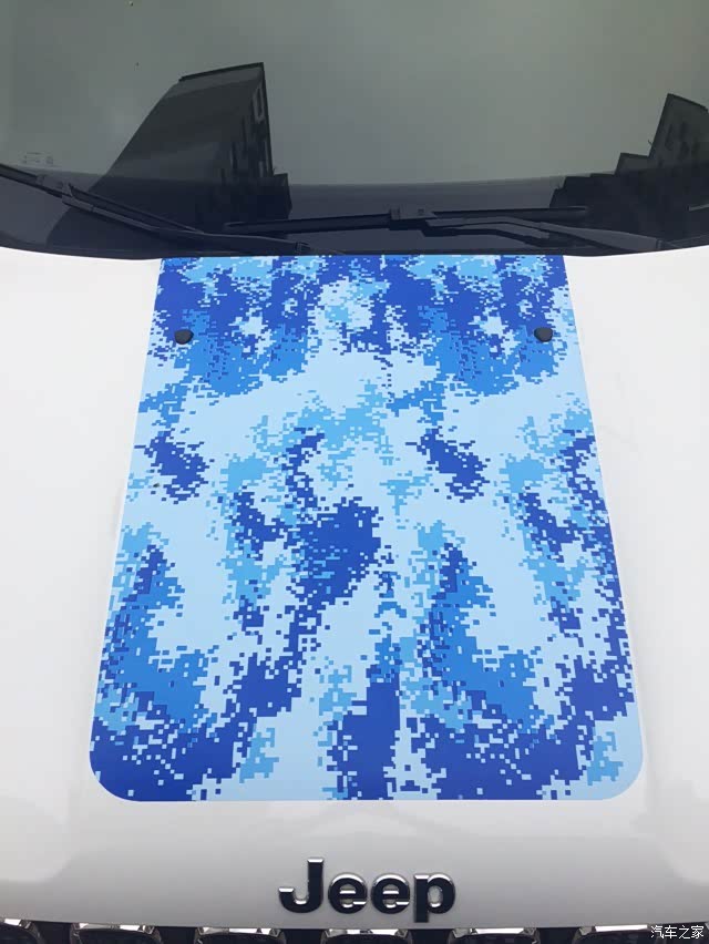

还行吧
看着眼花不

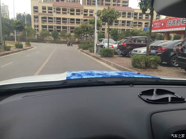

车内看是这样,唉…还得先习惯呀

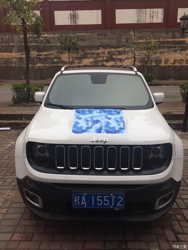

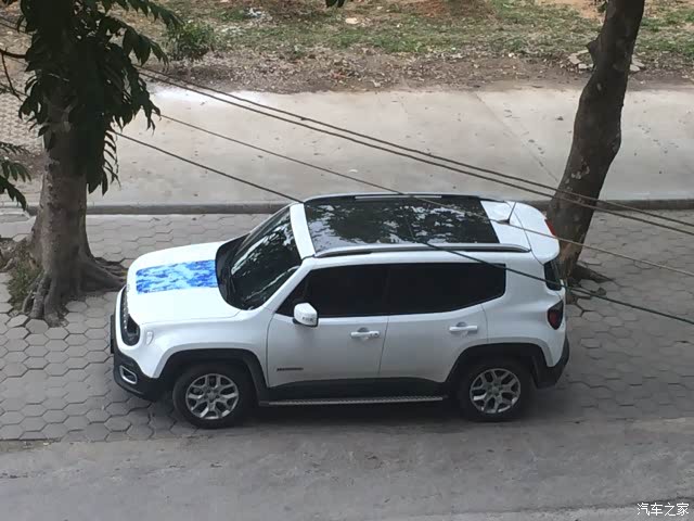

回到家从楼上看看

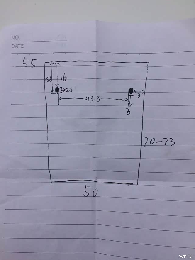

这是之前量的尺寸,最后贴的时候除了中间喷嘴的外,外圈尺寸各加了5厘米左右,预留足够的切割富余,免得万一裁小了浪费的更多,现在我在考虑车身的要不要贴,贴什么样,毕竟还有多出来的材料,对了,我就买了一米
