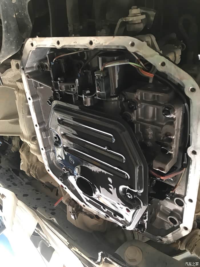

途便__ 2017/10/22 13:19:57 发表在 主楼
“变速箱一旦出现问题”让很多车友陷入了困境,尤其是在保车辆,到4S检查无问题,迟迟得不到处理。对于已出保的车辆来说又是一比不小的开销。其实变速箱出现问题很多时候是因为油脏引起的,油泥破坏变速箱油的质量和摩擦特性,加大摩擦与磨损,形成变速箱噪音异响情况,油液中的油泥、杂质等聚集在阀体、变矩器及冷却管路中,造成系统内部油路的堵塞。使车辆出现顿挫、冲击等现象,通常正常的保养、使用才能保证车辆处于良好的工作状态,保证行车的安全14年丰田RAV4 CVT变速箱 车子到修理厂时已经是不走车的状态。据车主描述:一开始车子有漏油的迹象,到4S检查说没有问题。回去继续...
