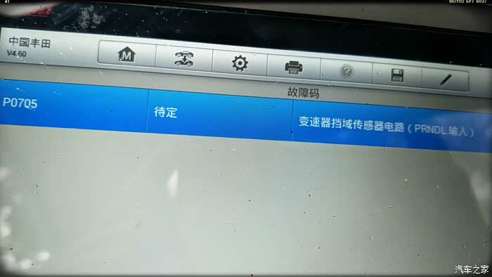

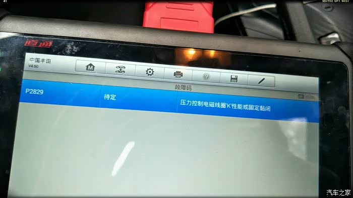

14年丰田RAV4 CVT变速箱   车子到修理厂时已经是不走车的状态。据车主描述:一开始车子有漏油的迹象,到4S检查说没有问题。回去继续开了一星期左右,开始出现明显的冲击感,到就近修理厂检查,电脑报“压力控制电磁阀”与“变速器传感器”故障(如下图),随后师傅说要试车,不料没跑多远车子直接就抛锚了。我叫拖车直接拖到了途便变速箱专修厂。变速箱拆开后,里面的钢带、链条全部打碎,压力缸磨损严重。师傅说是缺油导致,没有润滑,机械之间磨损产生高温。以下为维修整个过程与车友分享,大家做个借鉴。如果车子出现异常情况,及时检查维修处理。机械故障会有连带损坏的情况。
故障代码显示1
故障代码显示2

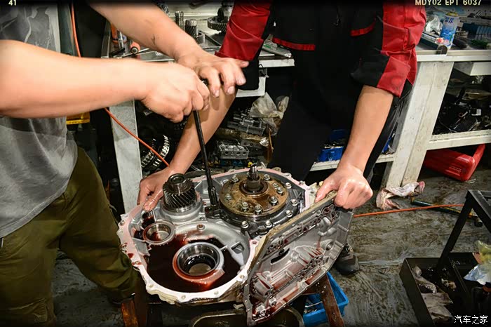

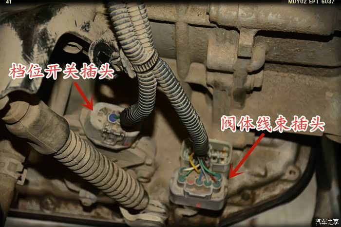

拆卸过程大概就是这样

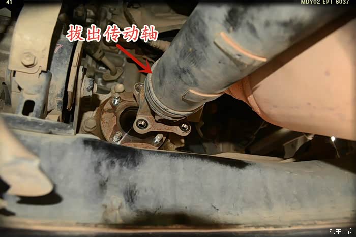

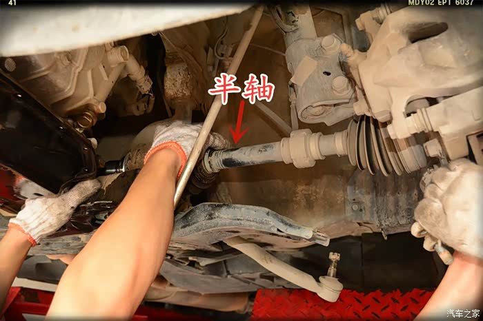

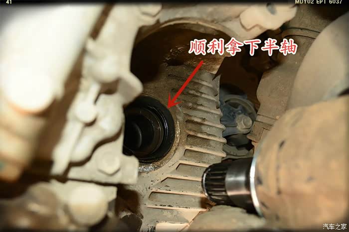

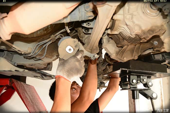

半轴是插在变速箱里面的,需要拔出半轴,才能顺利的抬下变速箱
机角,主要起固定作用,通常机角里面有胶套容易被磨损,机角有磨损,车起步用劲就会颤抖、出现异响等情况

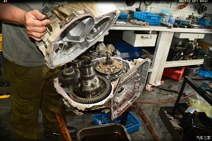

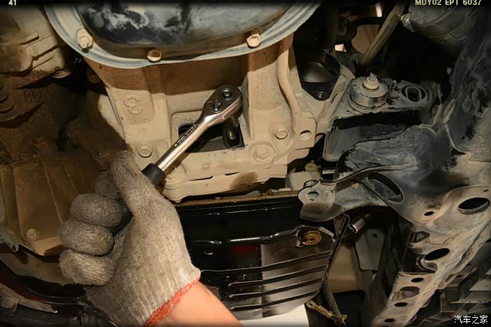

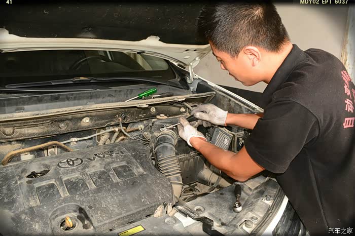

师傅正在拆卸变速箱与发动机之间链接的螺丝,果然是拆的多了, 很快变速箱就顺利的拆下来了。不愧是专业的。

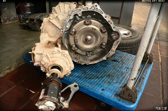

CVT自动变速器总成完美落地!

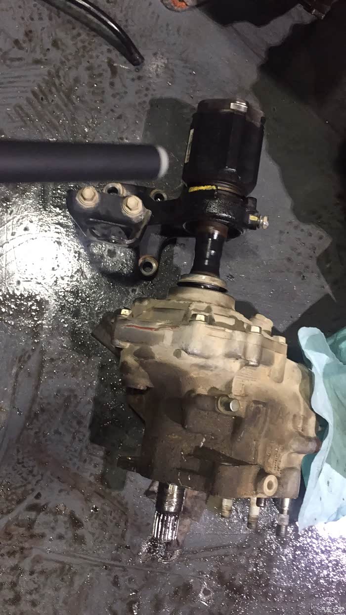

长长的这个是半轴,正常是不需要和变速箱一起抬下来的。但是这根轴很是扭,怎么也拔不出来!师傅决定带它下来一探究竟!

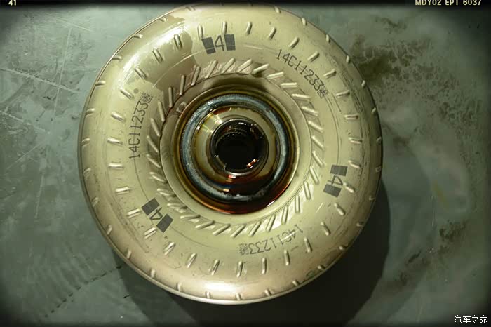

“液力变矩器”这是变速箱上最大、最重要的部件。又称“大力鼓”发动机动力经过飞轮输出后传递给变矩器,带动变矩器运转。里面的涡扇设计会产生压力,进而实现变速箱工作带动车轮运转
常见故障表现:加速无力、传动效率低、变矩器异响等,严重者会导致最后不走车

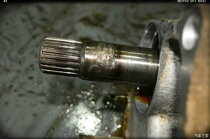

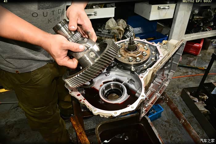

这就是上图和变速箱连在一起的半轴,上面都是经过高温摩擦产生的痕迹,下面图片更惊心

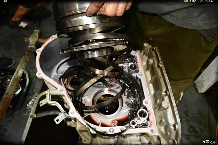

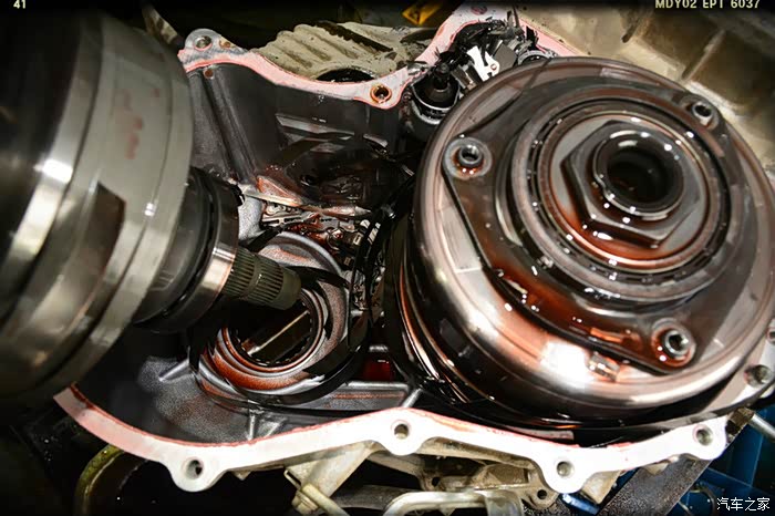

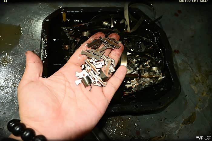

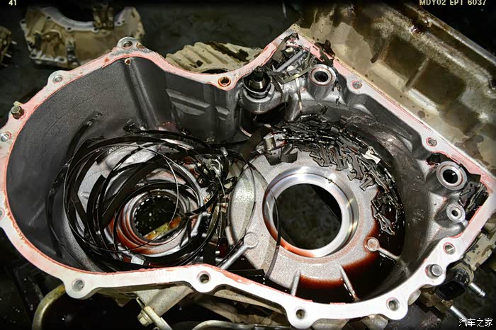

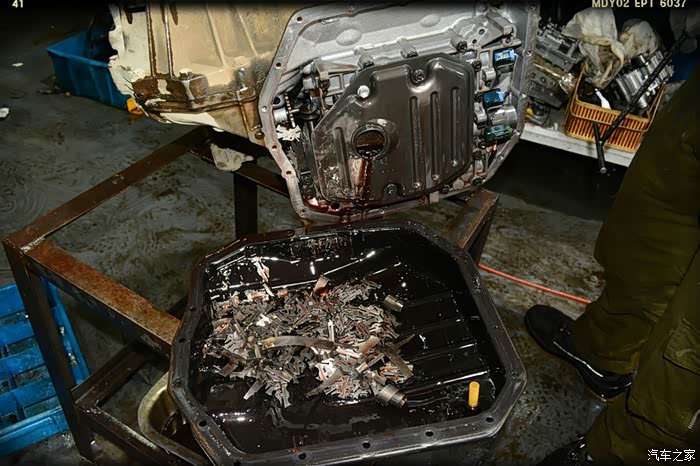

打开变速箱以后,情况惨不忍睹,钢带断裂解体,数百枚钢带推片散落各处。主从带轮不用想也是严重拉伤,油泵损伤,阀体和电磁阀要做进一步测试决定是否需要更换。

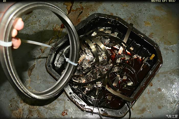

这个是钢带断裂产生的碎屑

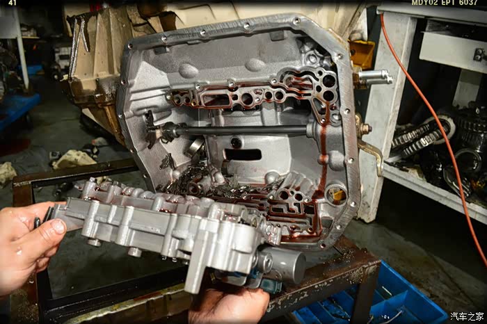

阀体内部设计有非常复杂的油路,控制着档位的切换,这个部件也是核心技术。
其实阀体损坏的原因多数是因为油脏导致的,经常看到有车友说自己的变速箱是免维护的,其实厂家认为的免维护,和车主认为的免维护,根本不是一回事,厂家说的免维护并非是免保养,指的是机械系统的成熟可靠,正常使用的话设计寿命和整车同步,开到报废也不需要更换其中的部件,所有的油都有个质保期,是需要更换的!

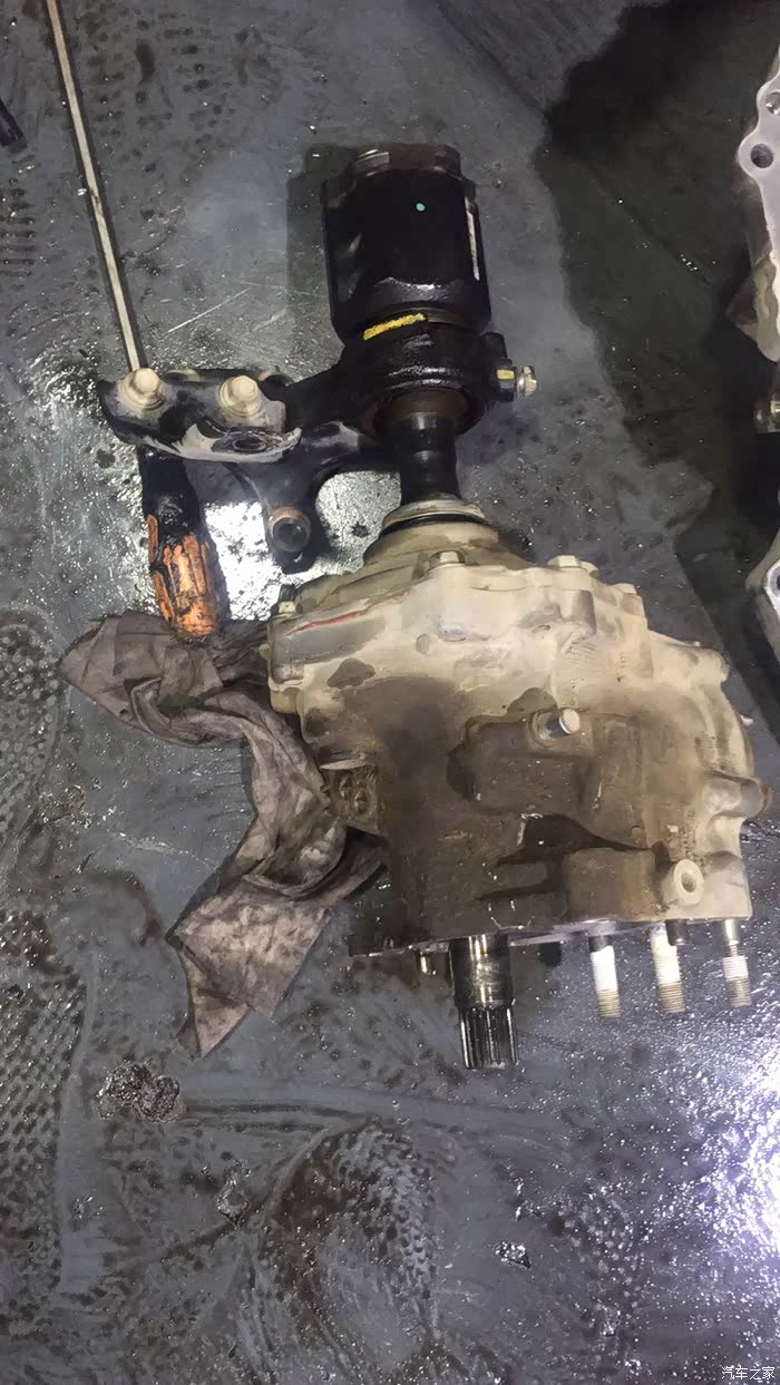

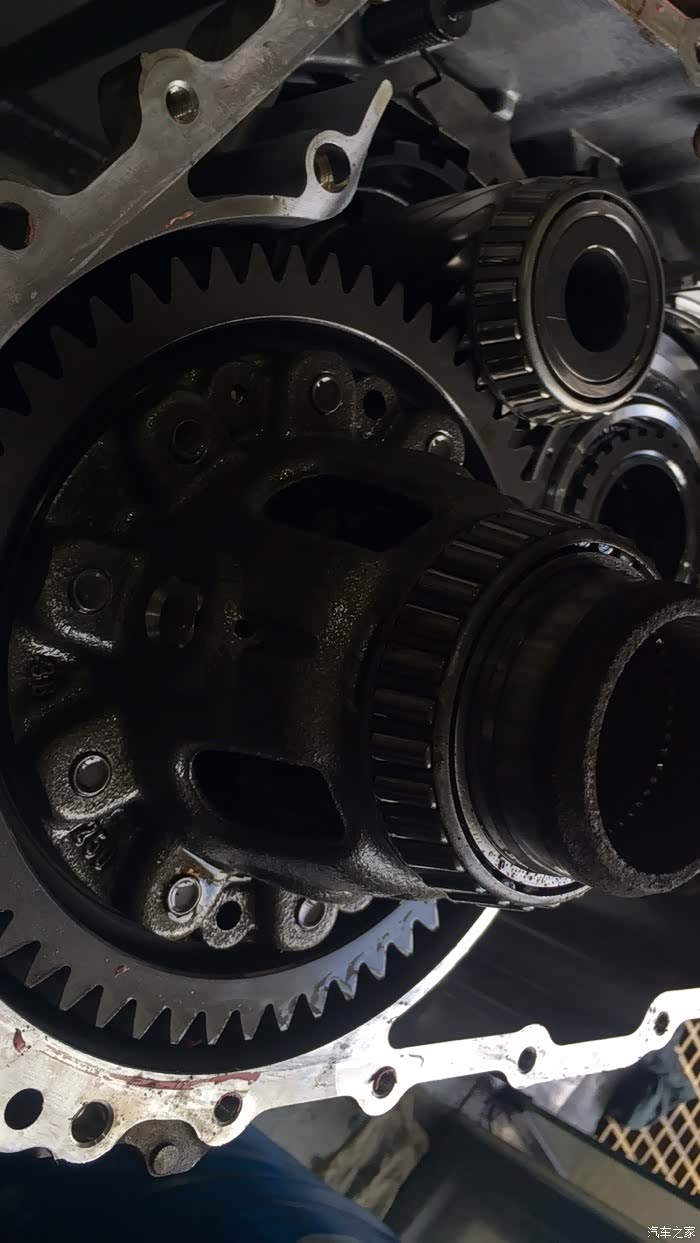

差速器与半轴链接,同上图半轴一样有磨损,无法继续使用,需更换

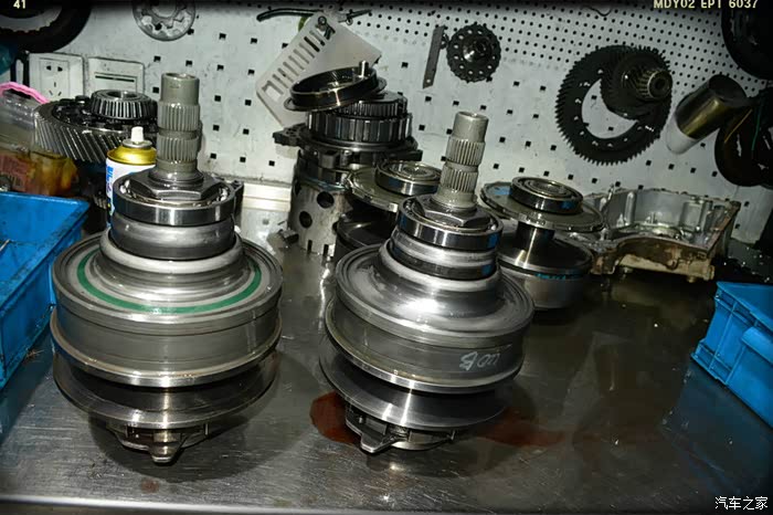

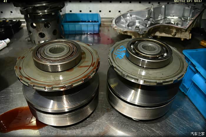

取出油泵,钢带断裂解体,主从带轮也是严重拉伤,油泵上面都是磨损的痕迹,全部需要更换掉。
其主要是由于缺油导致主从带轮不能同步工作,CVT的变速过程中主从带轮需要高精度同步调节,油压失灵导致不同步,巨大的异常拉力瞬间将传动钢带生生拉断解体。
钢带打碎的现象
新旧压力刚对比

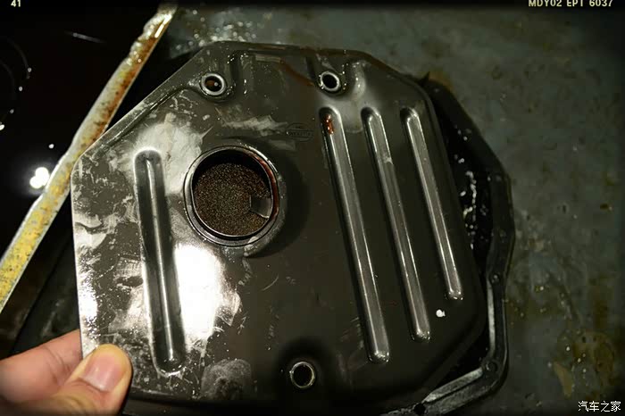

滤网里面都是碎屑,需要更换。
