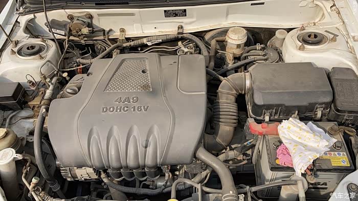

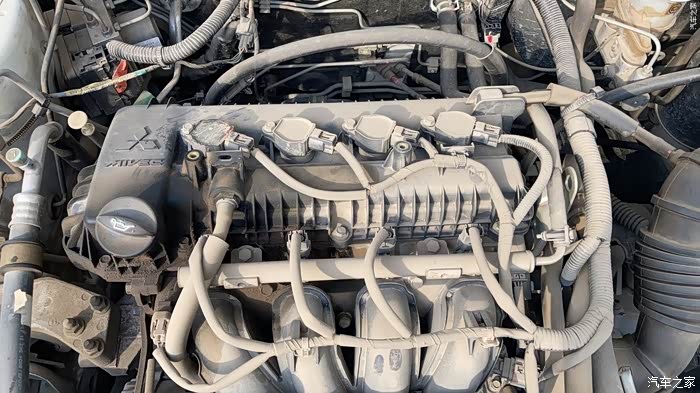

这机舱,还可以吧。原厂电瓶YUASA也质量不错。

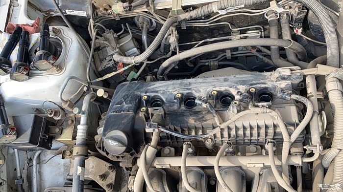

改锥将靠上两个螺钉卸下来,下面两个橡胶连接位置弄下来,就能看到4个点火线圈了。
先用10个的套筒把点火线圈的螺钉卸下来,然后把连接器拔开,挨个用力用手往上拽线圈,线圈就下来了。(一开始不敢拔。放心,垂直用力拔就欧克了,没事儿。)

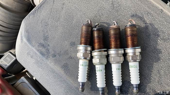

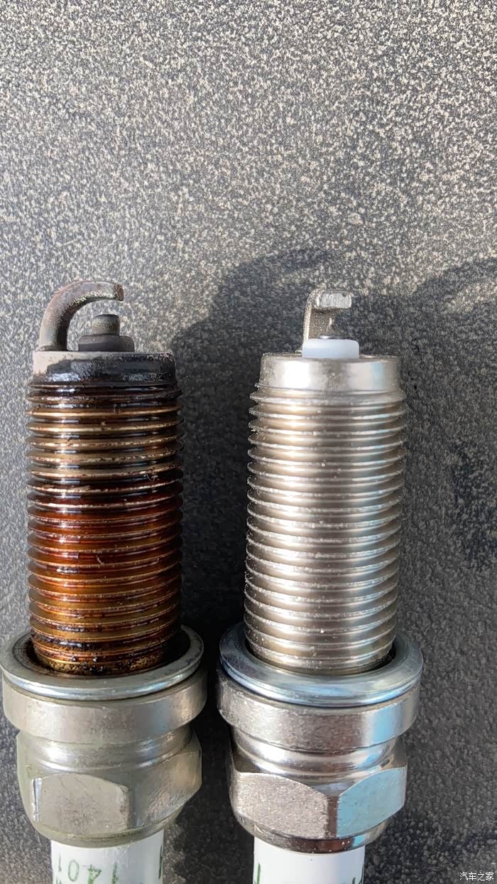

拆下来的4个原厂火花塞(型号K6RTM3),都8W公里了,这个状态真心不错了,给国产火炬点个赞!鬼子的NGK,DENSO 也不过如此吧!
新旧火花塞详细对比。

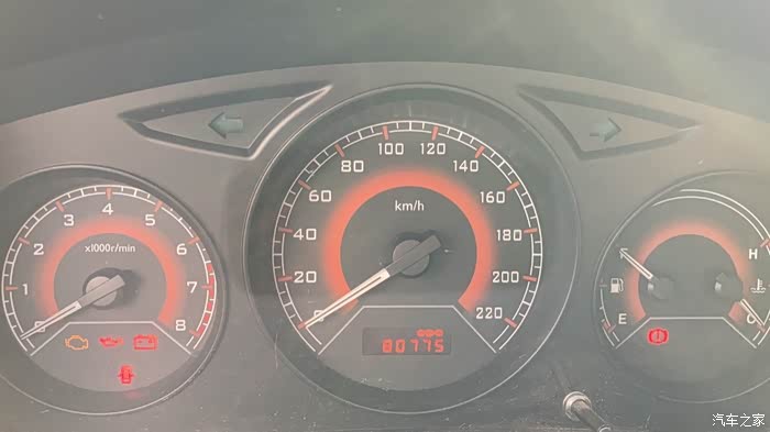

80775KM证据。
