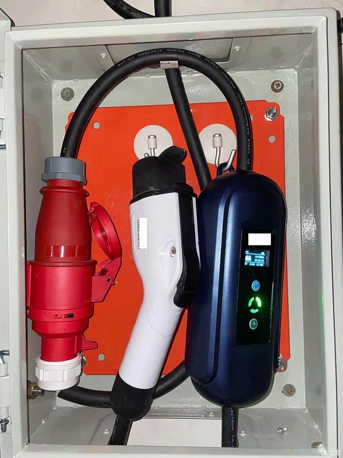

这个可桩可枪,可以方便拆下来当旅行充电器用。环境复杂,就加了一个箱子保护起来。
5X6平方YJV电缆套管20米,380V11KW,第三方桩,充电速度70KM/H(M3P)
空开启动,预约充电,充满自停,过载过温过压保护等,自然都有.用了工业专用插座,安全第一啊。

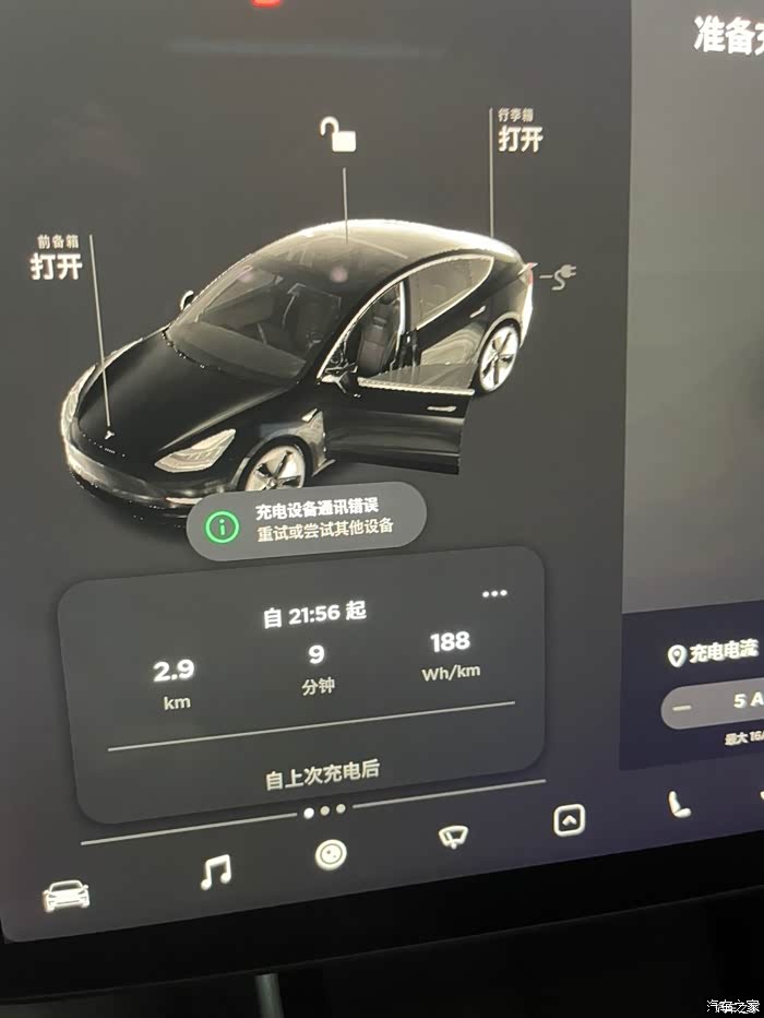

      但是,实践已经证明,这种充电无法为特斯拉充电的。因为特斯拉还要求,充电器与电源间,有通讯和控制信号。这个要求不过分,国标就这么要求。
这个充电桩头尺寸标准,但插上后不能给特斯拉充电。
因为缺少了国标要求的CC和CP线。
但可以给某些其他品牌充电,车主现场实验证实。

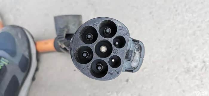

三、什么样的充电桩可为特斯拉充电?
       国标都可以。

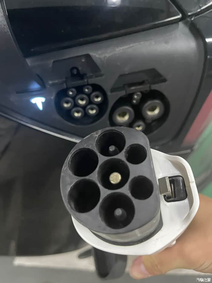

       尺寸标准,国标充电头至少有五个插针,分别是火、零、地和CC,CP,如果是380V,则有七个插针(加上L2和L3.下图是一款380V国标的充电头:
