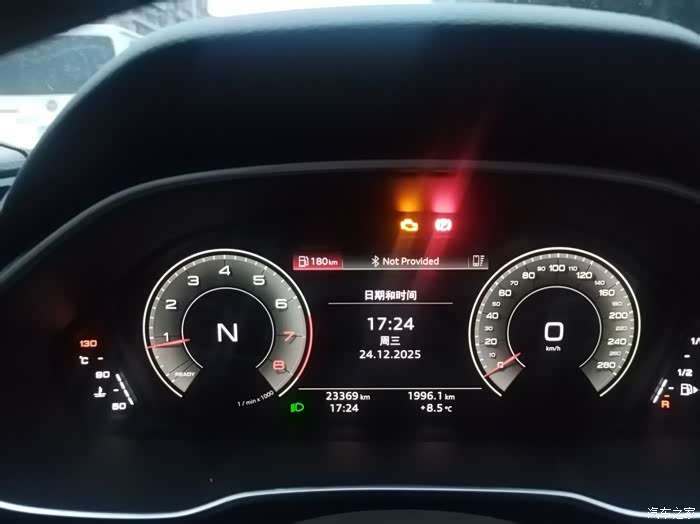

今天发现的,黄色发动机故障灯常亮,不影响行驶。在中石油加的95号汽油。请问各位车友这是什么故障!
发动机故障灯亮起的时候有多种原因,最简单的可以先检查一下电瓶的电压是否可以达到12.3伏以上,其次检查一下电瓶线是否有松动的现象,如果以上两种情况都没有的话,建议还是到店里检测一下并消除故障码吧。
最常见的是氧传感器信号异常或燃油品质问题,加的油可能有点杂质,先跑跑看能不能消,要是还亮得用电脑读故障码,虽然不影响开,但长期亮可能影响油耗,尽早查下更稳妥。
你可以依次去检查一下氧传感器、火花塞、燃油系统、排放系统、进气系统。
