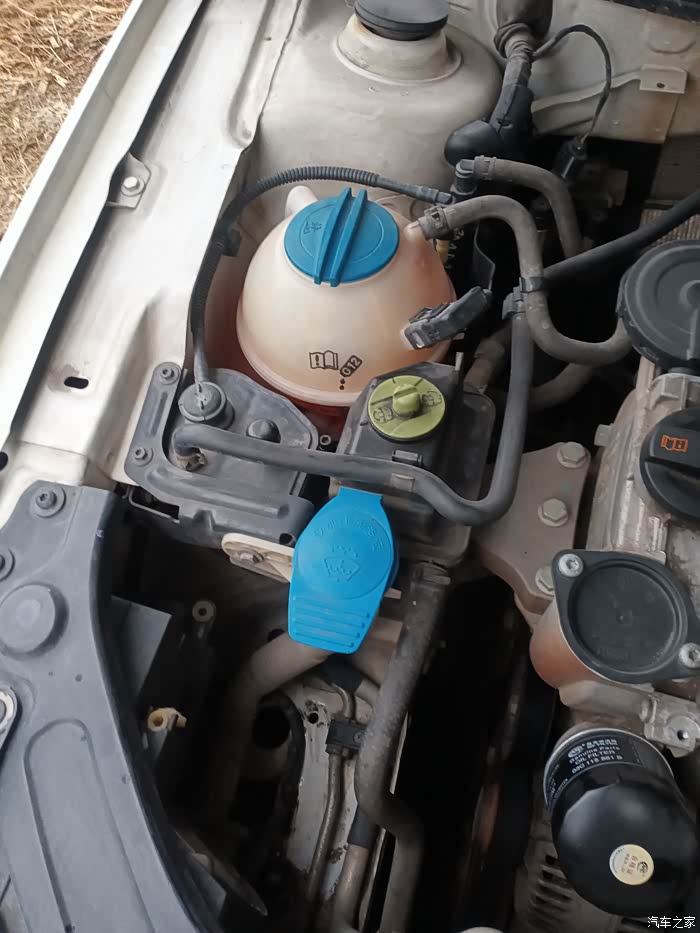

这么大的作用在车上却很容易被忽略,因为不少一般不会报警,但是各项指标随着时间的流逝会逐步衰退,防冻液价格还是比较便宜的,所以三年左右还是换下比较好!网上看了因为大部车更换防冻液需要排空气工时费问了几家修理厂都在一百多左右,有网友说可以拆掉回水管用抽油机抽且不需要排空气,正好平时我都是自己换机油,抽油机现成的,趁着周日休息验证下!

拆掉画圈处的水管,热车状态下注意不要被灼伤

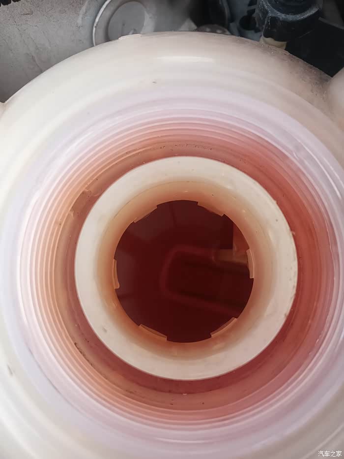

更换前的防冻液,大众朗逸的防冻液是红色的,我们在更换防冻液的时候,要注意还有蓝、绿等颜色,这主要是因为它们的组成成分有所不同,红色防冻液的主要成分是甘油,蓝色防冻液以乙二醇为主,丙二醇是绿色防冻液的主要成分,它们的成分不同,作用自然是不一样的。所以最好选同种颜色不要将防冻液混合使用!

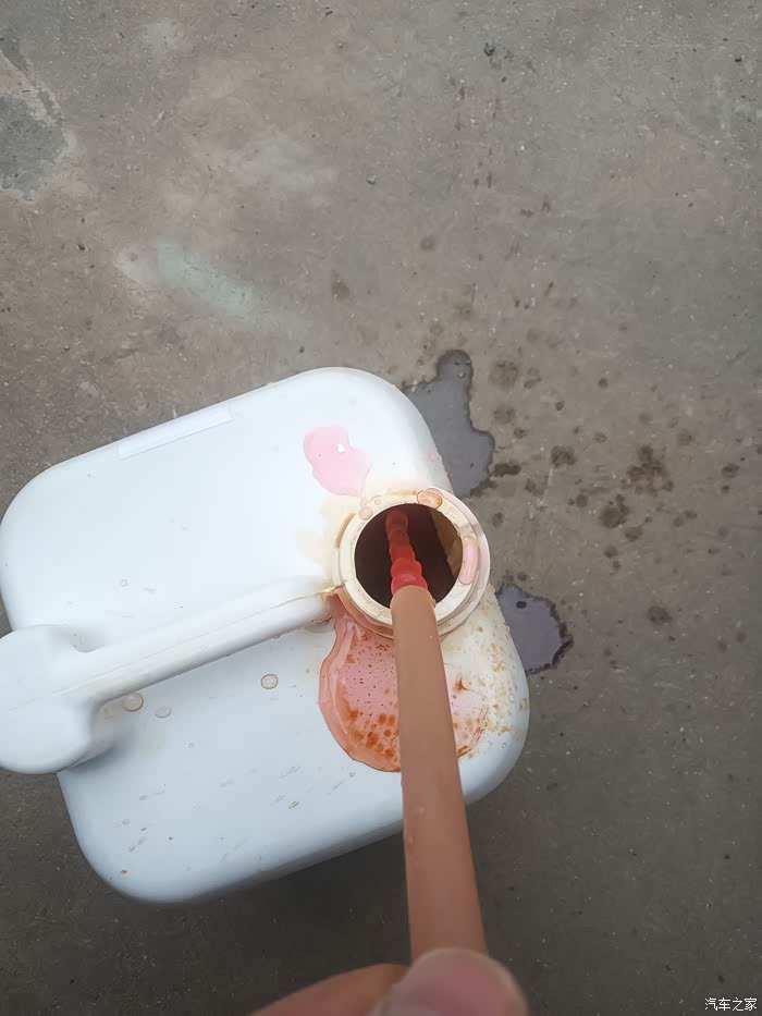

插入抽油管
接通电源
开始抽取防冻液,放出来的旧防冻液还是很干净的😂
加入新防冻液后的效果,感觉颜色差不多!

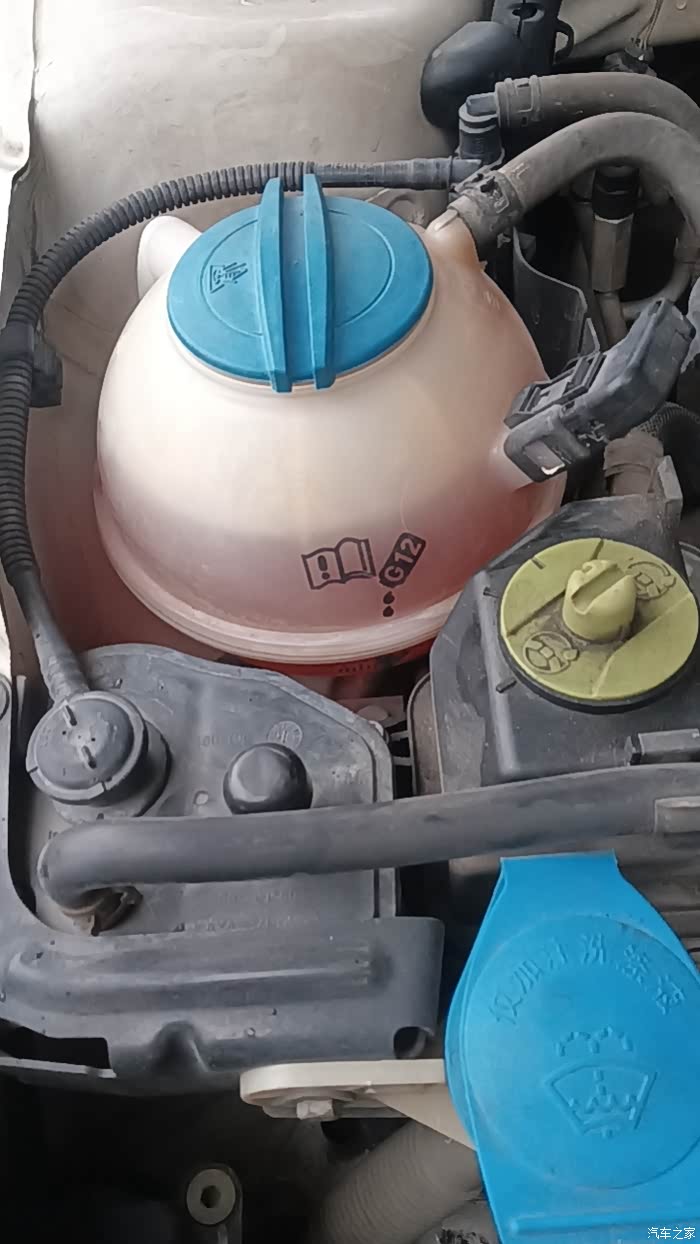

加注到刻度位置,不要多加
这是跑了半个小时后的位置,多加了的话此刻就会溢出来了!可见我加的刚刚好,在多一点,就会从溢水口出来了

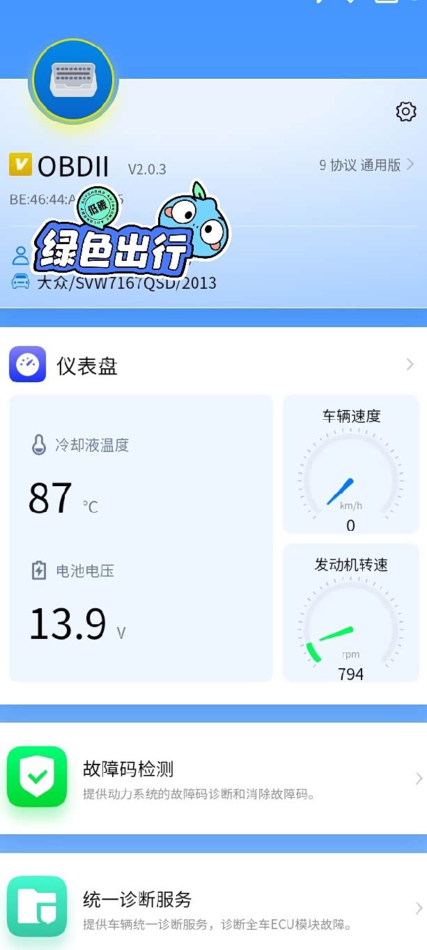

特地查了下水温,一切正常!
