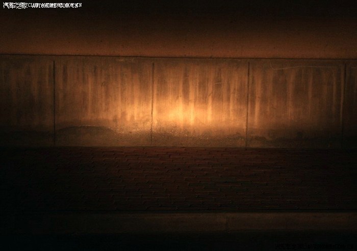

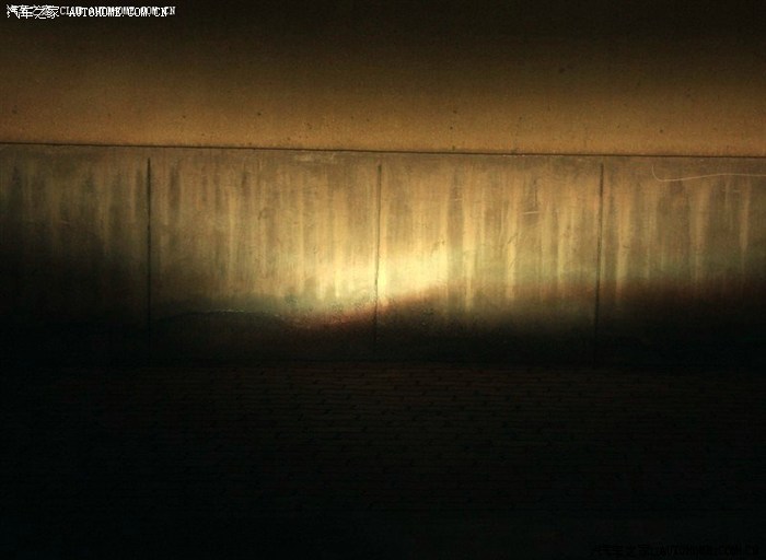

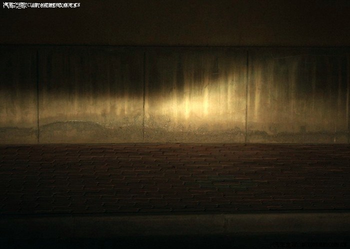

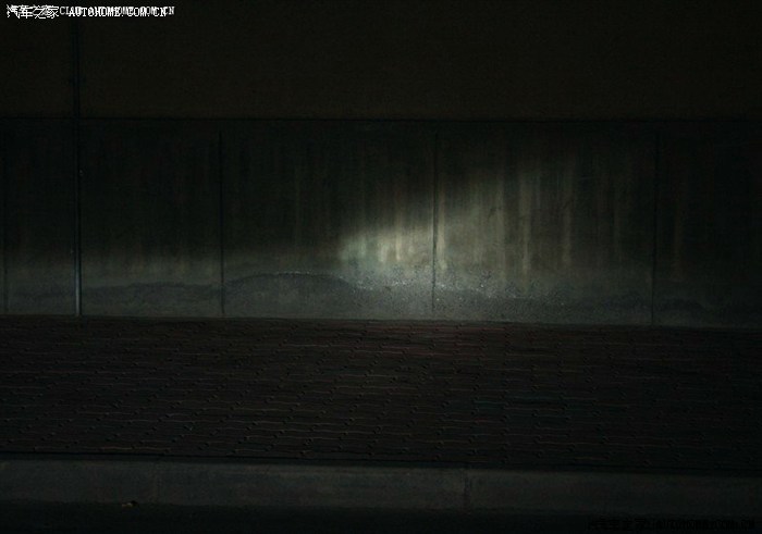

使用D40单反手动档拍照,所有照片曝光、色温参数相同,可以对比亮度和色温,供大家参考。
以下照片均为单灯光影,另一灯被遮盖,更好的反映灯光情况。
因右侧大灯总成换过,效果和左侧有明显不同,右侧灯远光要散一些,近光效果更好。6000k氙气的照片为左侧灯,其余均为右侧灯。
原车灯夜间国道只敢跑40-50km/h,换氙气可以跑80-90km/h,不过还是安全第一。
原装卤素灯的近光:灯色黄红,比较暗。
6000k氙气灯的近光:灯色白略蓝,近光亮度没有远光提升大。
4300k氙气灯近光:灯色白略黄,最舒适,亮度提升明显:
原装卤素灯远光:灯色黄红,比较暗:
6000k氙气灯远光:灯色白略蓝,亮度提升大。
4300k氙气灯远光:灯色白略黄,最舒适,亮度提升明显。
另外,这些照片的氙气灯是没有经过细调的,切线左侧略为上翘和模糊,细调后好很多,和原装灯切线类似,亮度大幅提升。
