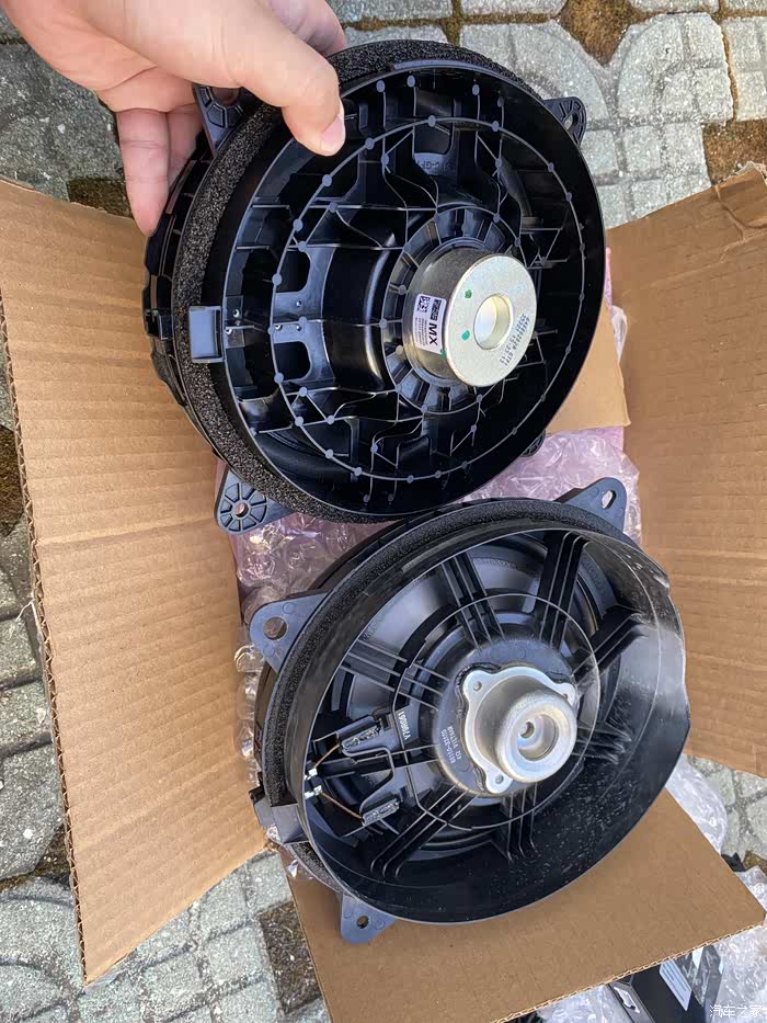

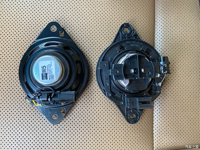

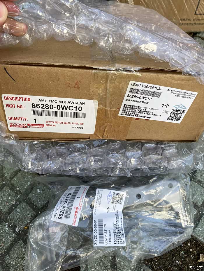

仪表台前置中高音同轴 M5 x3    (零件号:86160-0WS20)

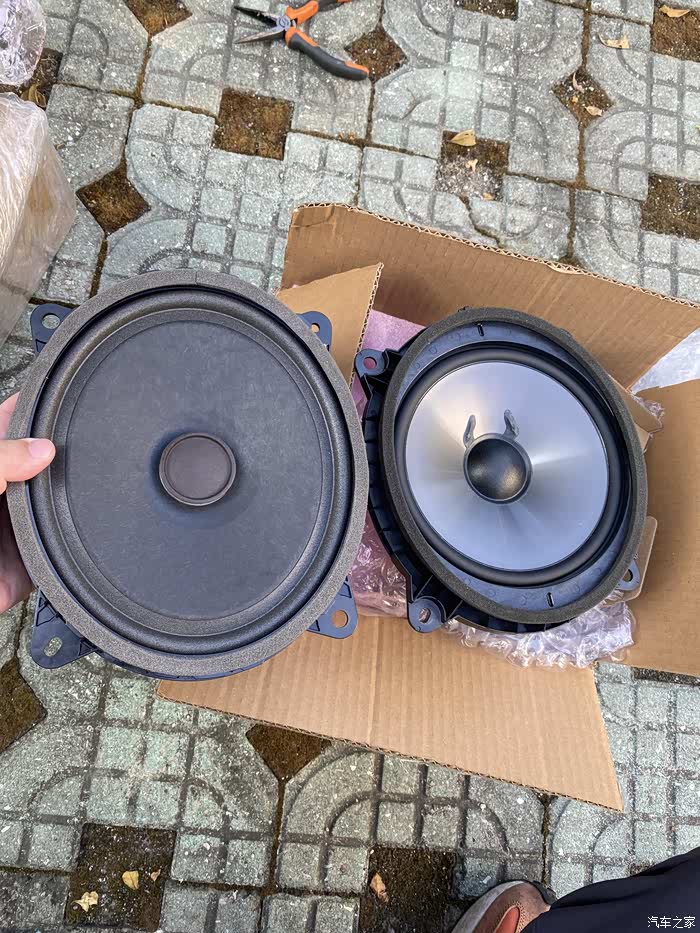

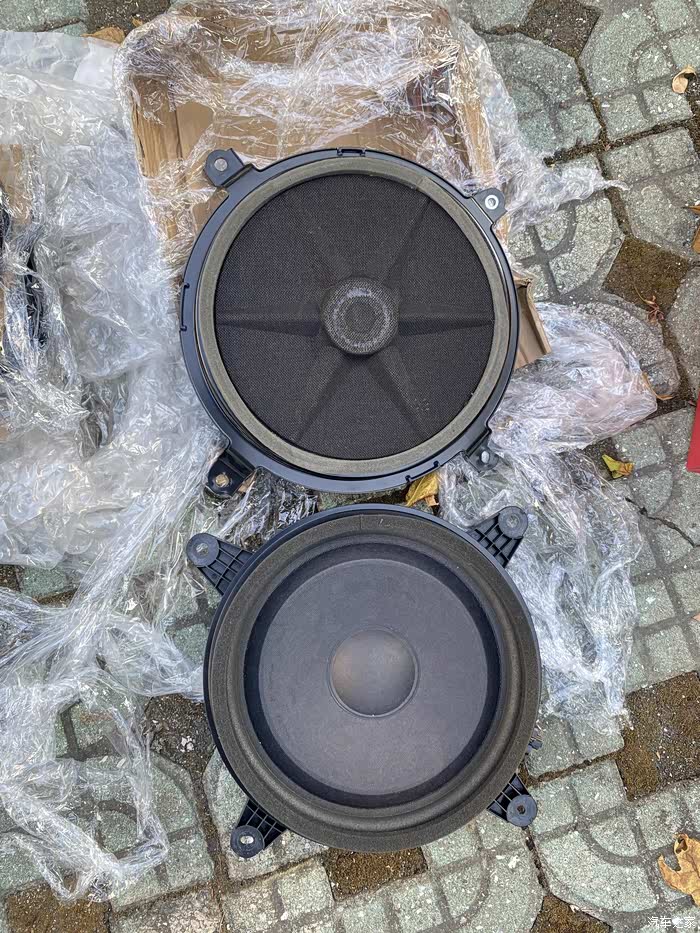

前门板低音 M4/MX x2               (零件号:86160-0WY40)

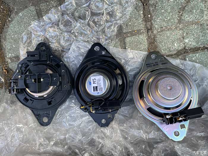

后门中高音同轴 M5 x2               (零件号:86160-0WS20)
后排重低音 3M x1                      (零件号:86150-0W660)
限量版马克7号功放 x1               (零件号:86280-0WC10)
马克7号功放体积比原厂先锋大,所以要另外搭配一个原厂马克前面支架
M4和MX区别在于产地墨西哥/中国和年份2020年前/2020年后的区别,也有说法是都是墨西哥产的,目前晒贴的M4居多

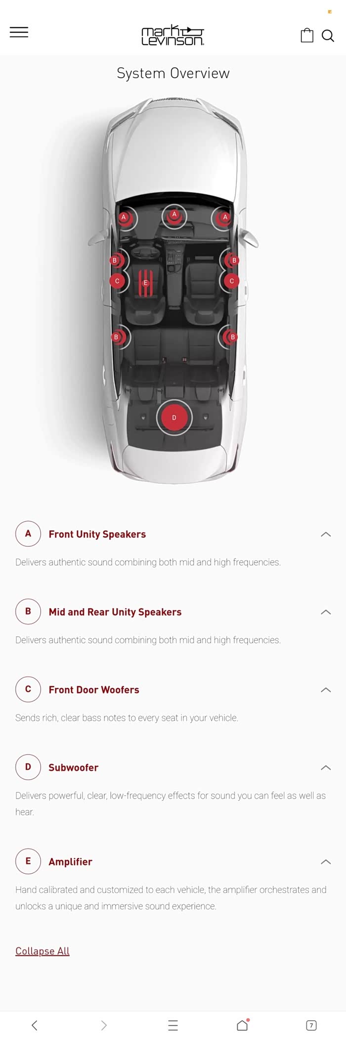

行政版马克位置示意图

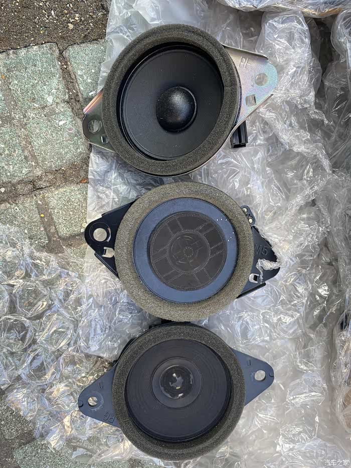

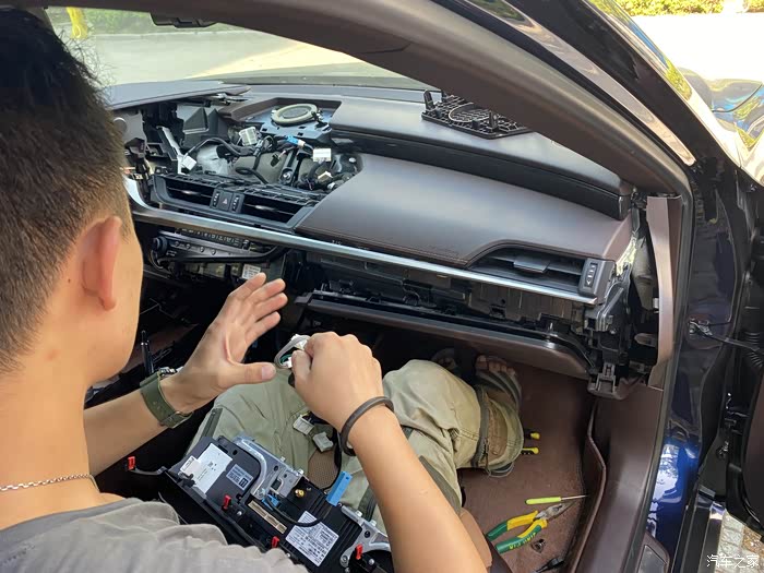

1.仪表台
利用撬棒撬开喇叭罩,使用扳手将喇叭两个螺丝拧下,取出原车喇叭,拔下插头。换M5,插上插头,安装M5,拧紧螺丝,扣上喇叭罩。

(1)由于前风挡角度倾斜,前平台靠里的螺丝很难拆卸,一定要提前备好工具
(2)中置喇叭因为位置比较宽敞,先翘左边,因为右边有光线感应,连着线束,翘起来线也不需要摘掉,直接换上喇叭即可
(3)先贴好纸胶布,做好防护,免得划伤皮面
(4)螺丝拧下安装过程中,注意要拿住,不要让螺丝掉到前平台里面,一旦掉进去就很难找到,也很难拿出来了

中控三雄对比(正)
左右为先锋中间为马克
中控三雄对比(反)
左右为先锋中间为马克

前门低音对比(正)
前门对比(反)

后车门同样有3个螺丝固定,拆装同前门。唯一不同的是后门是3寸中高音同轴喇叭M5,是固定在内饰板上面的。将原车喇叭固定螺栓取下,换新喇叭即可。
后门正常上M5与原先锋对比(反)
4.功放
(1)将驾驶座椅调节至最高最后端,可看到功放塑料盖板有一处卡子,用撬棒取下收好
(2)将驾驶座椅调节至最高最前端,可看到功放塑料盖板有两处卡子,用撬棒取下收好
(3)取下盖板,可看到功放、固定架和一颗螺丝。拔下功放两处排线,拧下螺丝,抽出功放、固定架
(4)将马克功放、协议线和原车排线对插好
(5)打开汽车音响,测试各个喇叭。注意在主机调节声音音场前后左右,可分别测试各个喇叭工作是否正常。分别坐前排后排,测试下音响。此时后排喇叭无声的问题可以解决。后排声音会有很大改善。前排也能感受到一点后排传来的环绕音。

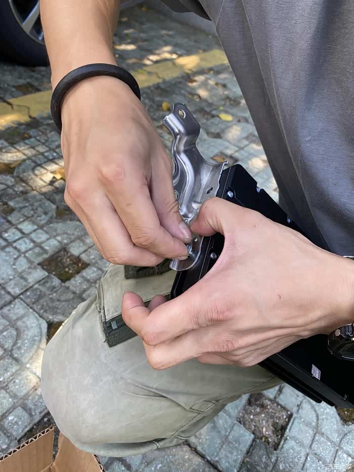

(2)功放其实不需要拆座椅。先把主驾驶座椅头枕拆了,然后把座椅挪最后、调最高,见到有个塑料盖和2个卡扣,用螺丝刀轻轻撬开。然后把座椅调到最前面最高,在地板就可以看到这块塑料板还有一个卡扣,同样方法拆掉,然后盖板就顺利拿下来了。把拆下来的先锋功放尾部支架装到马克上

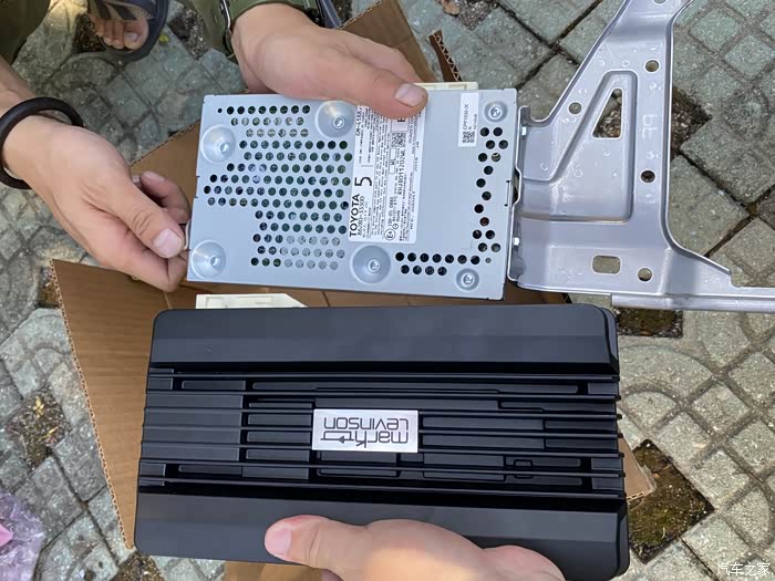

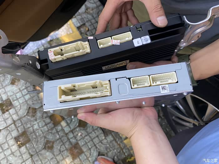

马克7号对比先锋5号(正)
马克7号对比先锋5号接口
马克7号沿用先锋5号支架

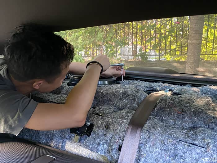

5.后排重低音(炮)
(1)将后排坐垫取下。坐垫下有两处卡扣。人坐在后排左侧,腿叉开,抓住坐垫下面,用力向?提,可将坐垫从卡扣中拔出。再到右侧重复一遍
(2)坐垫后端有两处挂钩,钩住靠背。抬高坐垫前端,后端挂钩即可分离,慢慢取下坐垫。注意中间座位的安全带穿过坐垫,坐垫拿不下来的,只能临时放在后排
(3)拆后排靠背。靠背下方有四颗螺丝,用14mm套筒即可拆下。注意三根安全带的固定螺丝都?需要拆。拆下螺丝后,可以取下黑色的ISOFIX儿童座椅支架。此时后排下方就无固定措施,可以向前拉开一些,但座椅拿不下来。这时候注意先要断开后排安全带检测线的插头,在最左侧和右侧各一个,取下插头,断开排线。然后将取下三个头枕,再降后排靠背垫子往上整体抬,即可将靠背整体取下。靠背上是?挂钩连接在后排钢结构上的
(4)拆除左右车门侧饰板。第2步坐垫拆除后就能看到坐垫下侧的饰板,直接拉下来即可。在拆除后排手臂位置的饰板,同样拉下来。最后拆除后排头部位置的饰板,有两个卡件,拉下来即可。第三块饰板是压在后平台的低音炮大饰板上面的。因此必须拆这块饰板才能进行第5步
(5)拆除后平台大饰板。大饰板在后排靠背后方有三个固定卡件,把大饰板往上方抬即可松开卡件,取下饰板
(6)此时可看到后平台低音炮。松开四个螺丝,取下插头,低音炮即可取下。原车四个螺丝孔距为245x220x210x220
(7)安装低音炮、螺丝固定、插上插头、打开音响测试喇叭,按上述步骤恢复安装

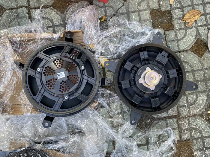

马克低音炮对比(正)
马克低音炮对比(反)
