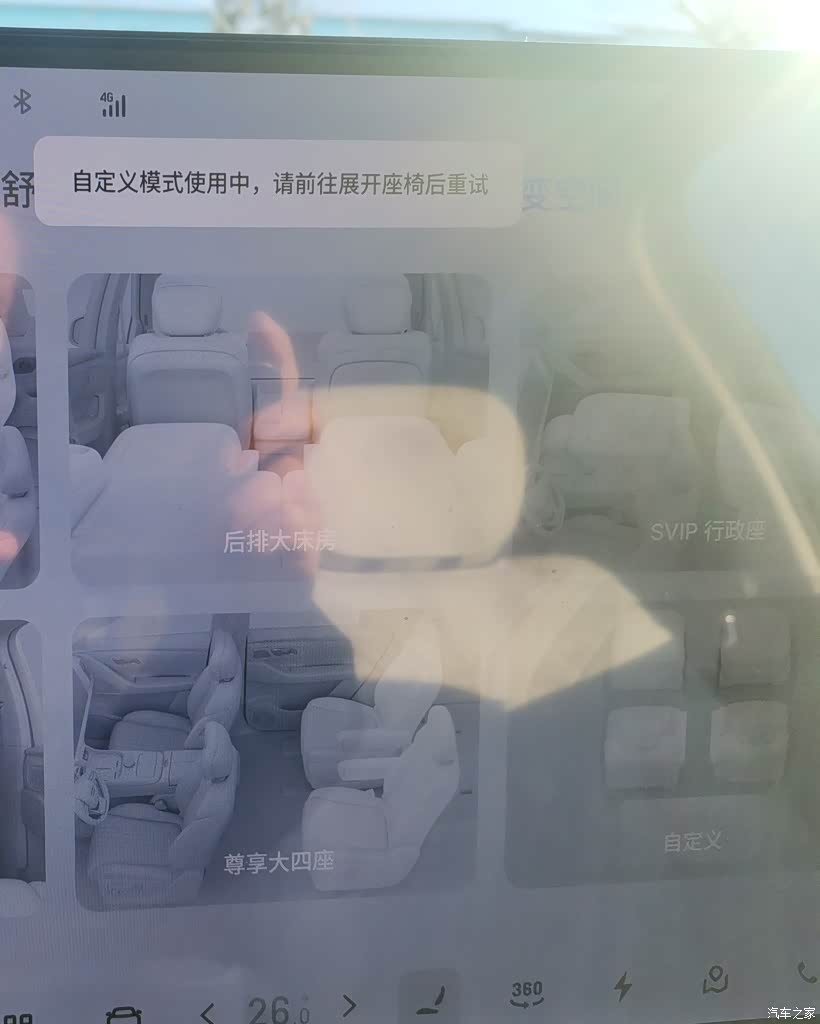

我也遇到过一次,你进入你上次自定义的那个模式,里面找到退出,退出这个模式才能点后续的,这个界面很傻,我试了一次就不要用了,还是手动快。我还以为坏了,后来论坛上看到有个车友说了才知道。好像新的2.1系统有一键还原,但是要去4s升级,我准备首保的时候去升级了看看,不然这个功能好像不好用。
先手动把当前的自定义模式下的座椅展开复位,恢复到常规的座椅布局状态,之后再去点击百变空间里的模式选项,就能正常切换了,这个提示是因为当前座椅处于自定义调整后的状态,得先复位才行。
这个问题是存在的,属于设计不够到位,需要你去找到并复位,老实说,很难。
但是升级2.1.0后,没问题了,一键复位
现在有一键复位了 复位到初始状态 再用百变空间
升级前遇到过这种情况,在屏幕上挨个座椅手动瞎调节一通,然后百变空间就可以用了,升级后没有调整过。
