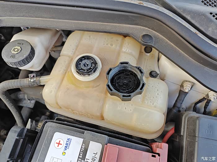

21款别克英朗,今天想看看冷却液,打开盖子怎么是这样的,不会是我拧断了吧

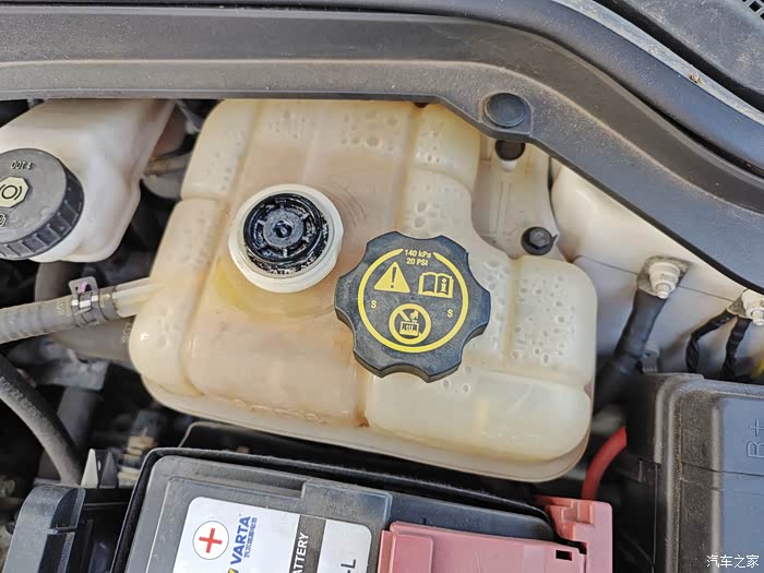

图片中的盖子是密封圈太紧导致的,把副水壶上面留的那一部分黑色的东西,用小一字刀撬出来就可以,跳出来之后再安装到盖子上面就可以正常使用,因为这个里面本身就是一个泄压阀,并不是完全固定在盖子上的

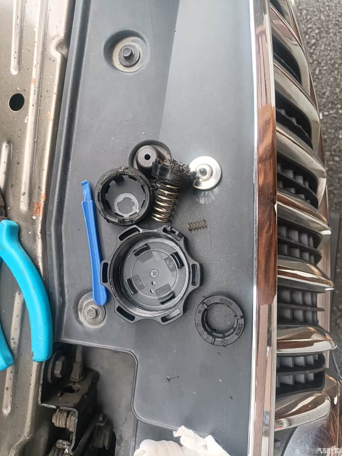

不可能完整的取出来了,用尖嘴钳破坏慢慢取出来,多少会有碎削掉进去。

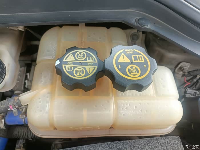

换左边图这种盖子,质量好点?
广东
2025-03-23 18:38:23
换一个新的,十多块钱。

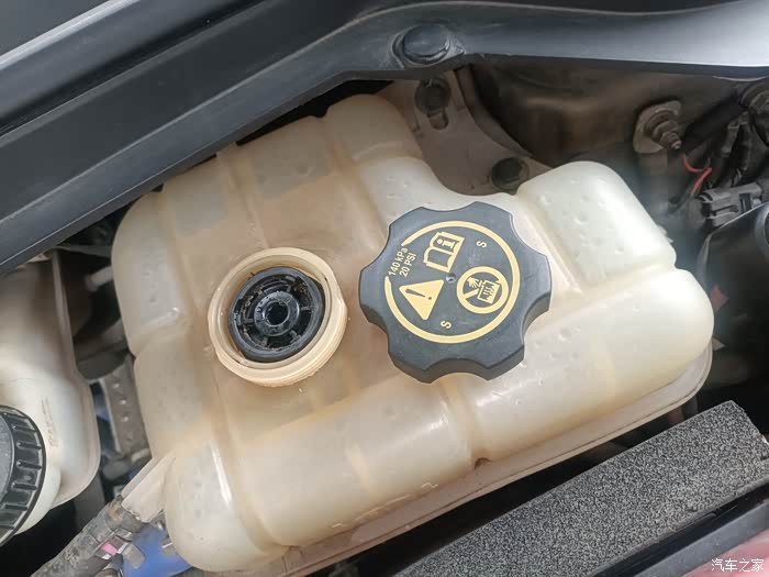

用尖嘴钳拧掉,换新的。不过建议拆下来洗洗,应该会有残渣。建议把水壶一起换了吧。也不贵

直接换壶和盖,夹碎了弄不好碎屑整到水箱里就麻烦了

盖子拧下来 用长镊子把杂物弄出来 然后重新买个盖子 买好的进口那种 壶里面应该有过滤网

一样的,直接自己换个壶,70左右。
