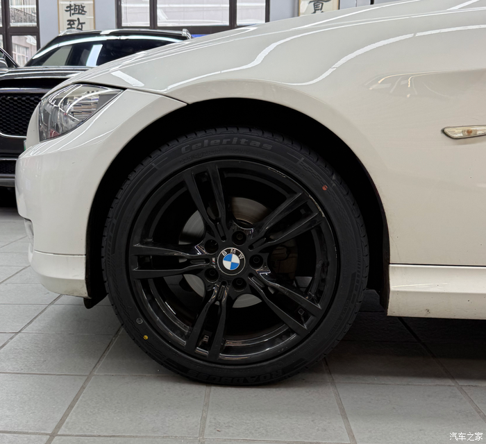

400M 其实非常好看耐看,适用于很多车,(年检记得换回来)短黄和减震暂时没上了,以后再说

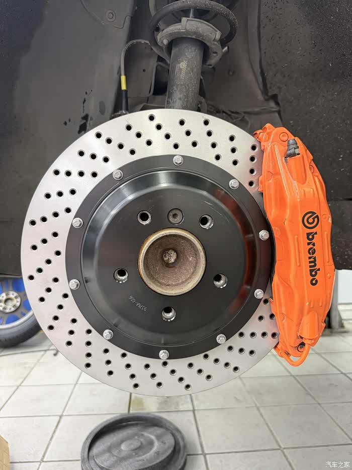

由于年份长了,刹车系统老化衰减厉害,还漏真空制动距离又长,为了行车安全,于是继续收拾就以改代修了,朋友拆车的F35 400M轮毂上掉,外加一套布雷博F50拆车,雨天高速再也不怕了,安安稳稳!原厂风格,数据稳定!(拆车件均来自好友的馈赠知根知底,不建议去某鱼某书买,很容易翻车,这个安全件不是开玩笑的)
