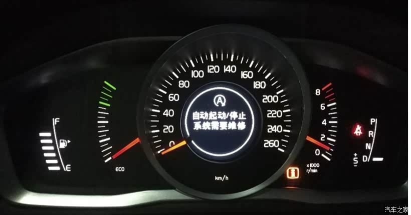

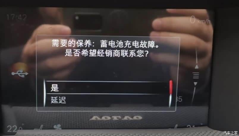

小我随着年头的变长,各种问题也随之而来。
报了好久的电池充电故障和启停故障了。原来8万公里的时候换了一个大电瓶。最近又报了。
4S店说是启停电瓶失效了,4S店小哥说费用太高,到外面找店子换只要一半的钱。让我自己看看有没有合适的地方换。

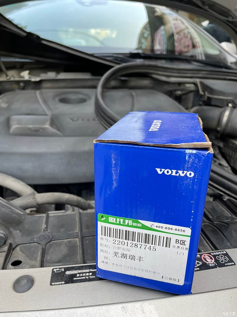

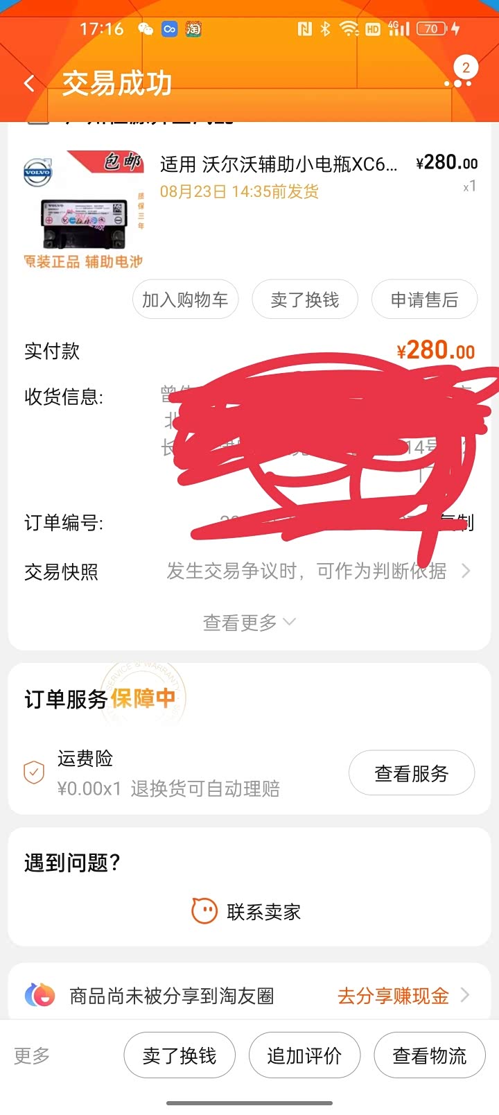

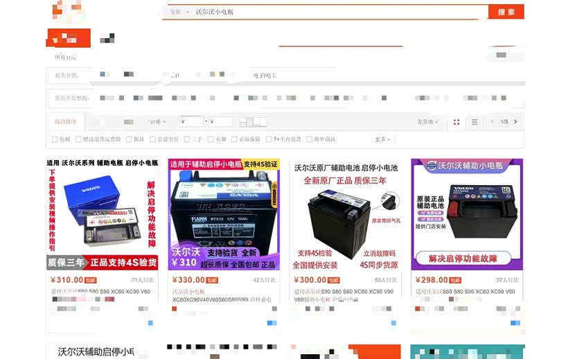

想起了万能的某宝,和店家聊了聊。果断下单。
价格还是挺便宜的。

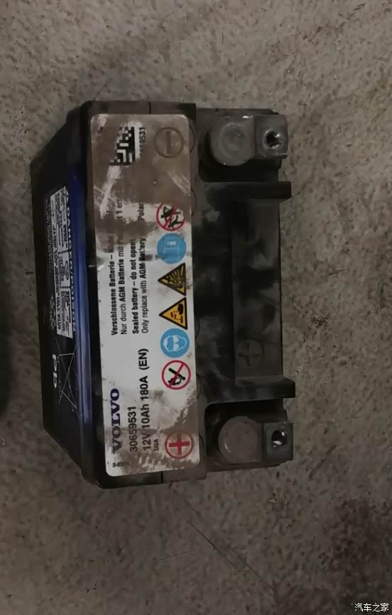

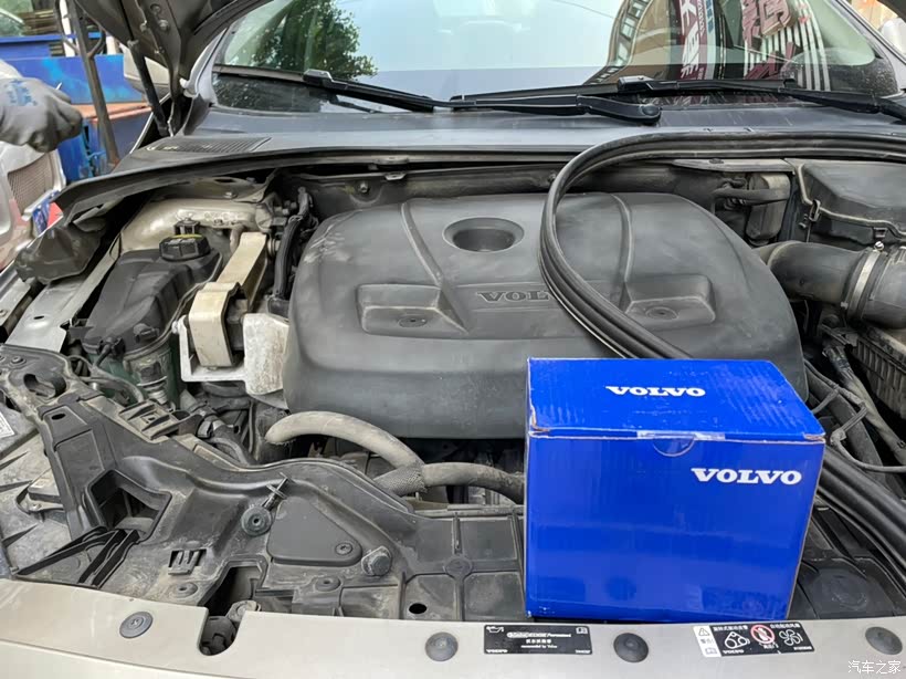

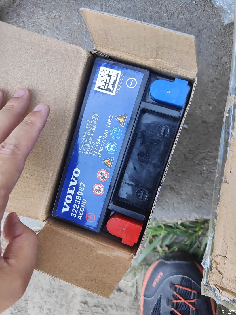

寄过来的样子。整体感觉做工一般。和添加反复确认,肯定可以使用。自己熟悉的修理厂去换电瓶了。
这个小电瓶的作用主要是在其启停发生以后给汽车供电。

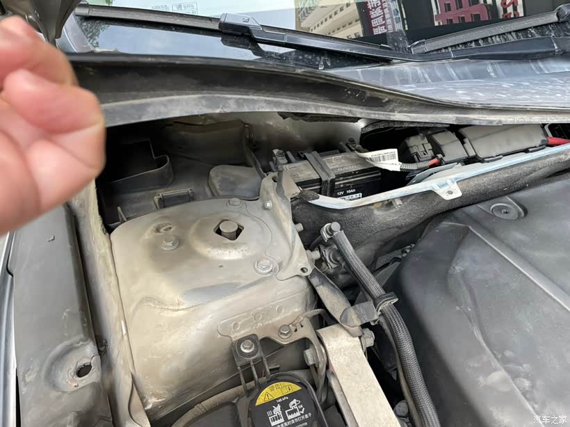

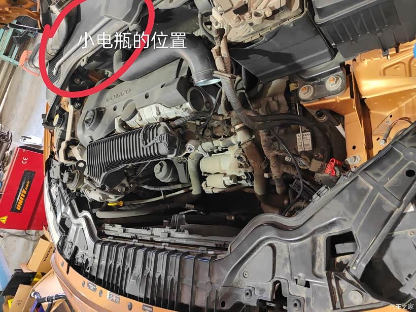

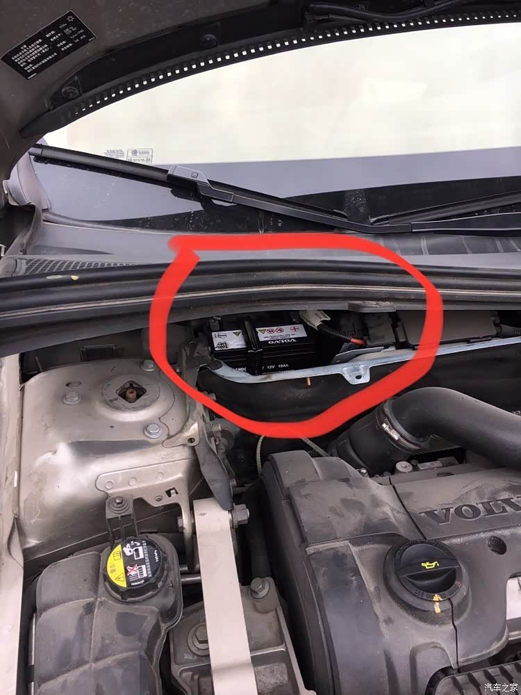

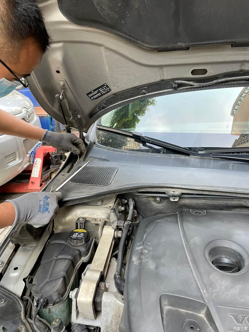

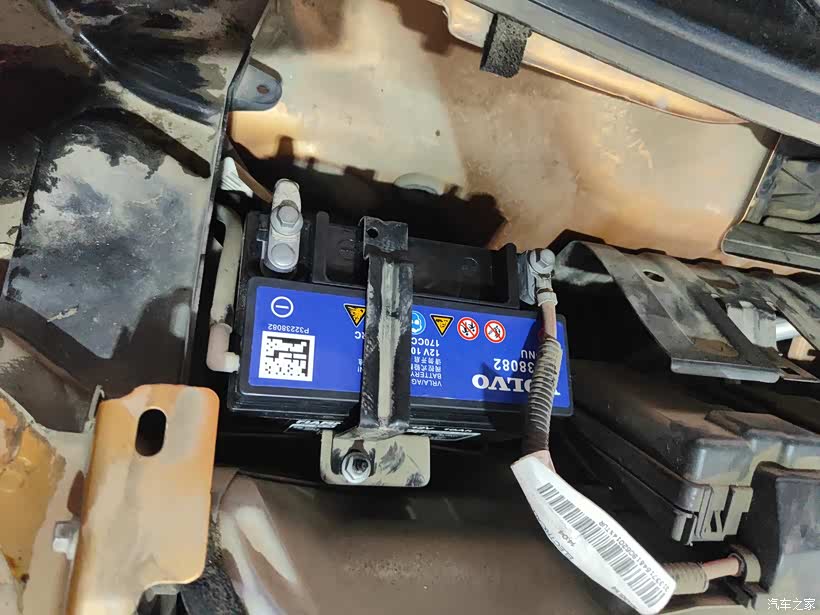

打开发动机舱的样子,大家猜猜在位置在哪?
在这个画圈的位置,一般人也想不到。

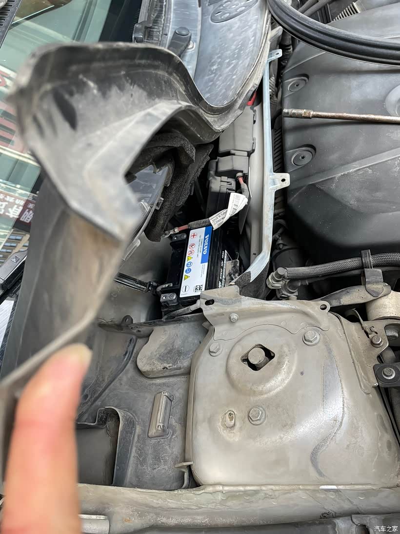

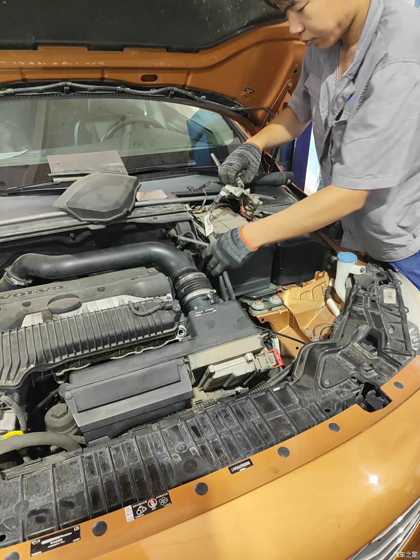

首先需要将大电瓶断电。千万不要带着电换电电瓶。

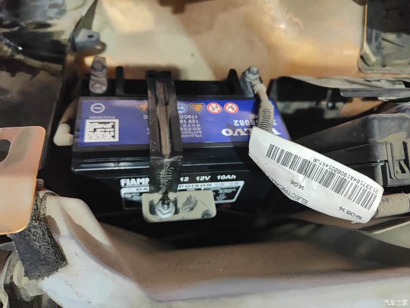

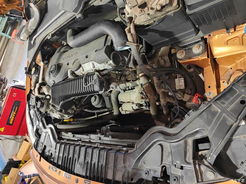

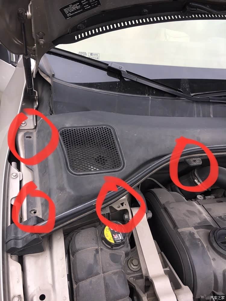

当时没有拍照,借用论坛里其他车友的照片。这个很能说明问题。
需要把这些卡扣全部去除。还是暴力拆解?
换下来的小电瓶。有点土,做工比我某宝的好很多
换的过程并不复杂,正极对正极,负极对负极。大概需要十分钟左右就能够换好。
再来一张特写

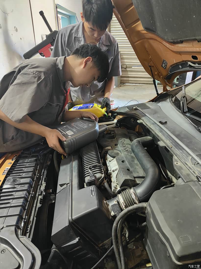

弄完以后把机油也一起换了,卡扣有几个坏的,店里没有。某宝继续买卡扣吧

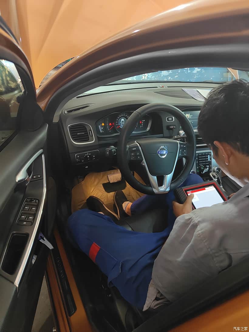

最后要匹配电池,需要使用诊断仪。通过车辆的obd接口连接诊断仪。连接完成后,在功能界面选择特殊功能,选择电池匹配,选择沃尔沃车型,选择s60,选择更换电池时重置电源的信息,根据下一步提示完成。
