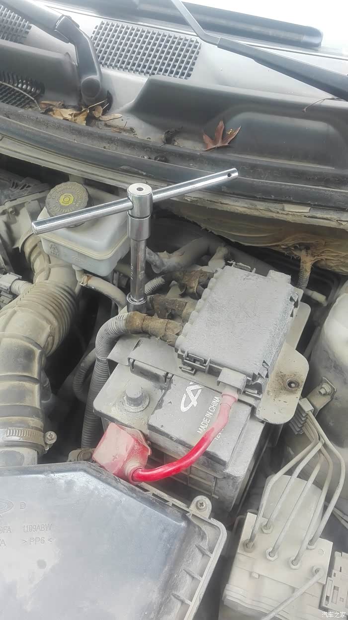

拆旧电瓶第一步,拆掉盖版,其实一共四个螺丝,13号套筒即可(借用网友图片),如果有需要注意的问题,那就是螺丝拆下来后注意不要掉到夹缝里,电瓶的负极不大好卸
卸下电池正极,按说应该先卸负极,电极接触不良会导致发电机发出的电无法储存,新车电极都是松的,个别4s交新车不规范,电极太松,会严重缩短电池寿命。

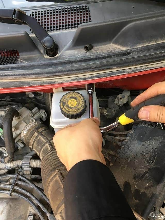

拿下电瓶时助力油壶稍有阻碍,两个螺丝卸下助力油壶,助力油壶固定螺丝和电瓶螺丝是一样的
