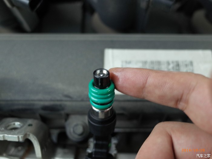

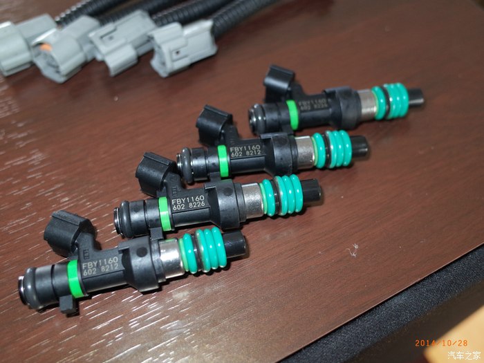

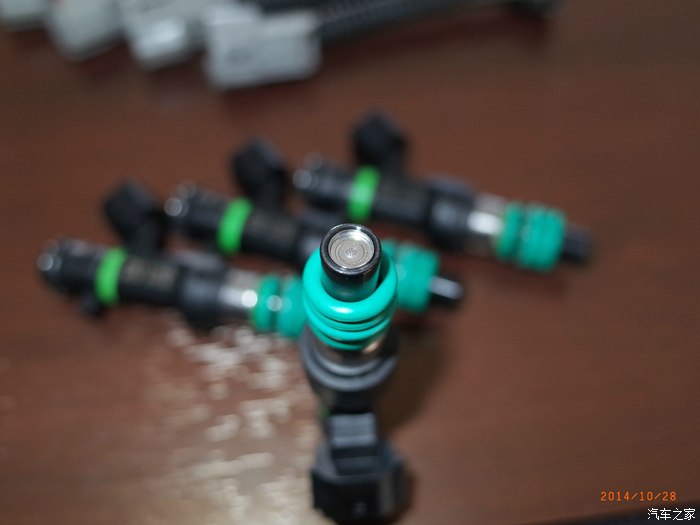

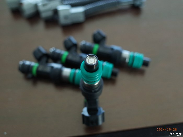

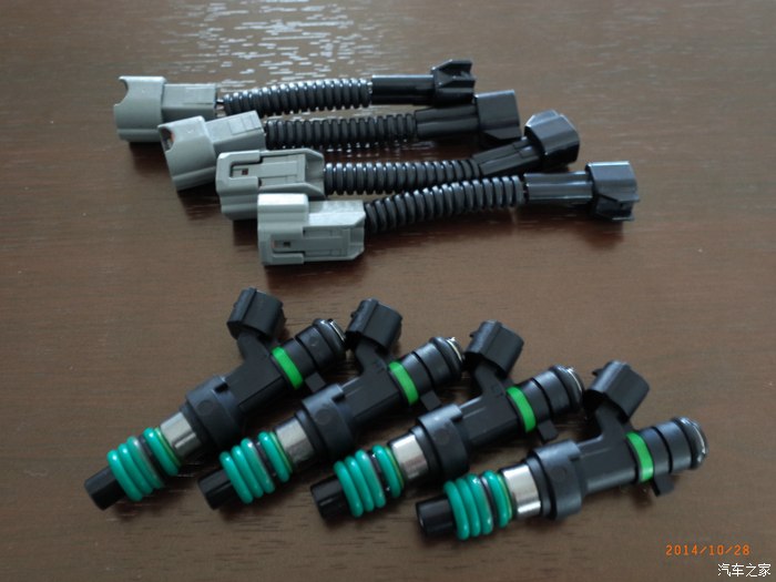

喷油嘴型号:FBY1160
采购途径:某宝
店铺名称:广州腾生汽配(其他家也有,不过不一定会给你弄成图片中的样子)
采购价格:4个包含无损改装线2xx
静待3天,到货了

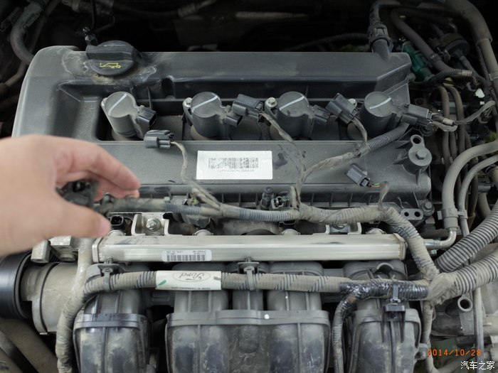

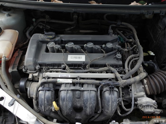

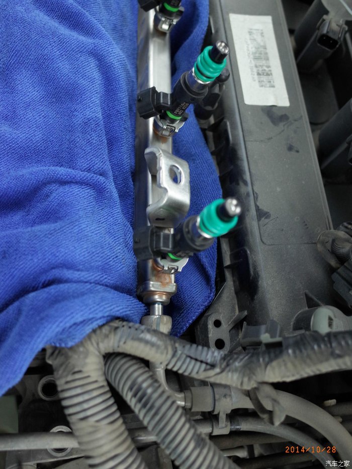

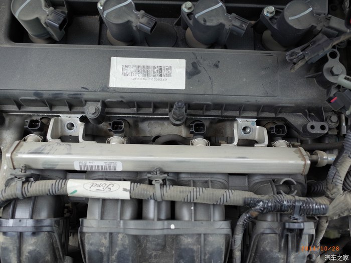

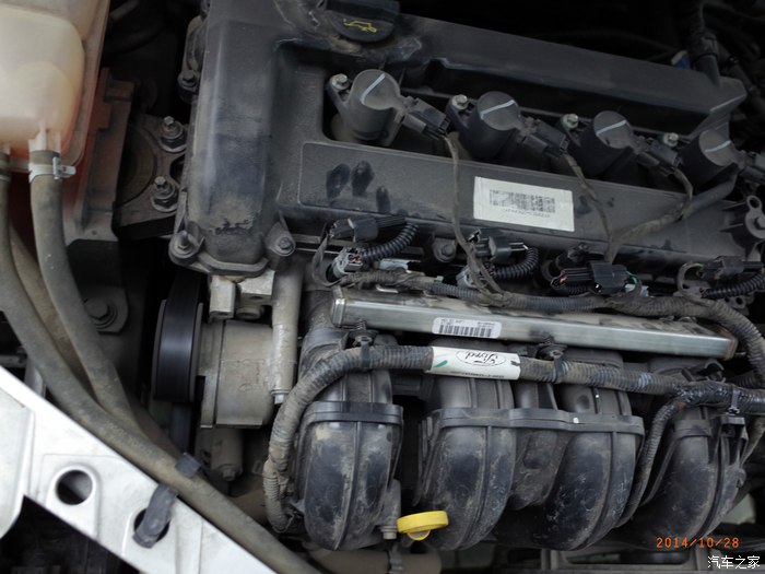

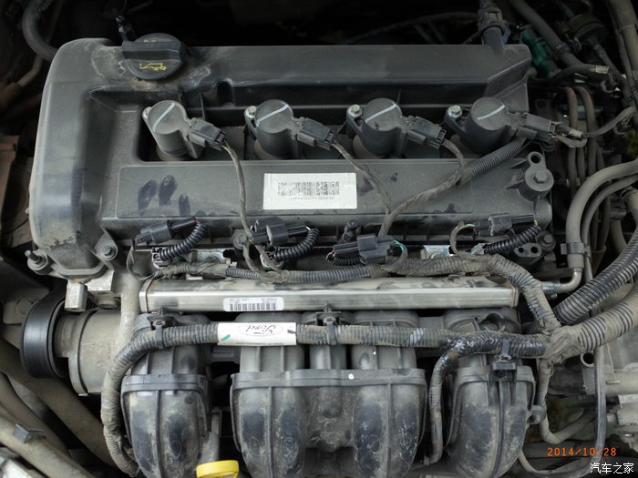

喊车来,引擎盖打开,拿掉装饰板,放凉再说

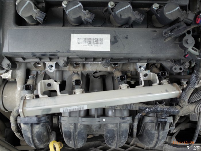

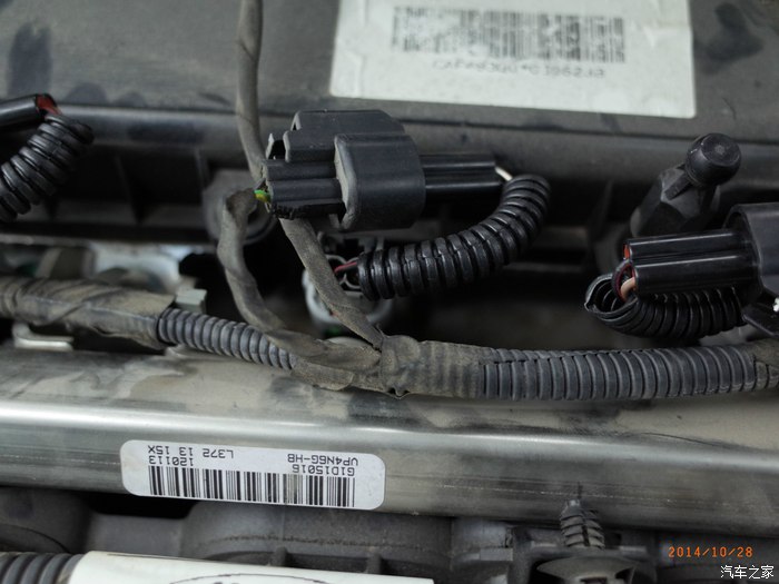

然后就是一顿拆

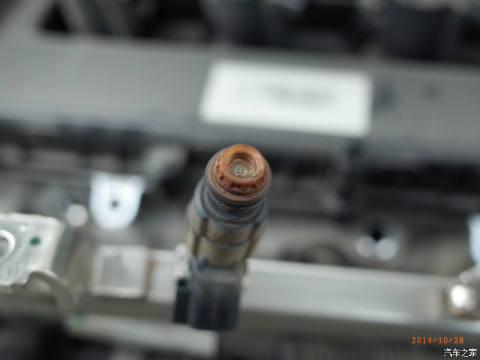

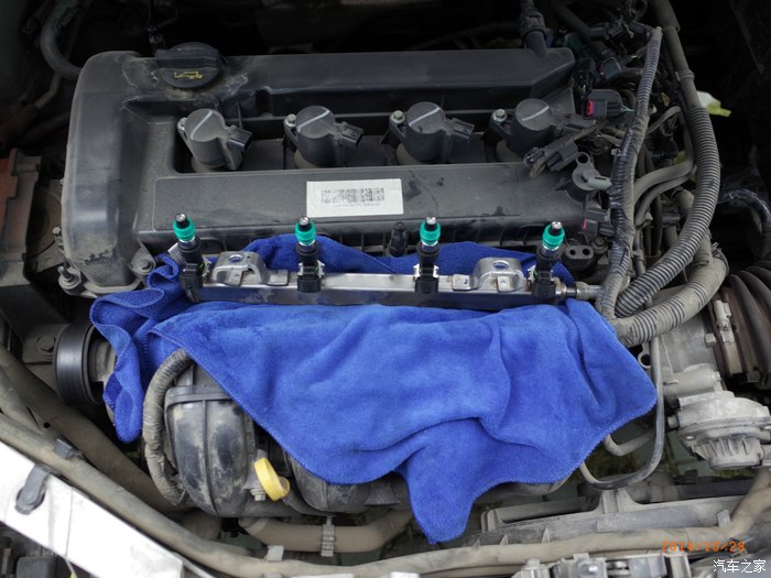

翻过来看看原装的,有点想吐槽(这时要准备一块湿抹布,将进气歧管喷油嘴口擦干净,并将这块抹布垫在油轨底下用来吸收残油)

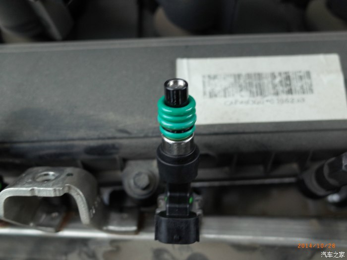

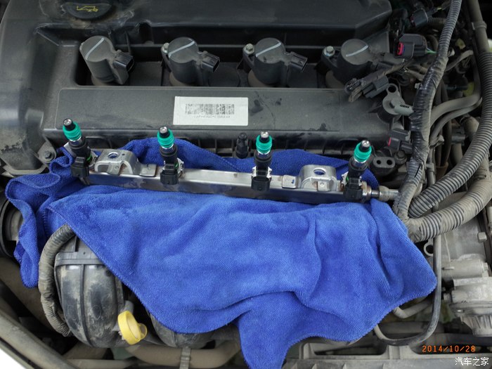

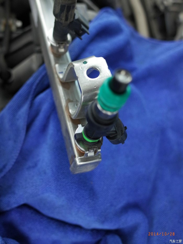

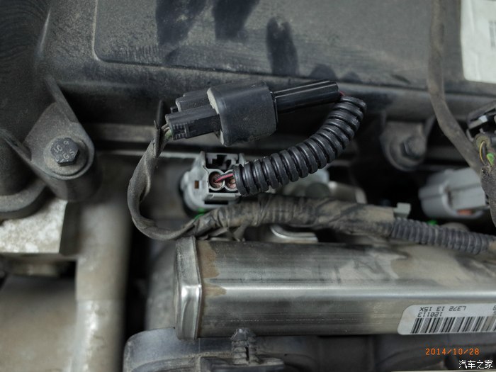

然后就是换,一个一个换过程简单,做到胆大细心,卡子用原来的,拆下来之后用钳子捏捏紧。

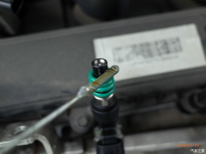

拔出机油尺,弄点机油涂抹在最前面几个密封圈上
装车,一切ok,可以出去跑跑了,其中要充分热车,多低档高速和怠速行驶让电脑学习一下

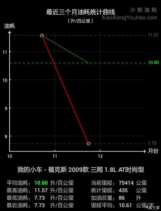

总体感觉前面已经说过了,油耗什么的不重要,要知道,楼主改喷油嘴的目的不是降低油耗,而是改善发动机燃烧工况
,雾化好充分燃烧带来的好处远不止省油这么简单。

更新油耗!
