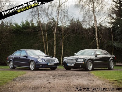

通过进行研究查阅资料,克莱斯勒300C 使用的LX 平台并非像我之前想的那样基于90年代奔驰E W210的平台,而是使用了上一代E(W211)的五连杆后悬挂,底盘,转向机系统,以及98-2005年的奔驰S (W220) 的双叉前悬挂结构。 这说明这个底盘首先是2000年后奔驰的产品,产品的定位和档次还是相当高的,而五连杆为奔驰独有的专利技术,运用在了大部分奔驰乘用车当中,五连杆结构使得后悬挂稳定性大幅度提升。所以300C 虽然车身大,但是操控并不差。随着对LX 平台的了解,确认了300C 至少在平台层面,是一部档次很高的轿车

奔驰老板给克莱斯勒300C 做的广告,清楚的说明了克莱斯勒300C 使用了奔驰专利的后五连杆悬挂系统,以及其他诸多提升性能的底盘设计
W211 的底盘和后悬挂以及很多车身部件
