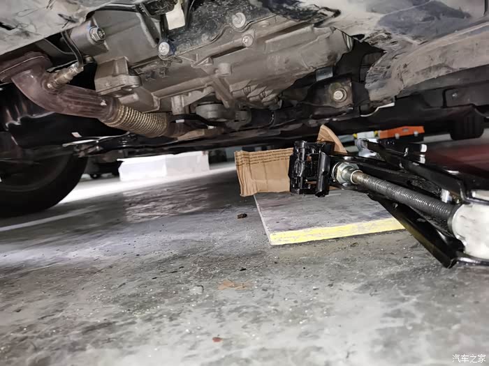

由于是自己动手,举升机不可能有的,所以拆个护板反而成了最困难的事情,底盘实在低钻不进去啊,也多亏了胳膊长
首先用千斤顶顶变速箱下头,如果用自带的最好上下都垫点东西,防止滑跑了,不然支架拆掉以后发动机变速箱掉下来可就是大悲剧了

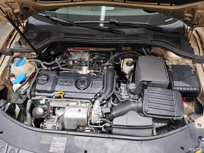

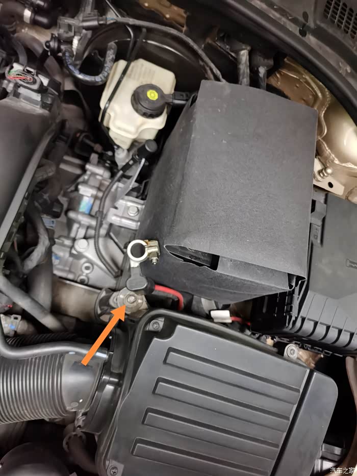

首先拆空滤盒,1.4T的空滤盒只有箭头一个螺丝,没记错应该是T30的,螺丝是取不下来的,完全松掉就行,面对盒子,盒子的下面和右边各一个橡胶卡子,拔就行,空滤盒不用取下来不碍事

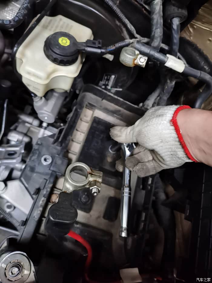

电瓶拆下来正负极柱和压板三颗螺丝就下来了,电瓶底座三颗螺丝拆下就取下来了

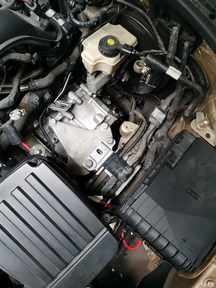

电瓶和底座全下车,接下来拆变速箱支架

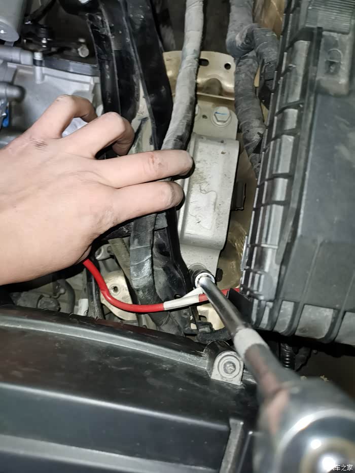

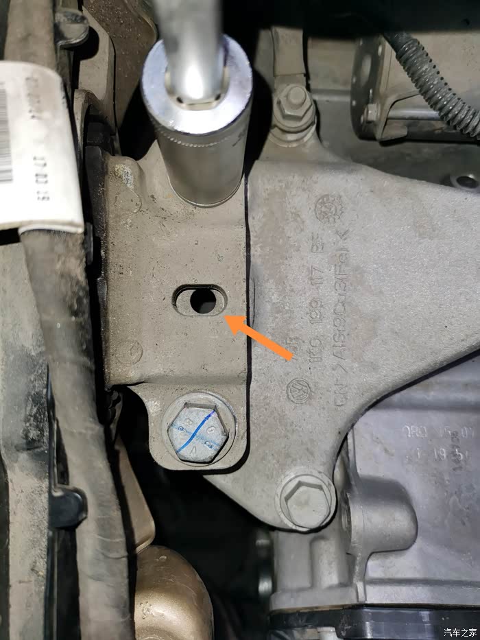

先拆变速箱上两颗螺丝,我拿笔在螺丝上做了个记号,因为没有扭力扳手,回头往回拧的时候有个大概差不多的方向应该问题就不大了,也不知道科学不据说要关注那个孔的位置,新支架安装也要调到差不多的位置
支架纵梁上这四颗螺丝有线槽盖着,把线拿出来线槽往一边掰就行

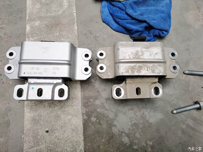

支架下车,新旧对比,外观和字样啥的一模一样,但是旧的已经松旷了,间隙很大
上下左右都有近一公分的间隙这是挫车和异响的原因,据说进口车型是带液压的效果好一些也比较耐用,这是减配以后的支架。
安装新支架,先装纵梁上的四颗螺丝,再装变速箱上的两颗螺丝,新的已上车,那个孔的位置要对好,变速箱上的两颗螺丝拧紧之前用螺丝刀插那个孔里撬着调整,不太好弄,我弄个差不多感觉问题不大
