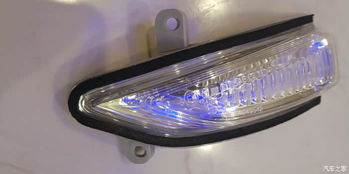

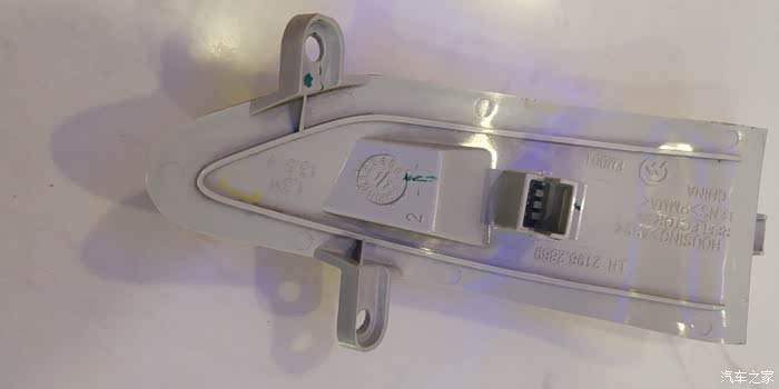

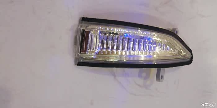

        之前有发帖说过左边后视镜转向灯被家里老斧磕破了,在某鱼上淘了个原装拆车件。今天终于到货了,晚饭吃完直接***。
原装拆车
正面特写
反面再***

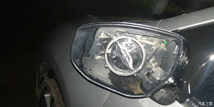

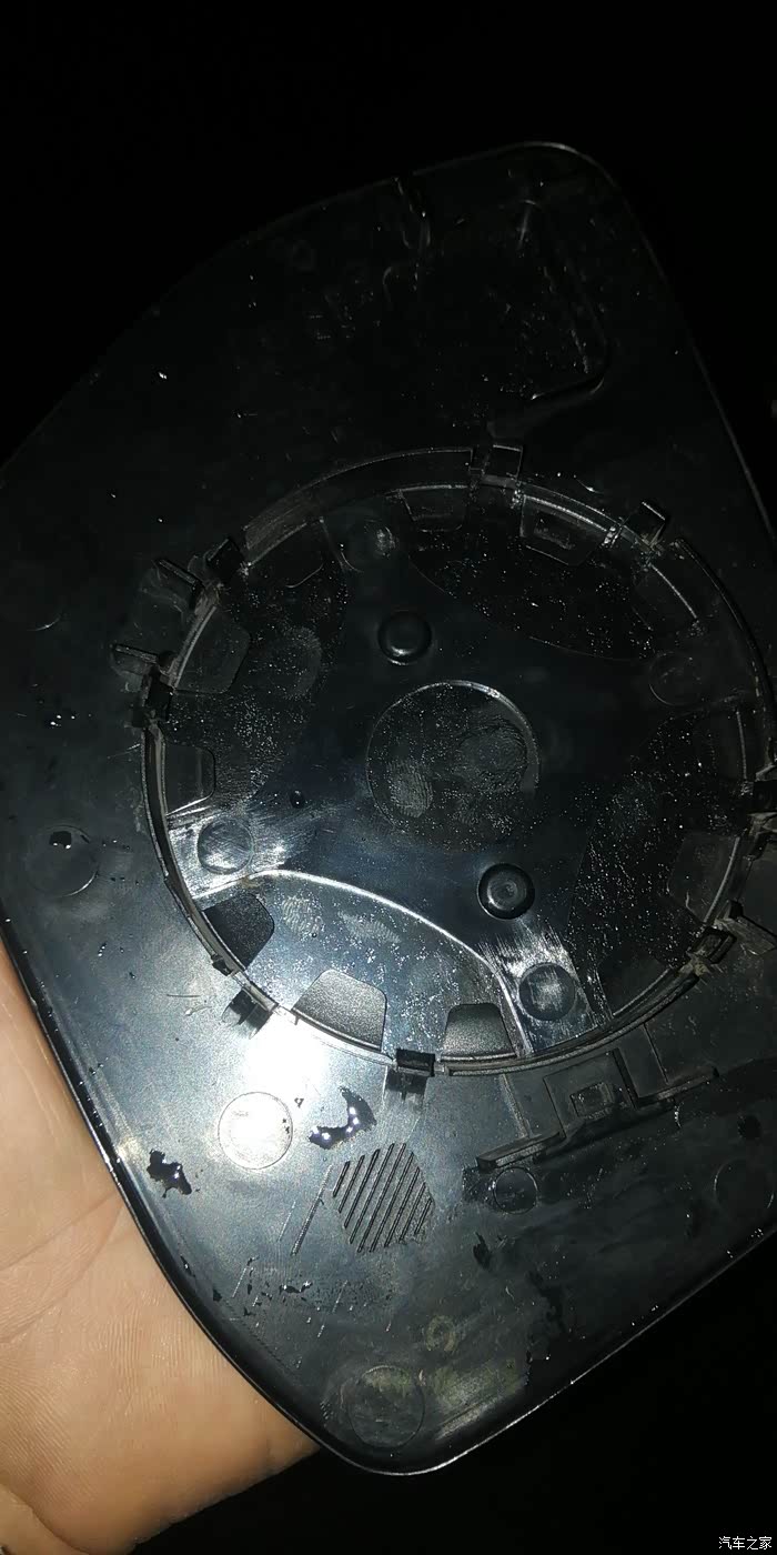

        清明时节雨纷纷,这清明还没到雨就开始下个没完了,又湿又冷。一个人撑着伞拿着工具,通过在某宝上卖倒车镜片的的那里偷学来的拆镜片技术先把镜片取下。
拆之前忘了拍照,这是拆下来后放上去的摆拍
卡子拆断了一个,庆幸的是手残的我没把镜片拆破,欧耶
这就是镜片支架了

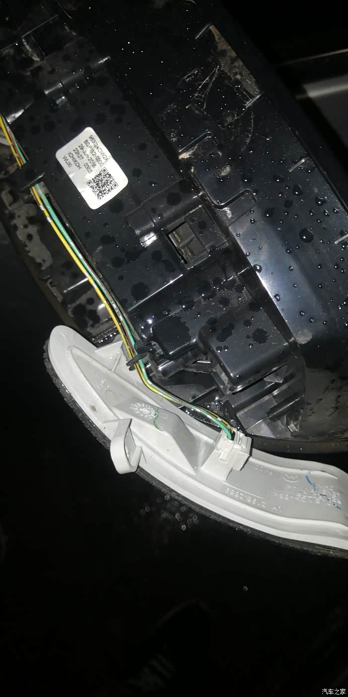

        原本以为拆下镜片就能看到固定转向灯的螺丝了,结果只看到后视镜外壳的卡脚。得了,继续拆后视镜外壳。我是用一把一字螺丝刀先卡住一个卡脚,然后手机就剩下一把十字螺丝刀,这时候防盗门钥匙派上了用场,挨着那个被一字螺丝刀卡住的卡脚相邻的卡脚一个一个定出来,后视镜外壳就拆下来了。
这是刚刚把卡脚顶松的样子
成功拆除后视镜外壳

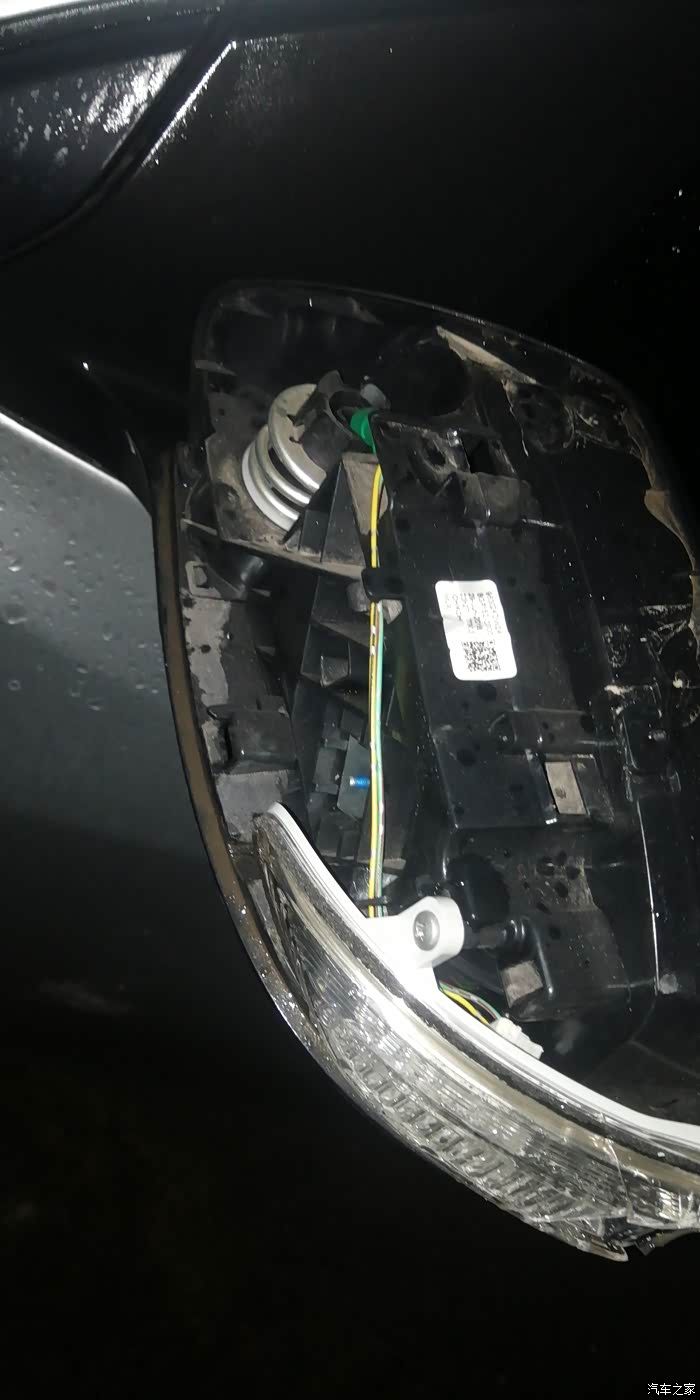

        成功拆除后视镜外壳之后,终于看到了固定转向灯的螺丝,到了这一步算是成功了一大半了。这时候直接把新买来的装向灯换上,插头***位后别着急固定,要先看看灯亮不亮。我是按的无钥匙进入按钮试的,这样方便些。最后装上后壳和镜片。
插头在这

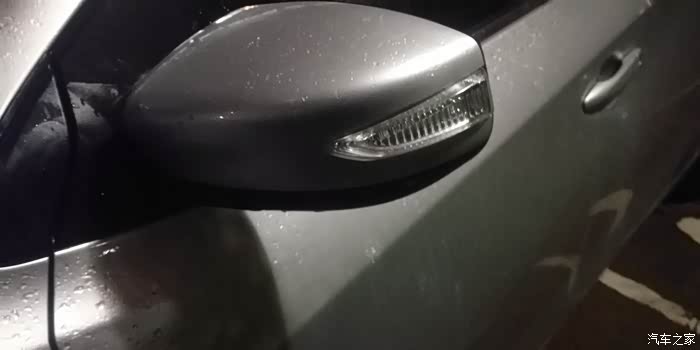

换好之后的样子

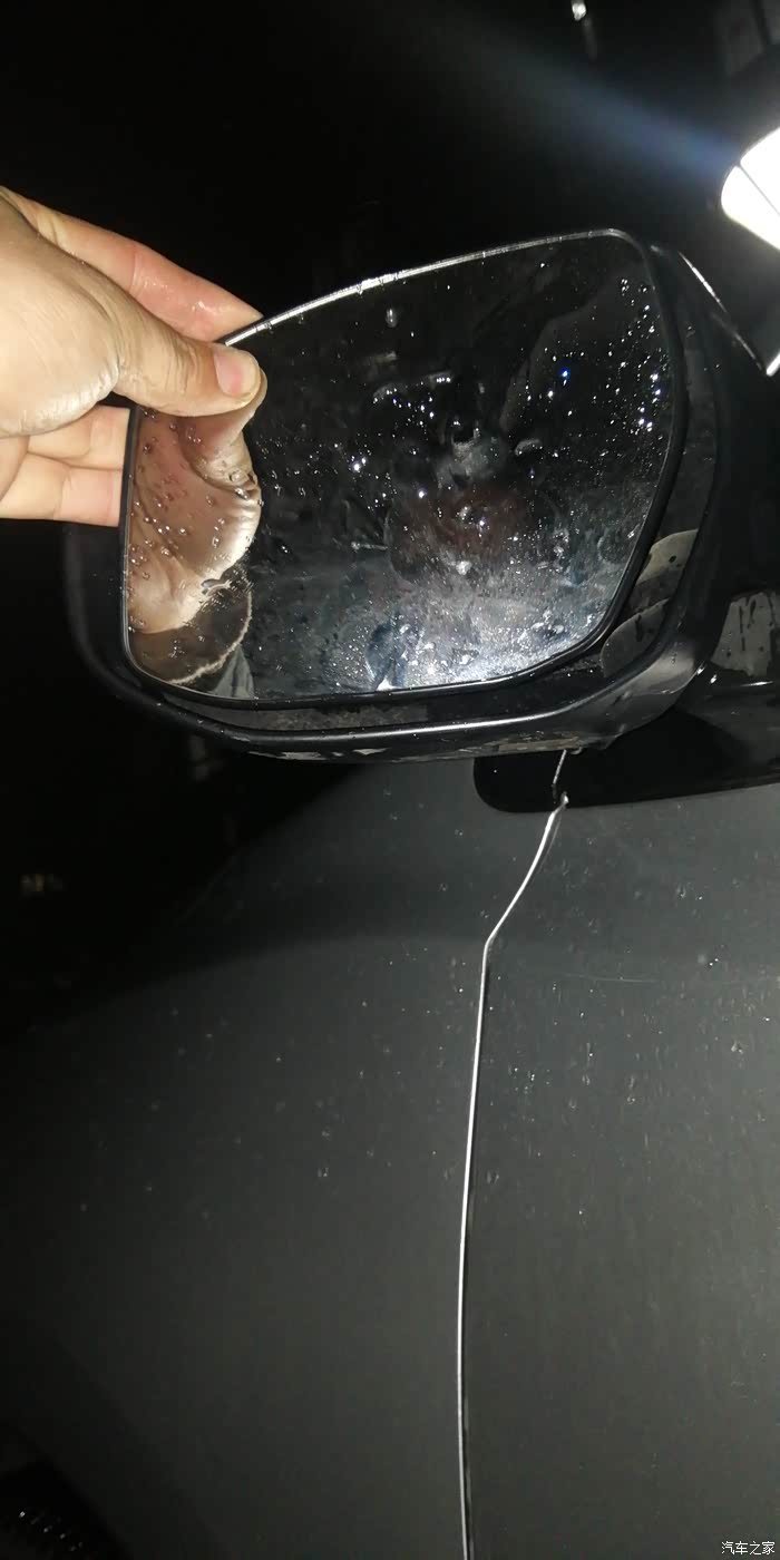

        到了这,大家以为结束了吗?我在进入车内调整后视镜角度的时候问题来了,只听见后视镜电机的声音,而镜片却巍然不动。这时我心里咯噔一下,难道换了个转向灯又损失了个后视镜总成?
        再次把镜片拆下来研究,一只手轻轻按着镜片底座一只手调整后视镜角度,还是只听见电机声音而底座不动,心里越来越凉了。
        看到底座中央有一颗螺丝,想把它拆下来看看,结果是那种六个槽的,我的十字螺丝刀拿他没辙。气氛之余我用手用力往下拍了几下镜片底座,听见咔咔两声之后再次调整后视镜。哈哈,这下好了,开始是因为第一次拆镜片的时候太用力把镜片底座卡住了。随后装上镜片,总算是大功告成!
