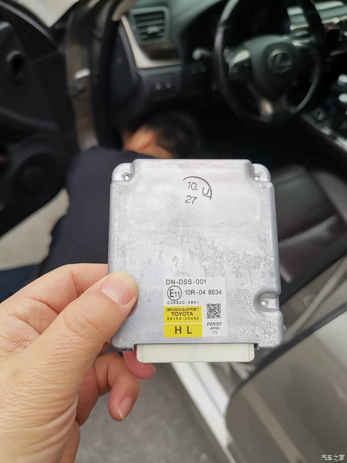

师傅很专业 安装很快 拆驾驶室下盖板 拆下原车模块 替换新模块 电脑设置 半小时搞定 上路试车……

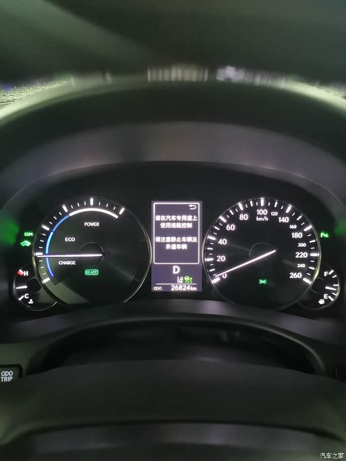

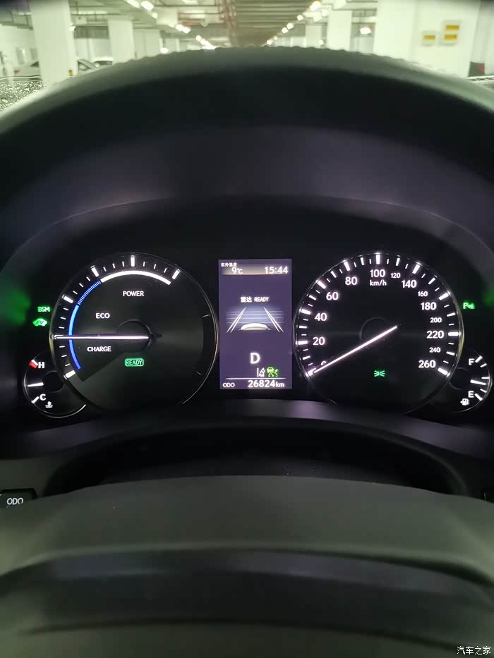

打开巡航功能 显示47km/h 前方需要有目标车辆 方可启动 全速可巡航跟车自动刹停 前车跟停后 需要再次触发巡航档杆或者轻踩油门才可以继续跟车巡航

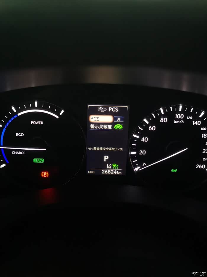

PCS预碰撞功能未验证 说是可以自动刹停 之前只是报警 但需要10km/h以上有效
GS有限制 无法还原到最新版本功能 倒车刹停功能也无法实现
据说最新版本2.5版 无需前方有参照车辆 即可全速自动巡航

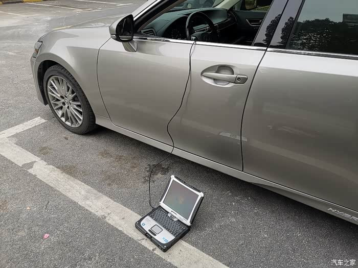

师傅的装备
撸起袖子开始拆
拆下来了
装好 电脑设置

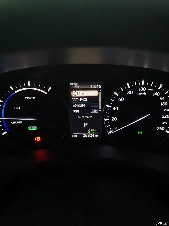

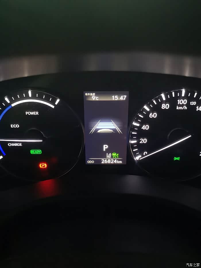

原来无此文字提醒

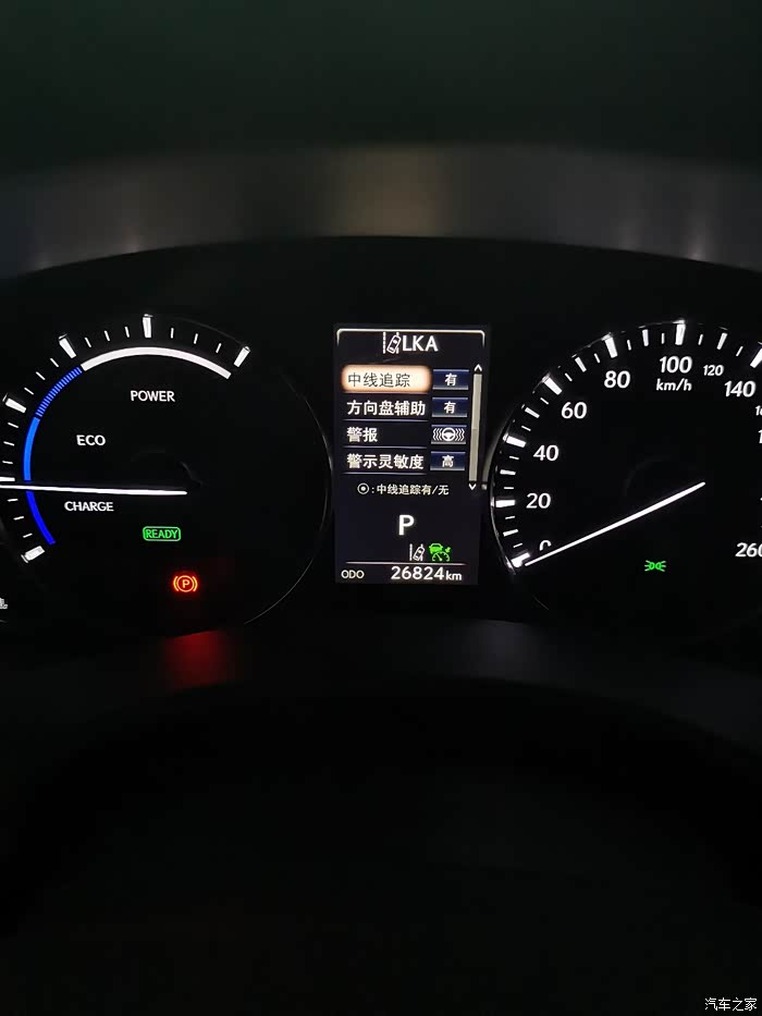

LKA
中线追踪 但路上必须有线 否则白瞎

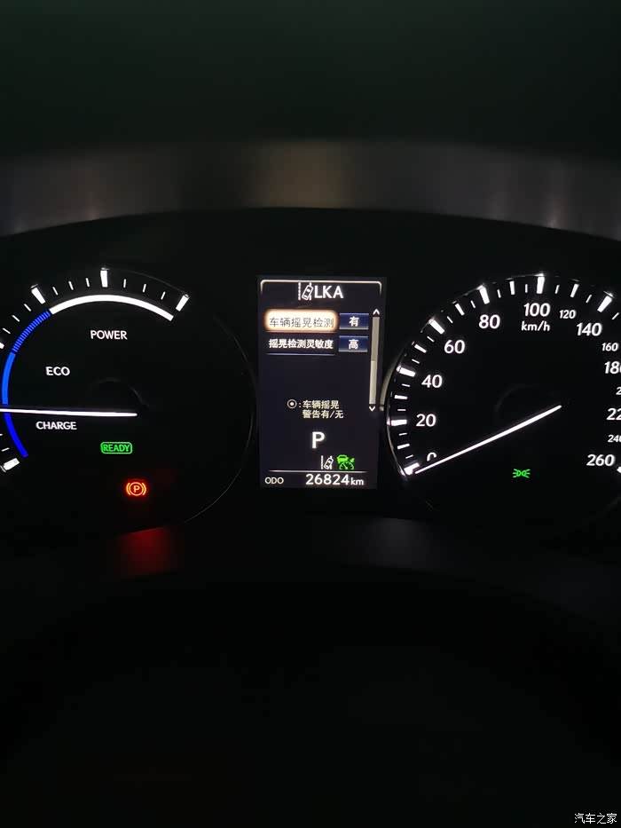

晃呀晃
看不出区别
灵敏度调节 无区别
