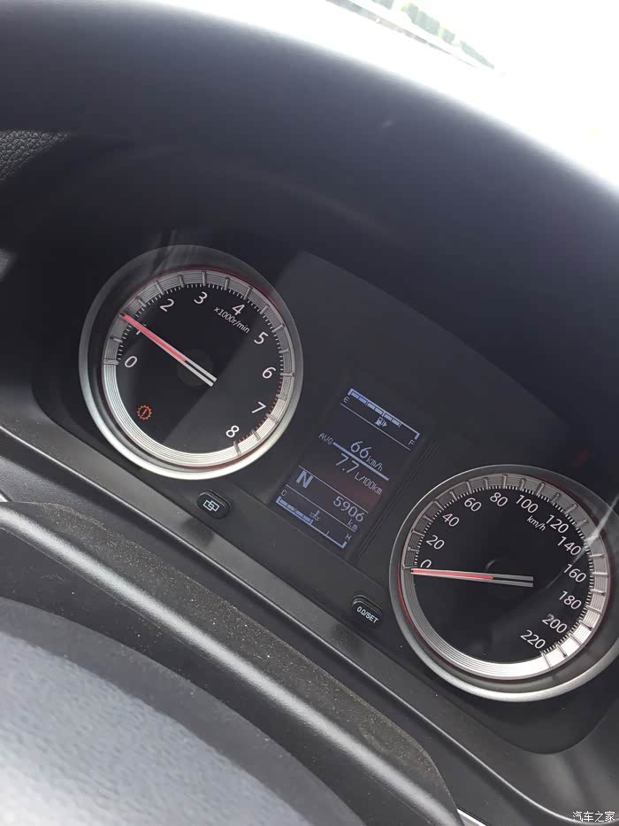

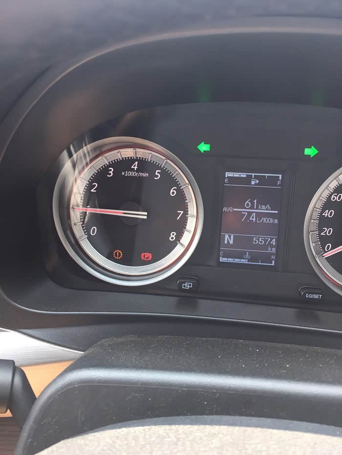

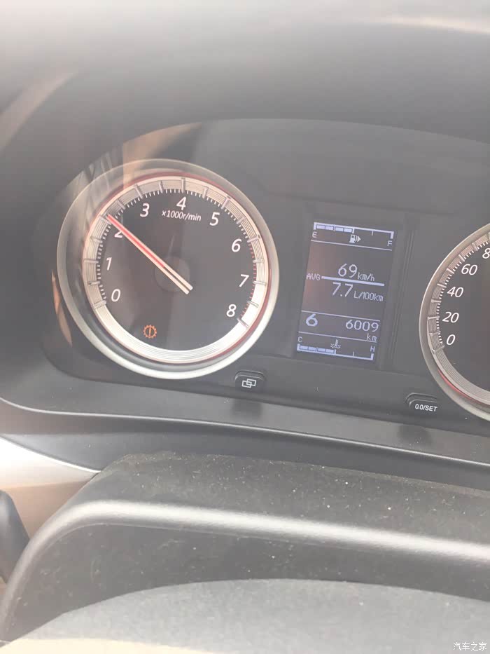

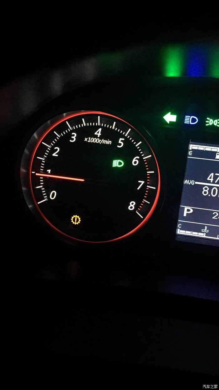

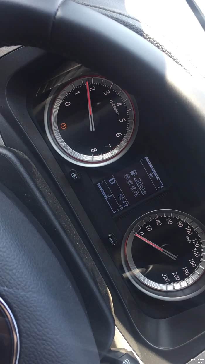

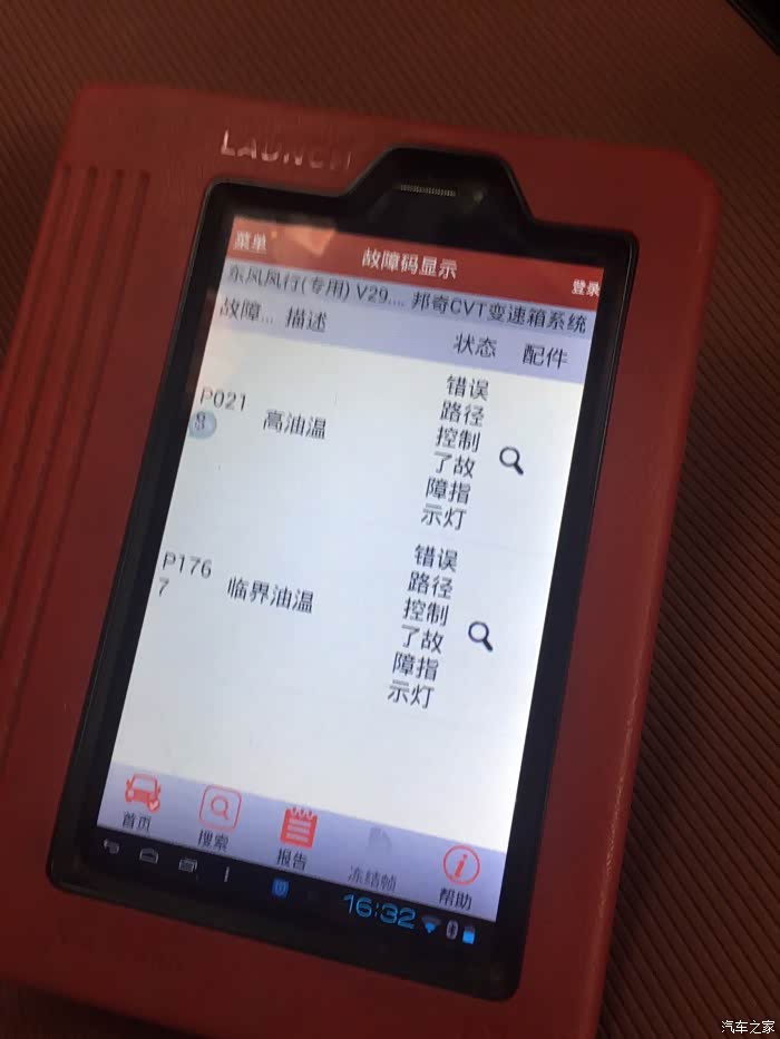

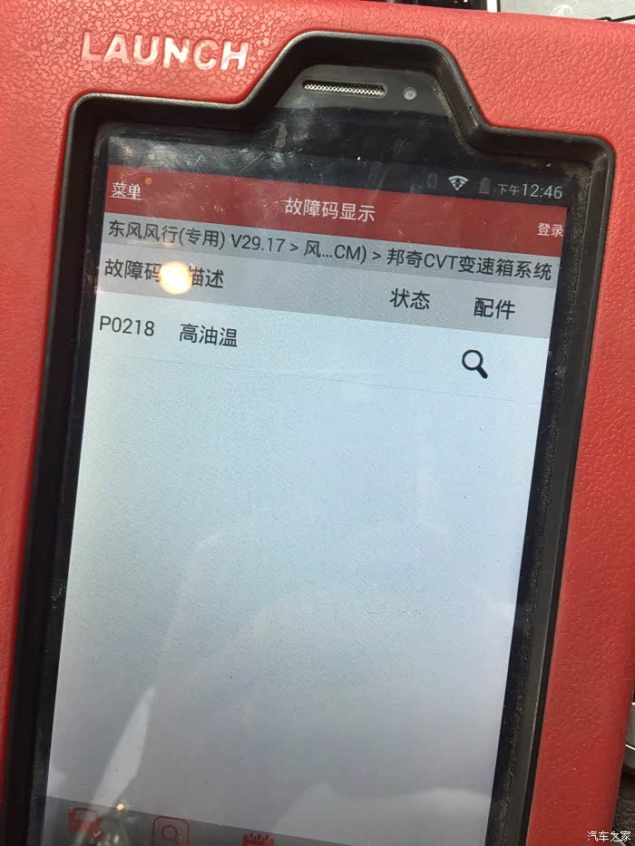

事情是这样的,车是6月24日在洛阳偃师提的新款景逸X5自动顶配黑色的,在行驶到2800公里左右的时候,跑高速遇到了变速箱故障灯亮的情况,开始以为是行车电脑误判,就没在意,重新打火就没有了,紧接着又开了六七十公里变速箱故障灯又亮了,事情应该没那么简单了,去服务站检测是因为变速箱高油温。后来就一直有这个问题,启动跑一百多公里以后变速箱故障灯就会亮,去偃师服务站换了个水箱,还是没有解决。后来问题越来越严重,车一跑,故障灯就亮,亮了以后挂D挡踩油门车压根不会动了。又去洛阳的4S店处理,所有该换的都换了,水箱,变速箱油温传感器,变速箱打铁线,变速箱油加够,问题还是存在。现在已经行驶8000多公里,车目前在洛阳4S店放着。联系偃师提出换车,他们说要我们联系400,400客服又说以维修为主的,他们做不了主。现在身心俱疲,真的不知道该怎么处理了。求各位广大车友支招啊

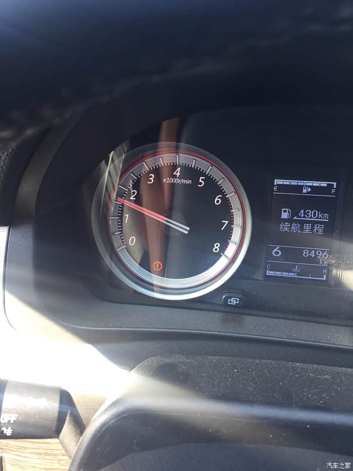

最开始两千多公里故障灯亮
D挡,没拉手刹,油门将近两千转,车不动
