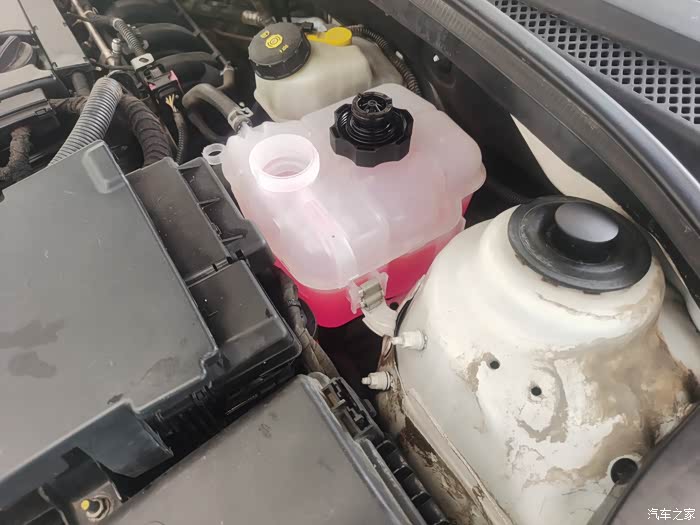

详细更换步骤如下,下面图是我安装好后复盘安装过程拍的,仅供参考。

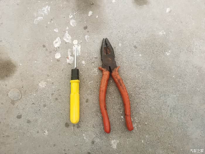

准备工具,只需要用到一把老虎钳和一个一字螺丝刀就可以搞定
1、打开水壶盖

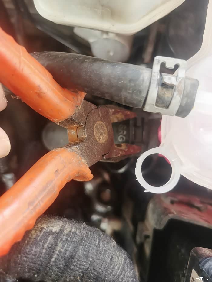

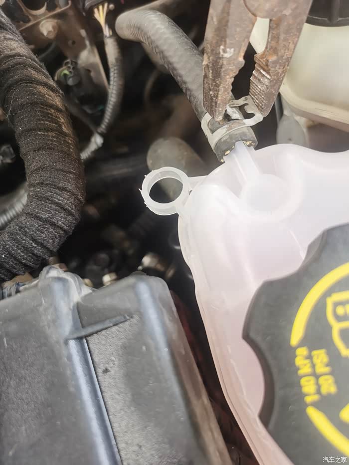

2、用老虎钳压住“上水管”卡扣,把卡扣往左移,然后用手拔出管子即可
3、同上方法拆卸“下水管”

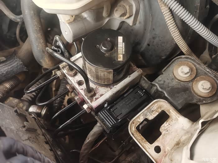

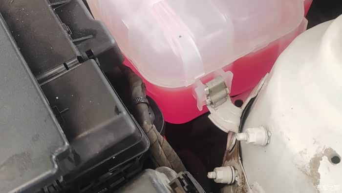

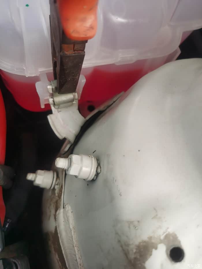

4、固定卡扣有三个,首先拆这个,用老虎钳压住往上提即可。

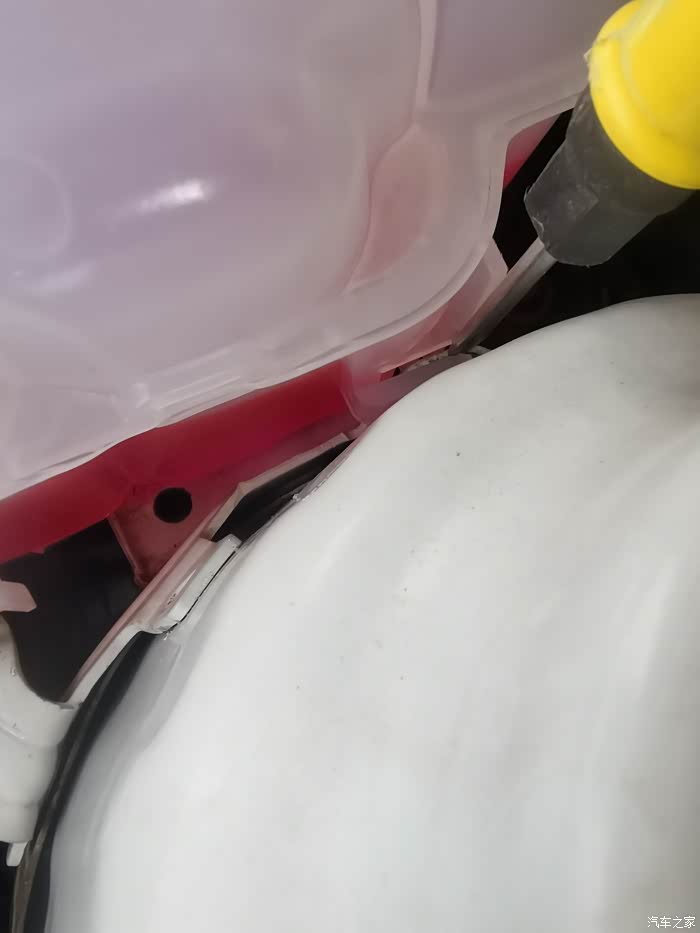

5、第二个固定卡扣,右手用一字螺丝刀向右扒拉,左手按住水壶整体往前面移一点

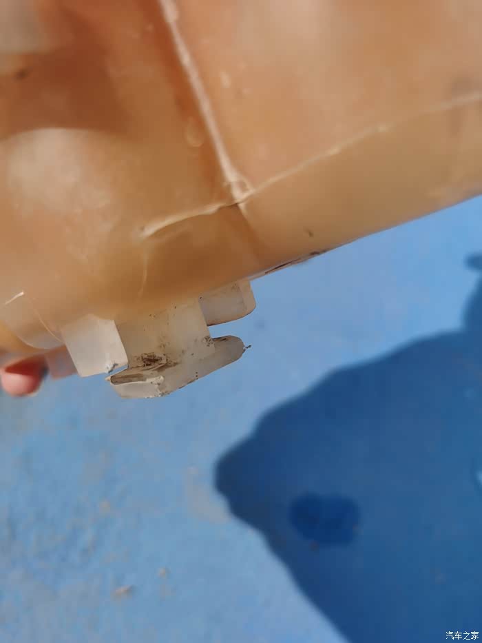

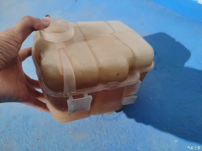

接下来提起水壶,先了解水壶第三个看不到的卡扣,在水壶下面的,如下图
水壶底下卡扣
这里的凸型孔就是固定卡扣的
6、提出水壶,上面了解到水壶底下卡扣的形状就知道怎么提了,先往前移然后在如图这个角度向上提起即可。
安装回去时就不用说了,逆向操作就行,下面说下安装后倒冷却液注意事项:

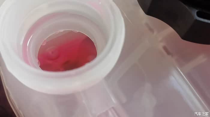

1、管子里是有空气的,一开始倒冷却液时不要太急,慢点,这样你就可以看到管子里的气会冒出来,直到冷却液水位高过下水管后就可以随意继续倒冷却液了。(当然一开始就急倒冷却液也没关系,这样后面排空气时会久一点就是了,影响也不大)
2、冷却液倒这个位置就行
下面讲两种排空气方法:
1、不用盖上盖子启动车子,会看到有气泡冒出来,车子水温到四五十度时关闭盖上盖子,然后就不用管了,以后自己行车时短途跑个10公里左右,停下车子让冷却液温度降下一些后打开发动机舱盖再拧开水壶盖会有气冒出,再拧回去,下次行车后再如此操作,往复几次一般就可以了。(切记不要把水壶盖拧开或没拧紧就行驶车辆,要不然水壶过早泄压水壶会开锅的)
2、打开水壶盖,水箱上有个排空气阀,启动车子,一点点拧开点直到会有防冻液漏出来,浪费点防冻液就是了。
