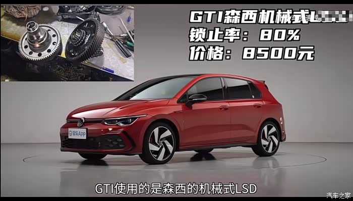

7.博德托森LSD是集成在最终齿轮上的,所以安装的时候直接替换原厂最终齿轮,相比于国外DQ381变速箱后期升级机械LSD,要方便很多,对安装的要求低,不容易由于安装问题出毛病。DQ381的改装机械LSD都是LSD本体,安装时需要把原厂的开放差速器从最终齿轮上拆下来,然后再把改装LSD套上去,对安装师傅的手艺要求比较高,而且费时费力。
左边是原厂最终传动齿轮,差速器在下面没拍到,右边的就是漂亮的博德LSD了,竟然还有轻量化打孔

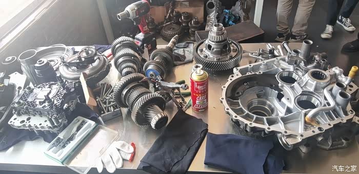

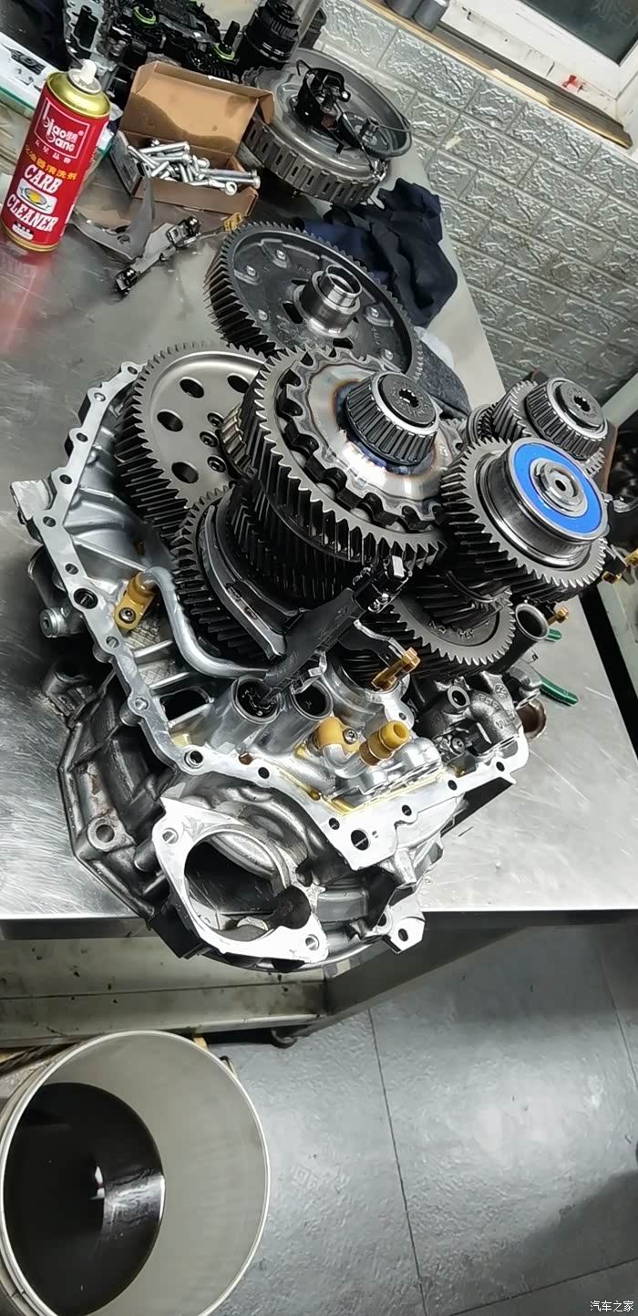

4.安装并不方便,需要拆解变速箱,拆散的那种,算大修变速箱。虽然前面提到了安装方便算优点,但只是和DQ381相比而言。在一般街车改装里,这已经算动静很大的改装了。我的改装店说2天就能装好,实际上由于疫情原因,一些零件到货比较慢,用了4天才安装调试完。
为了改装LSD,好好的变速箱要拆成这个样子。。必须算大修变速箱呀!
