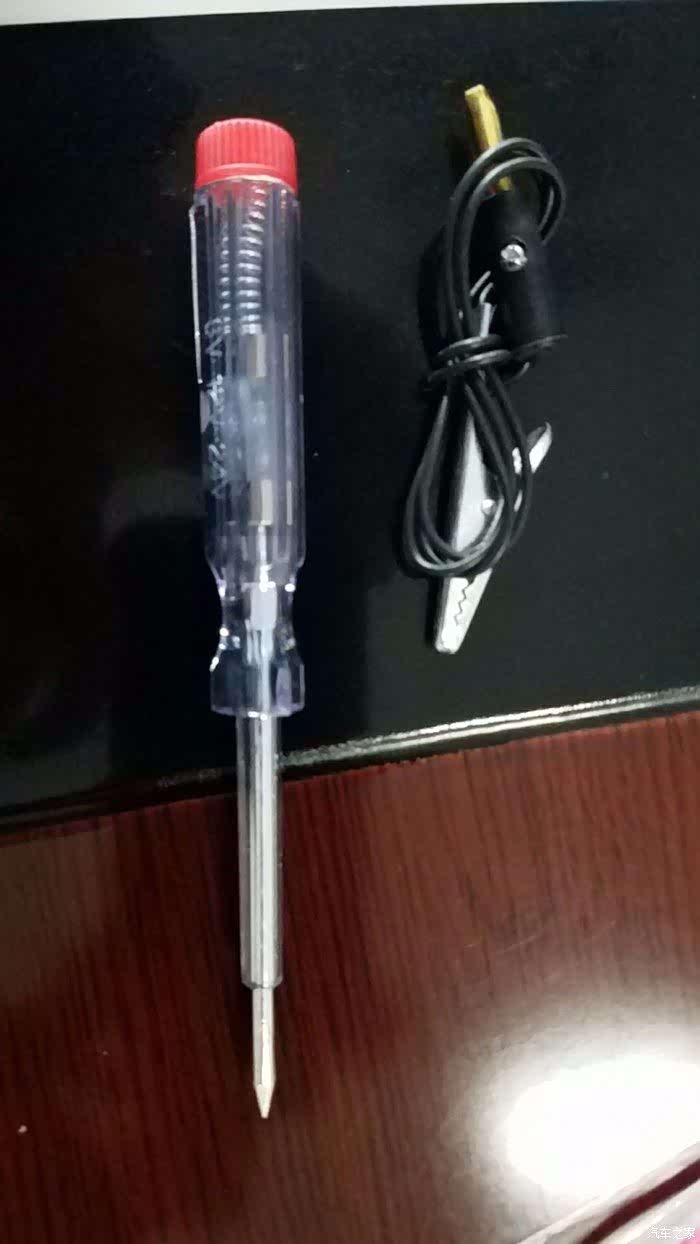

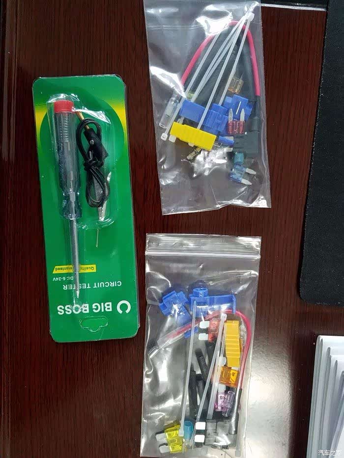

这网上买的测电笔 取电保险丝,一些小工具,不过这些东西很方便,也就10多元。
这个就是测电笔。

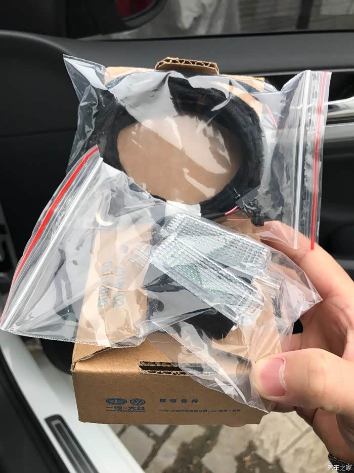

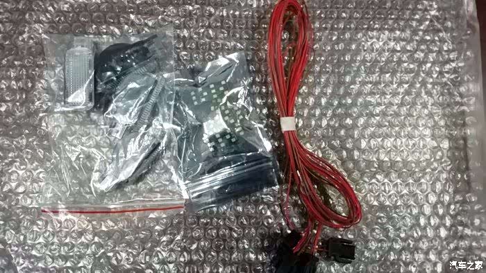

首先走线,网上买的是一拖四的线(速腾1.6L脚窝灯),有正极和负极,正极是一个小圆圈,负极是BCM插头。

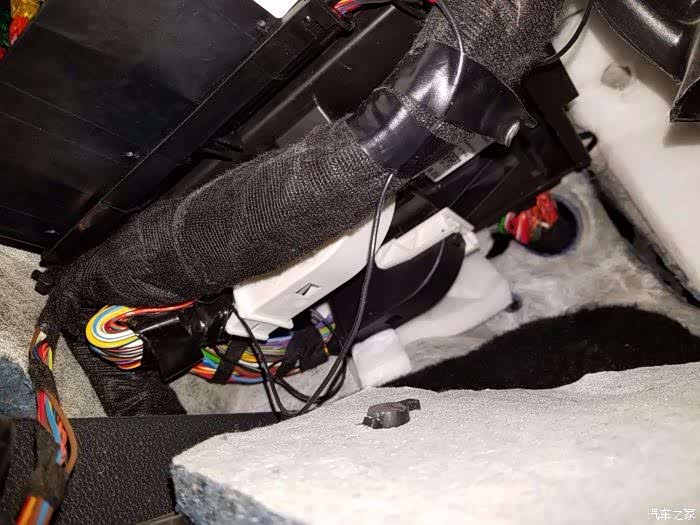

负极接A插头(黑色的bcm插头)的4号线;方法是将脚窝灯负极线离插头远点的地方破线,然后将原来插bcm的4号线拔出来,缠绕在破线的脚窝灯上,用胶布包好,然后将脚窝灯负极线插到bcm-a4号里,目的是为了防止以后撤销脚窝灯的时候,原来的a4号线是完整的。

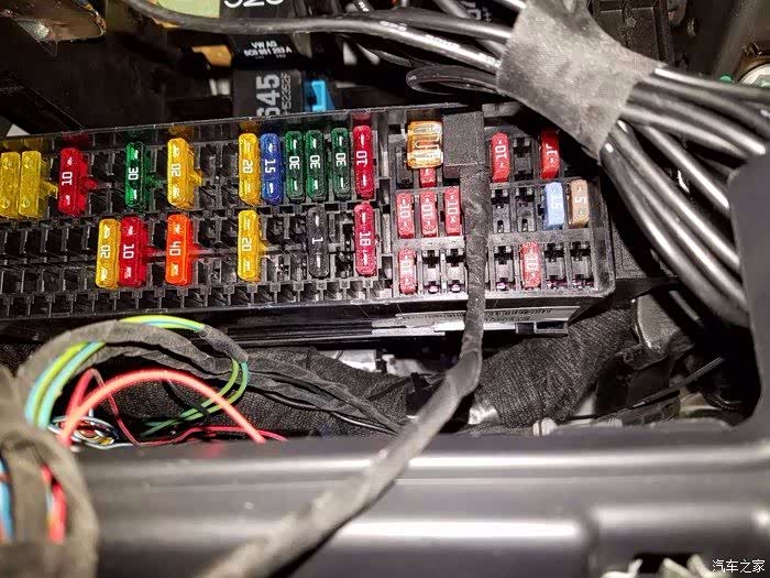

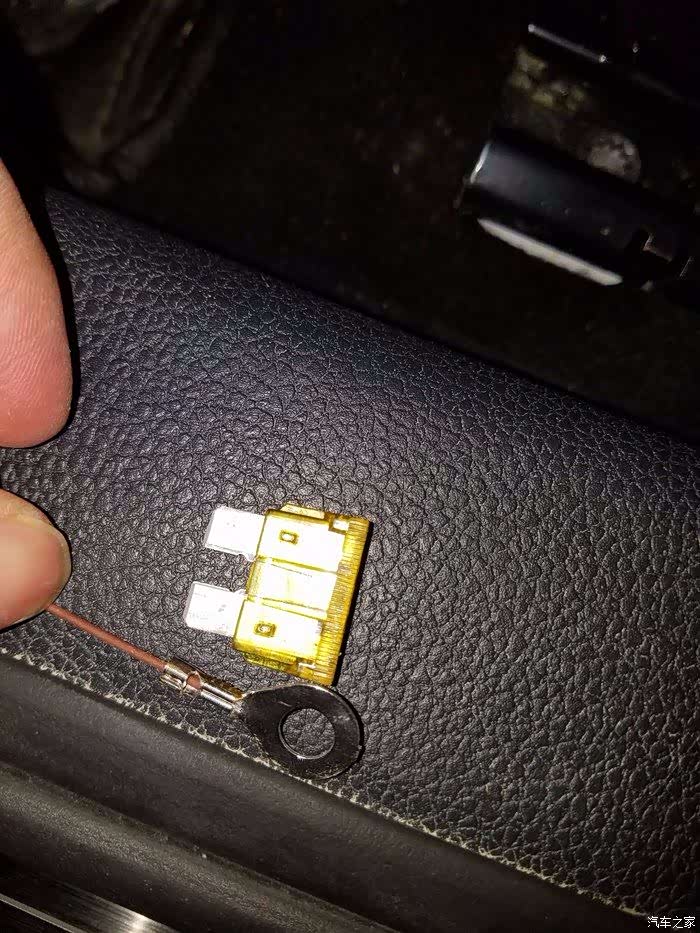

这个就是正极,剪断这个小圆头,将线绕在保险丝下面一个脚,不要两个脚都绕,不然保险丝就不起作用了。如果买的有保险丝取电器,那就简单多了,接线教程某宝有的。

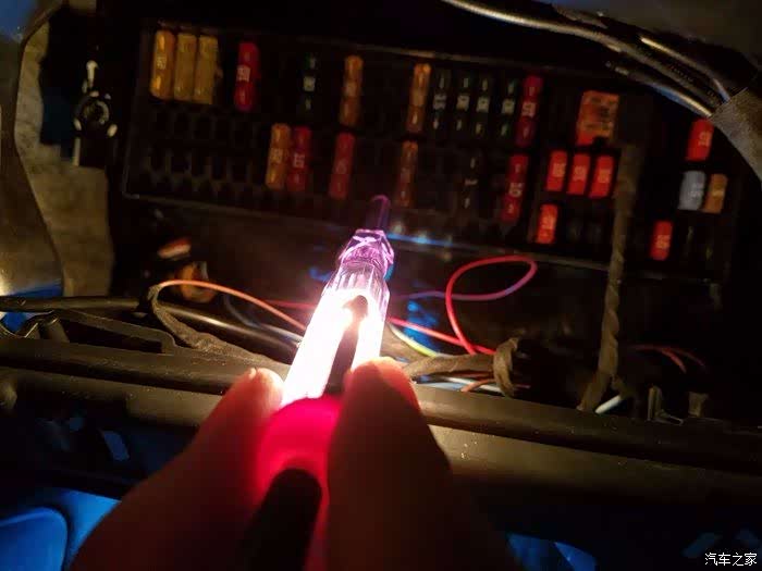

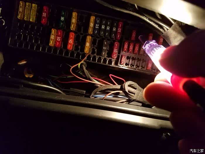

用测电笔测试,发现不插钥匙情况下(俗称不通电),上面一排小保险丝全部亮,说明是常电,不是ACC电(所谓ACC就是插钥匙通电情况下有电的保险丝)。
上面红线那排全是常电,可以接空的保险丝,也可以接已经有保险丝的位置。
就这样接上去,完美。

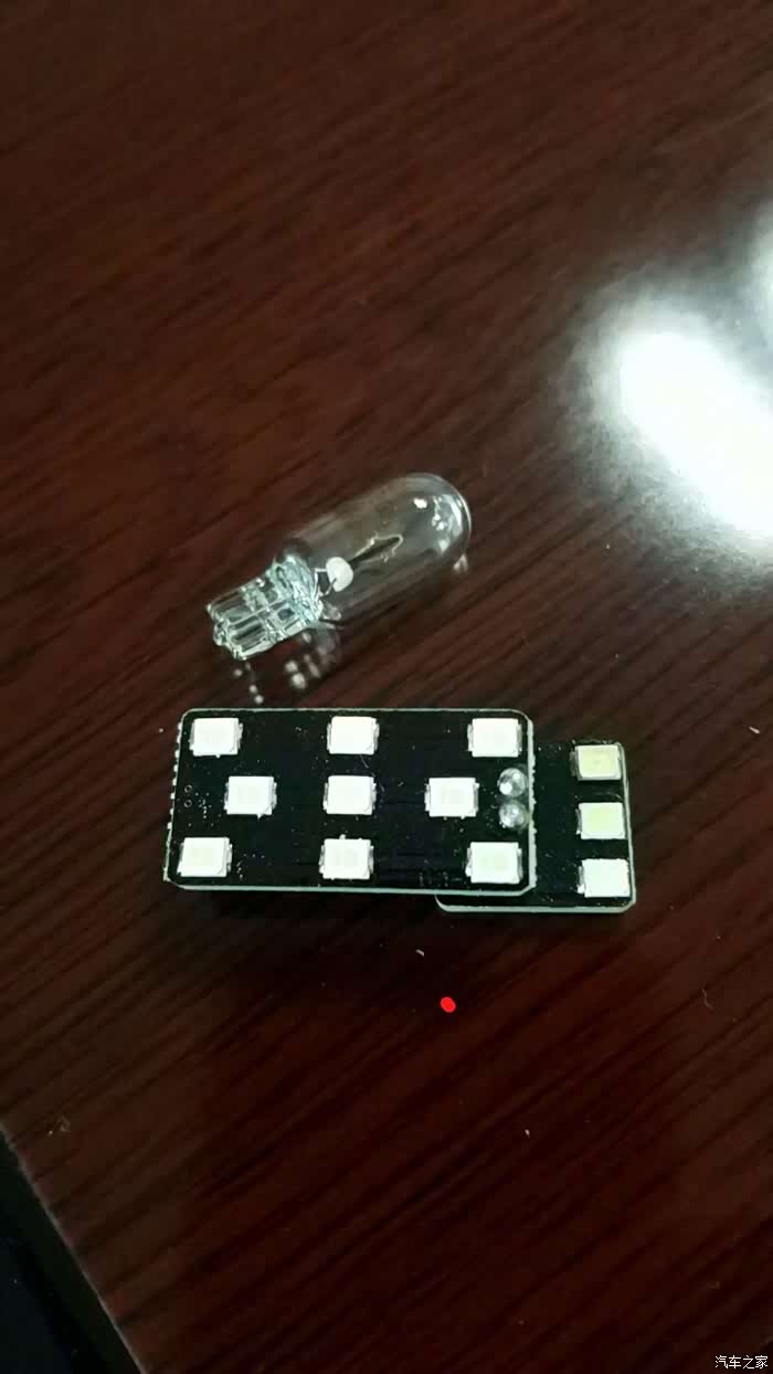

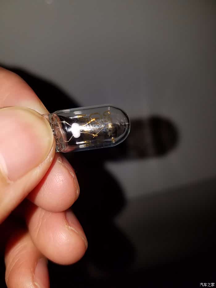

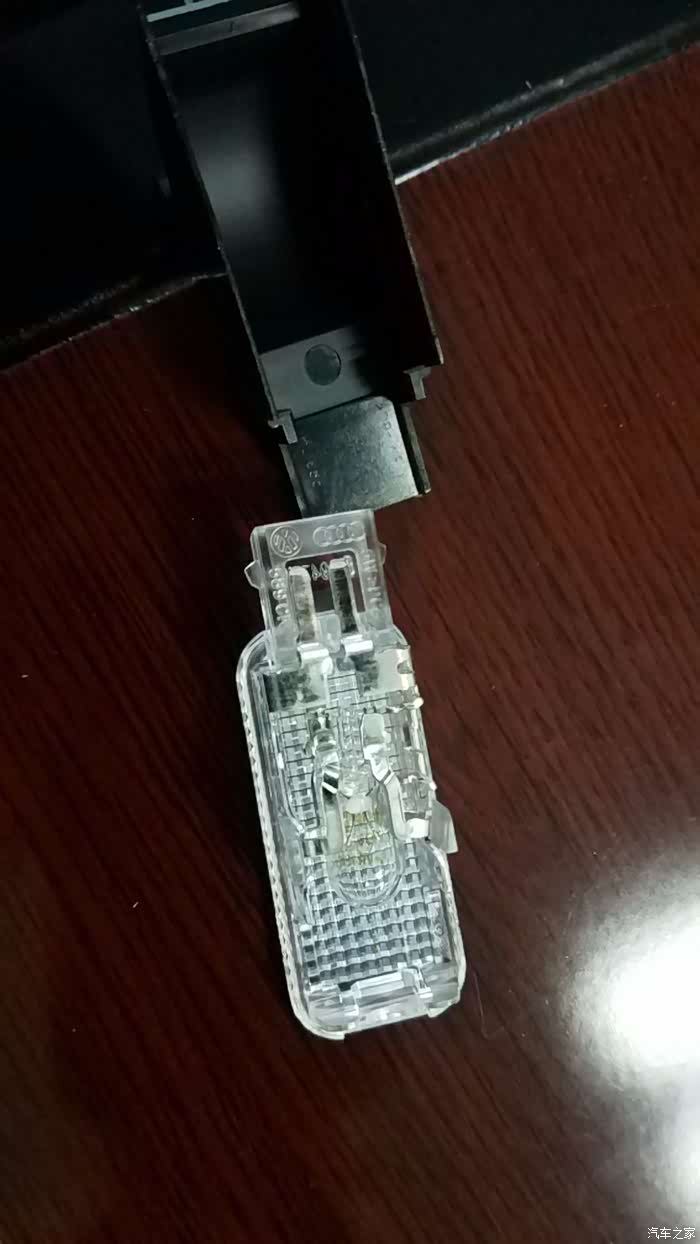

这是脚窝灯卤素灯泡,我换成LED冰蓝的了。
这是拆开的脚窝灯。

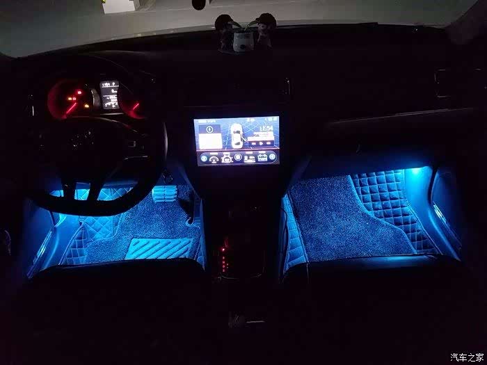

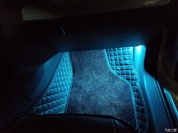

安装好后的副驾驶位置。

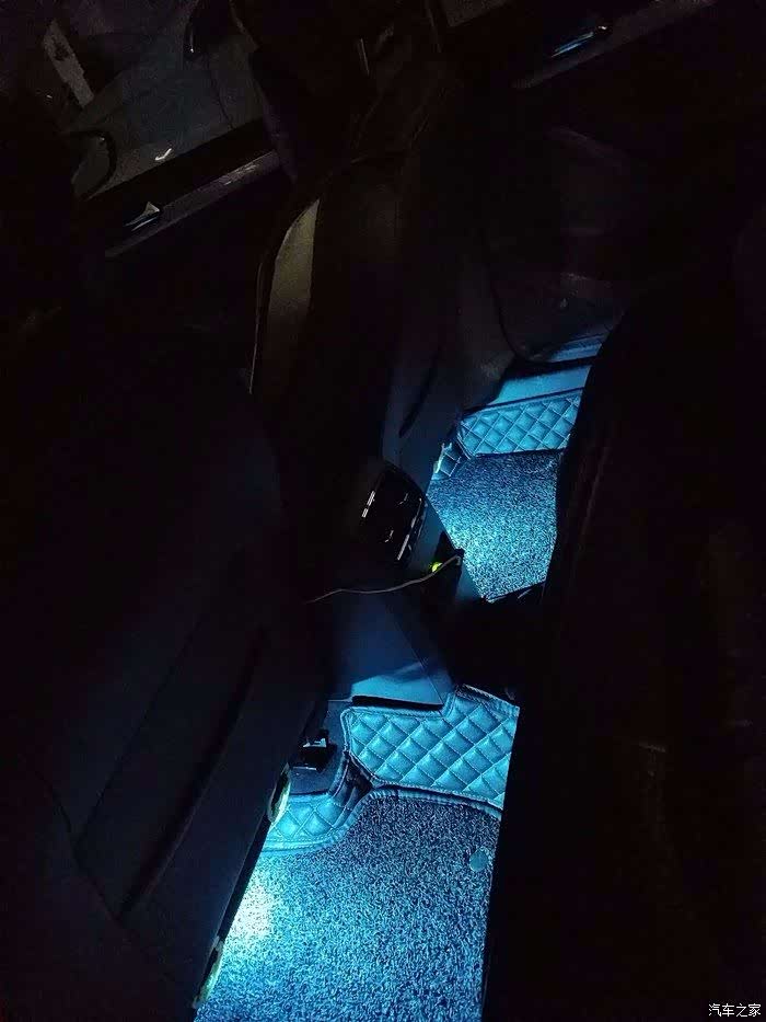

安装好后的前排效果图,有点骚不

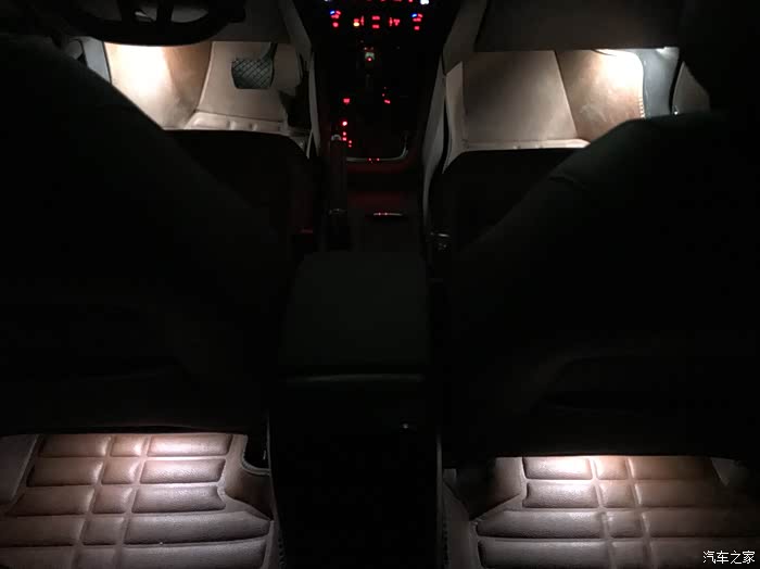

安装好后的后排效果图,有点骚不

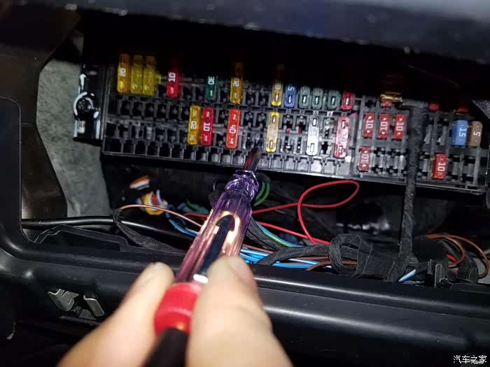

这排全是ACC(所谓ACC就是插钥匙通电情况下有电的保险丝),这件接行车记录仪负极。
插钥匙启动,行车记录仪开始亮,拔掉钥匙,行车记录仪关闭。
