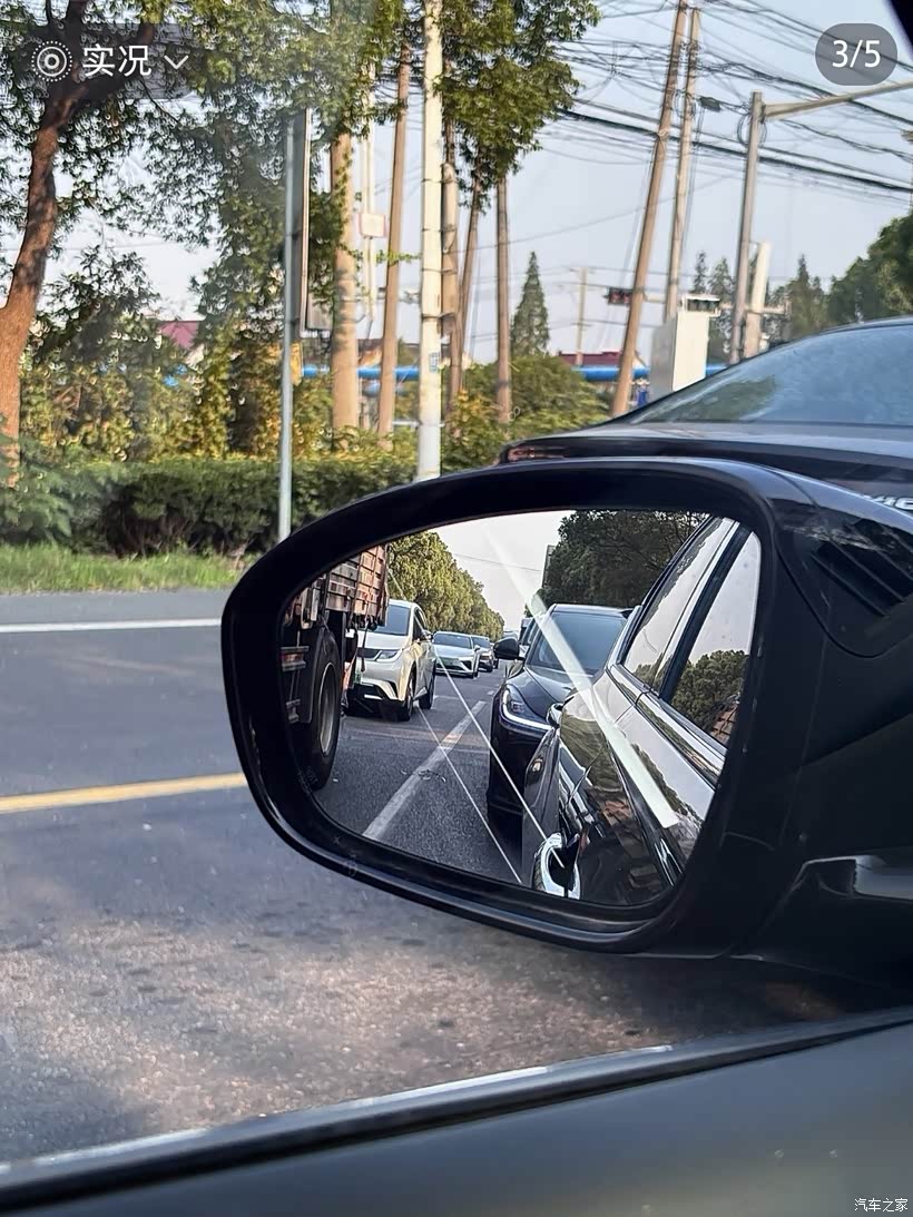

第四点,打理车身,保障通透开阔的行车视野。
很多车友会直接跳过这一步,但是每一次长途出发之前,我都会简单清洗爱车,着重冲洗擦拭干净前挡风玻璃以及两侧外后视镜。
天籁车身尺寸宽大,原车后视镜视野尚可,把镜面清理干净之后,观察后方车流状况更加清晰。干净通透的行车视野,能够减轻长时间高速开车带来的眼部疲惫,变道、超车的时候,也可以更加从容地判断后方车况。
