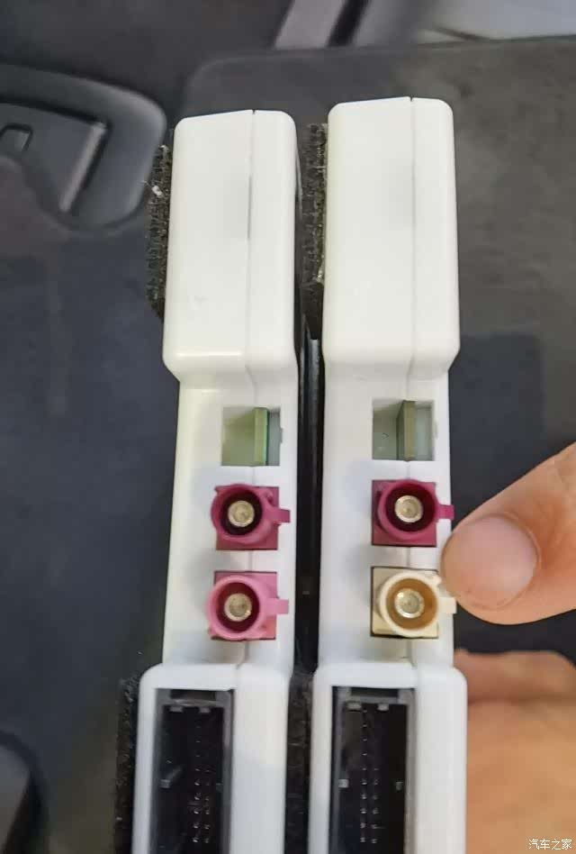

去年购入加规X5一台,大问题都没有,就是地图模块无法使用一直让我觉得是个遗憾,上周在淘宝发现了解决方案,于是购买安装一气呵成,一开始心里有点没底,实际安装后效果不错,以下是安装过程的一些分享供大家参考。

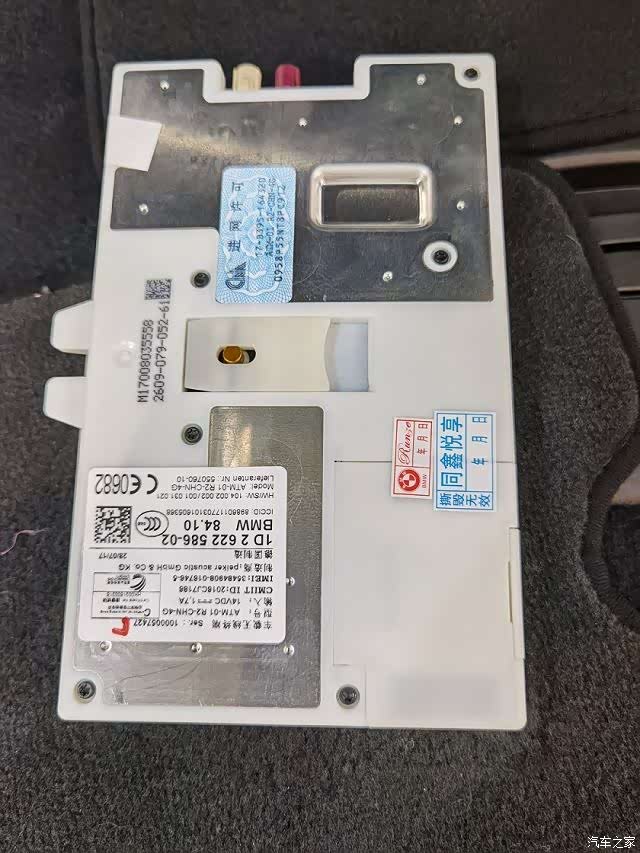

首先就是从淘宝购买这个原车的来自德国佩科公司新ATM模块
这个东东是这次地图激活的核心配件,需要替换原车的ATM模块,另外商家随机还给了一个装有地图的U盘,ATM模块替换完以后还要录入中国版本的地图。

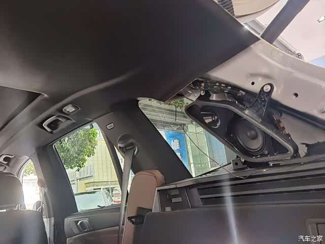

更换模块前需要拆除车内的三块隔板
包括天花隔板也要拆除,这里就不一一展示了
接下来就是拆除原车模块,这里耗费了点时间

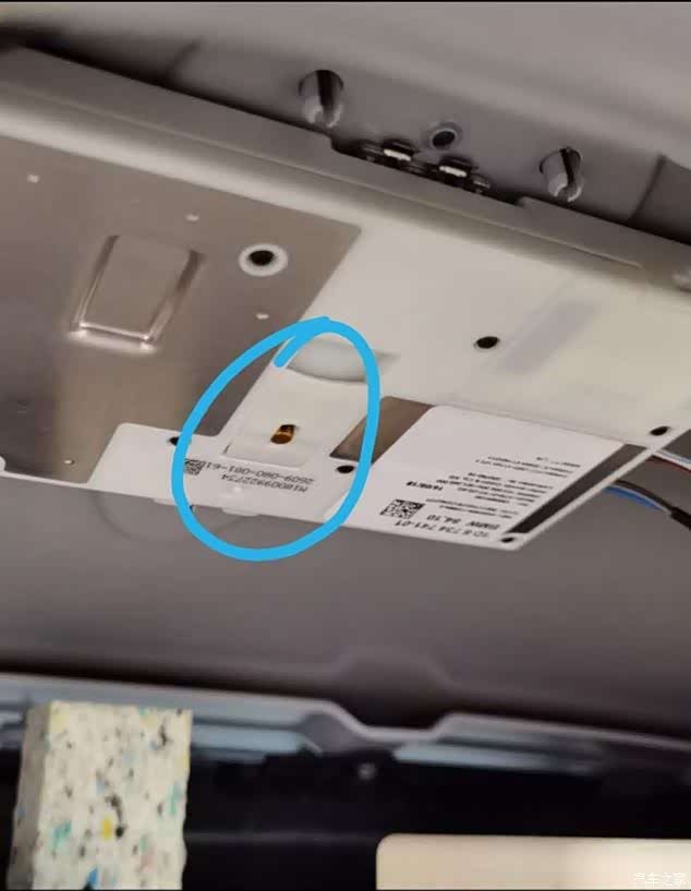

这里有个联锁开关,往下拉才解锁,不要硬拔

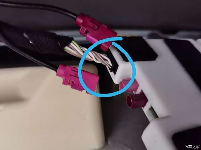

原车模块数据线接口的这个位置有一个锁扣,拆的时候要先解锁,不然拆不下来
新模块的接口和原车的接口有一些不一样,功能是美国卫星电视信号接收天线接口,需要刀割一下,当然不接也行

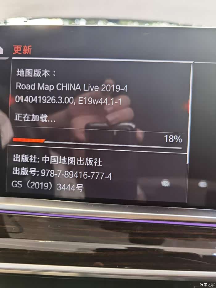

然后连接车载电脑系统,工程师远程开始编程,编程结束后把U盘插入车内USB接口就开始自动地图更新

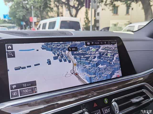

历经3个多小时的升级,最后地图总算完美的呈现出来了!
