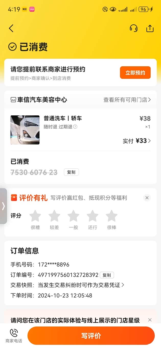

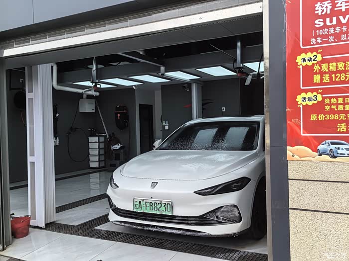

1、选洗车店。去除车窗油膜之前,肯定先要把车身进行一个深度的清洁,否则玻璃上全是灰尘,清洗效果肯定大打折扣,由于苦哥的车子开的也比较久了,距离上次洗车也有个把月了,自己洗起来确实费劲,因此苦哥在某第三方平台购买了人工洗车的套餐,看了好几家,苦哥选择了一个价格实惠,并且车主评价比较好的店,提前在网上下了单,把车开到他们店里。

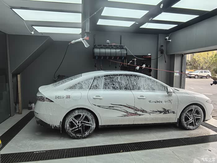

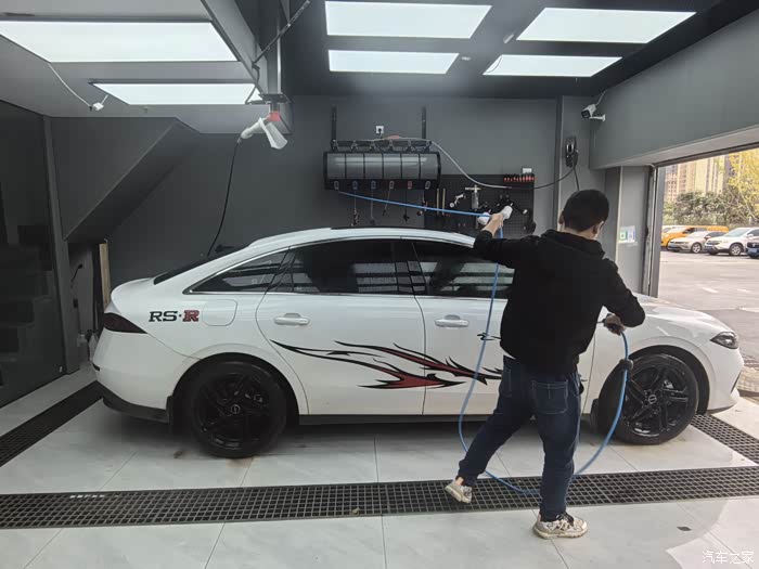

2、洗车。首先用高压清水冲洗车身,去除表面的灰尘、泥沙等大颗粒杂质,工作人员使用洗车水枪,基本按照一个方向进行了冲洗,我仔细观察了一下,他们冲洗时特别注意冲洗了车窗、后视镜、保险杠等死角部位;
接着就是大泡沫,工作人员利用专业工具将泡沫按照一定的方向均匀的喷洒在车身表面,然后等了几分钟,让泡沫充分的溶解车身的顽固污渍;
最后再用清水冲洗车身表面的泡沫及污渍,冲洗完工作人员用干净的抹布给我擦干净了车身,我还注意到一个小细节,工作人员取了白色的膏状物质涂抹在了我的轮胎侧面,进行了一个简单的轮胎保养;

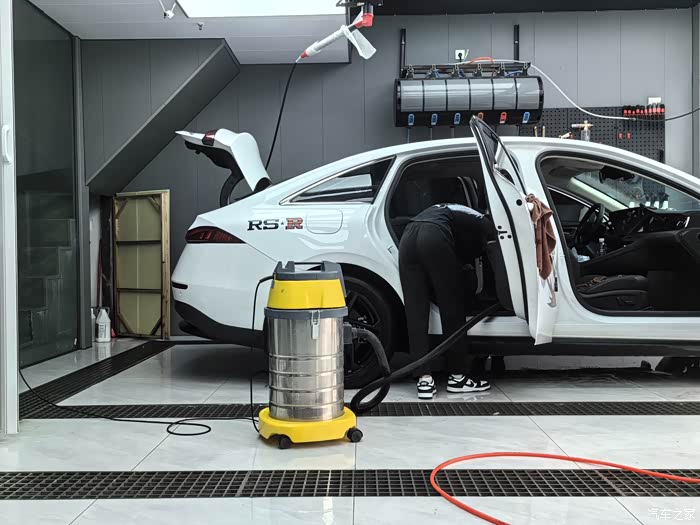

最后工作人员用吸尘器将我车辆内部的杂物全部吸附了出来,再用湿毛巾对我内饰表面进行了擦拭清洁。

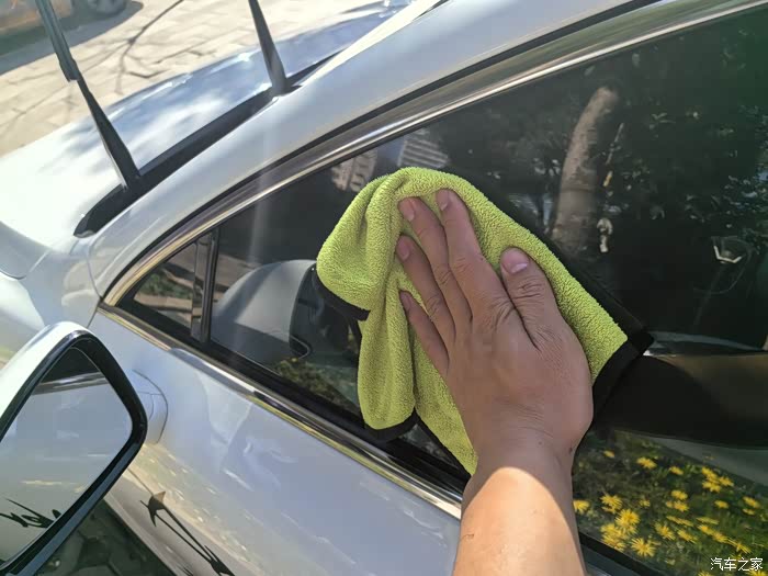

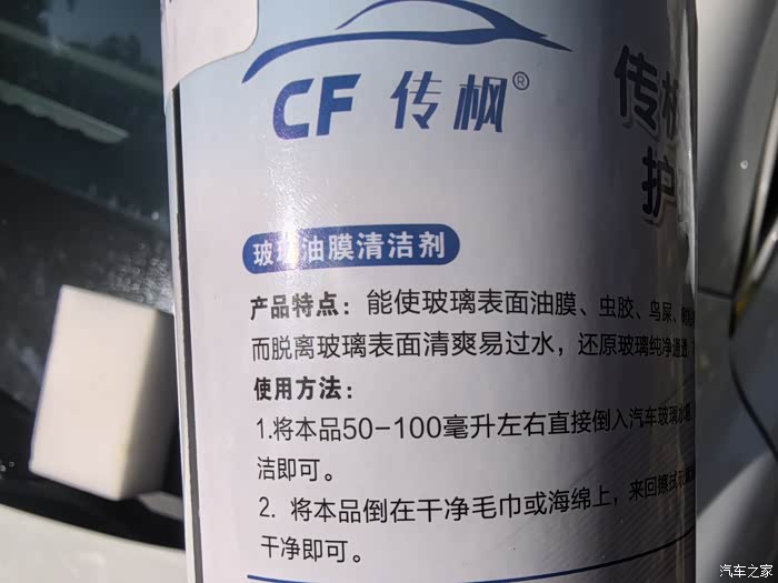

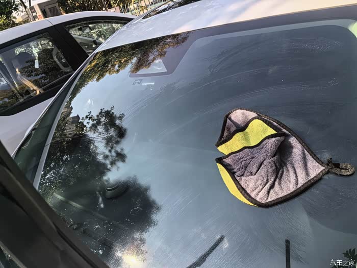

1、首先,苦哥提前在网上购买了专业的车窗油膜清洗剂,车子停在阴凉的地方,荣威D7的车机系统里雨刮器有一个维修模式,将雨刮器竖立起来,方便进行去油膜操作,然后将油膜清洗剂均匀喷洒在前挡玻璃及主副驾玻璃和后视镜上,注意不要遗漏车窗边缘、雨刮器刮片下方等容易积聚油膜的角落。
2、然后静置3-5分钟,让油膜去除剂充分渗透和分解油膜,使用干净的软毛巾按照某一方向轻轻擦拭玻璃表面,将分解后的油膜擦拭掉,对于一些顽固油膜,可以适当加大擦拭力度或再次喷洒去除剂进行处理。

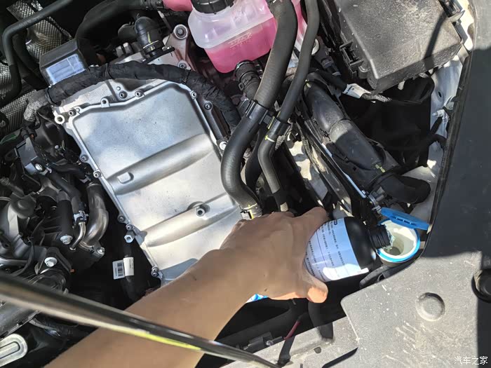

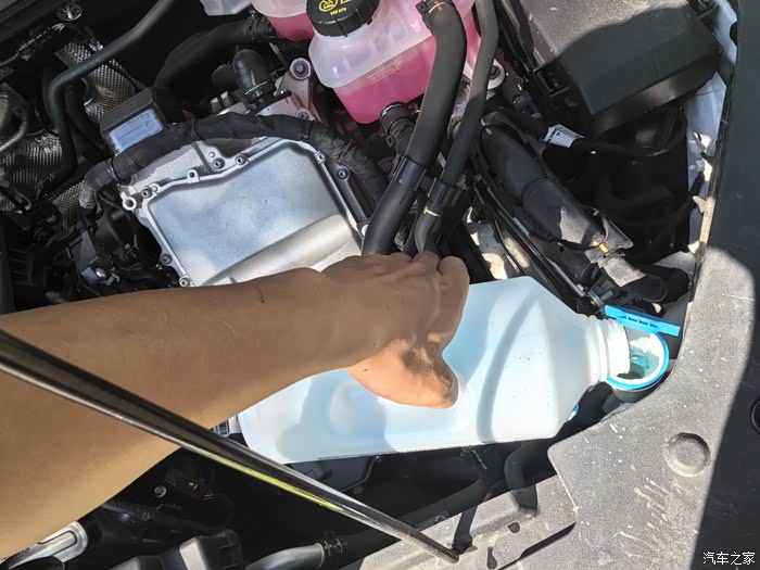

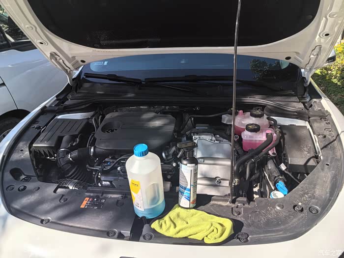

3、购买的油膜清洗剂一次肯定用不完,不能浪费掉,打开前引擎盖,将剩余的油膜去除剂加入车窗清洗液中,然后加入汽车玻璃水容器中。
4、最后用干毛巾擦干车窗玻璃表面,彻底干净玻璃,这样在车内就可以获得一个良好的驾驶视线了。

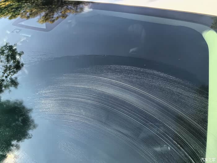

左边是清理后的效果,右边没有清理

油膜去除剂:用来去除油膜,干净前挡玻璃及车窗玻璃和后视镜,采用画圈的方式清洁,效果会比较好。

洗车去店里洗的,花费33元;
