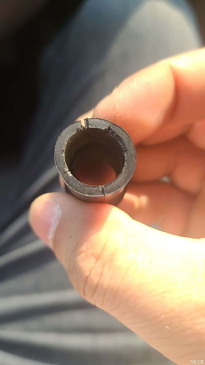

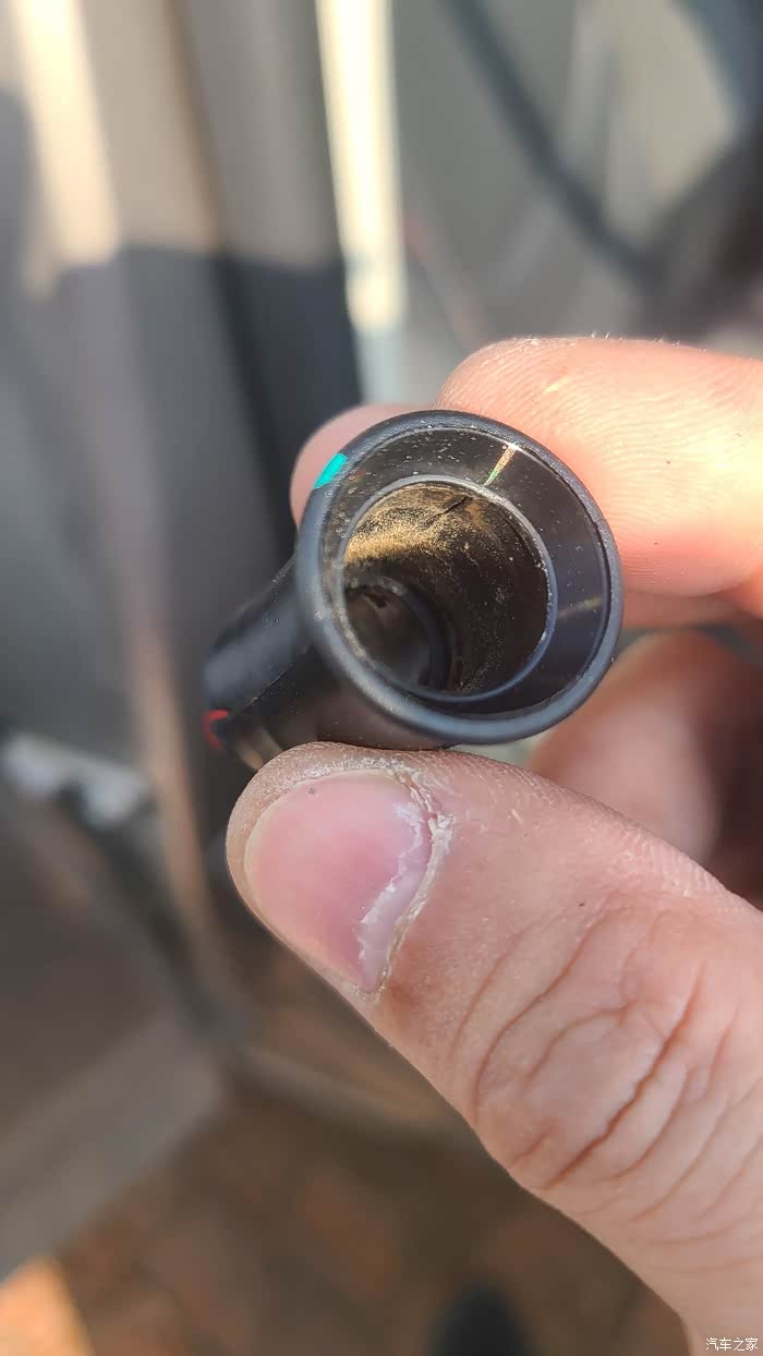

这个黑色的就是天窗排水孔与透明排水管的接头,看着还行,老化不严重,但是使劲一捏就如下图所示了,直接裂开了

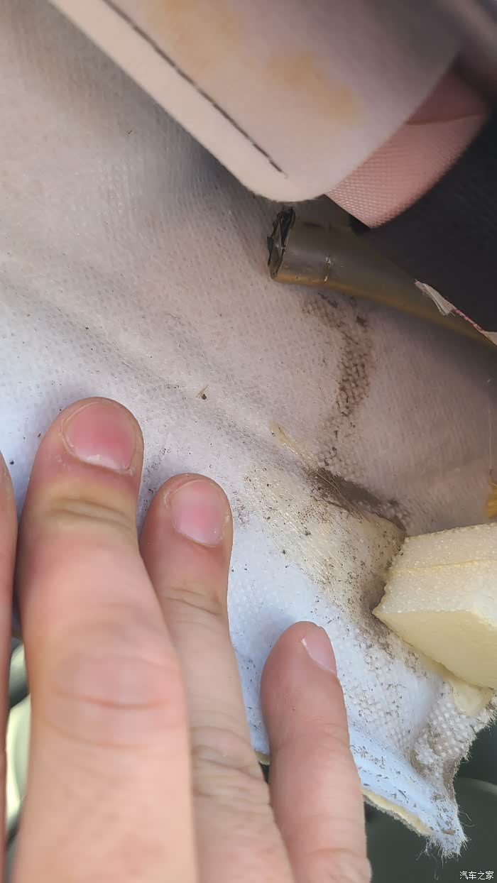

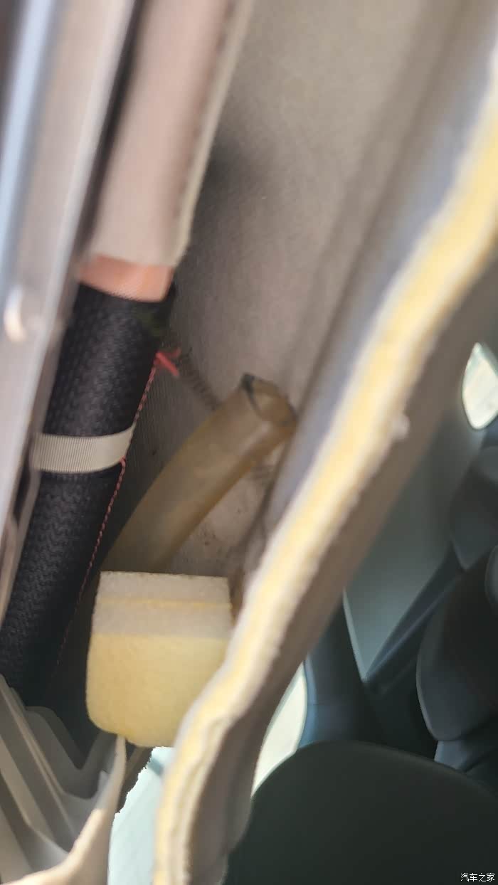

先不管接头,继续拆后面的两个,左右一样,拆下把手,拽下胶条,刚把棚顶拉开个缝,结果我就惊讶了

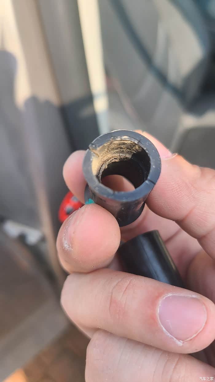

两边情况一样,水管不知什么时候早已经脱落了,还有水渍,但是很轻微,大概是因为后排排水孔比前排高,排水主力是前边两个,后边的需要天窗槽里水位高了才排水,我伸手进去摸接头,接头已经老化碎裂的,摸出两块碎渣
接头拿出来也自然碎裂了,而且很脏

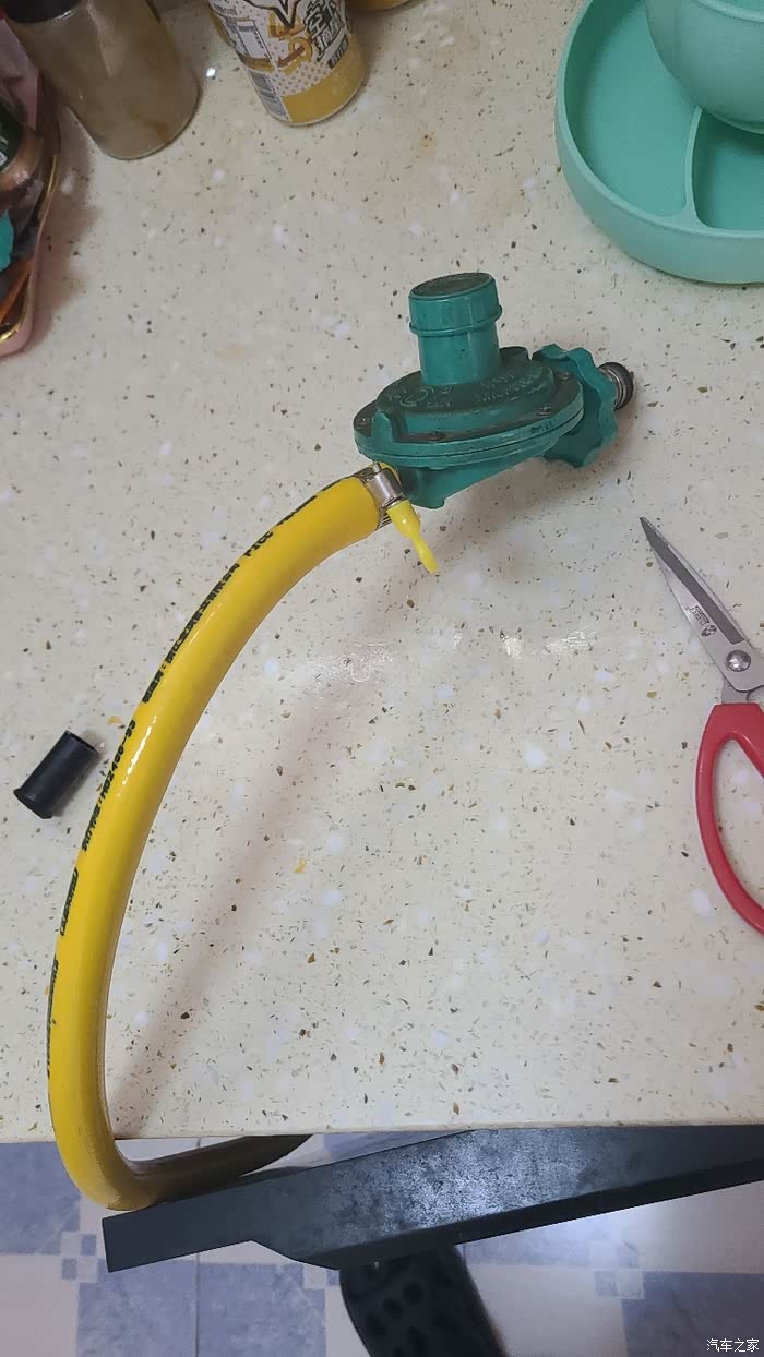

这个管子熟悉不熟悉?等我仔细一看,这个管子是夹钢丝的,我没办法剪断,就算剪断我也不方便使用,这时候我就第一次出去买东西
一段液化气管两元钱,结果内径太小,没法使用,找出卡尺,量一下黑色接头内径是12mm,于是开车出去第二次买东西,这次需要去离家比较远的土产五金,他家东西很全,用肉眼观察选择了一款硅胶的管子,很柔软而且我用过这种管子冬天也柔软,基本用不坏,又买了一段,又花了两元

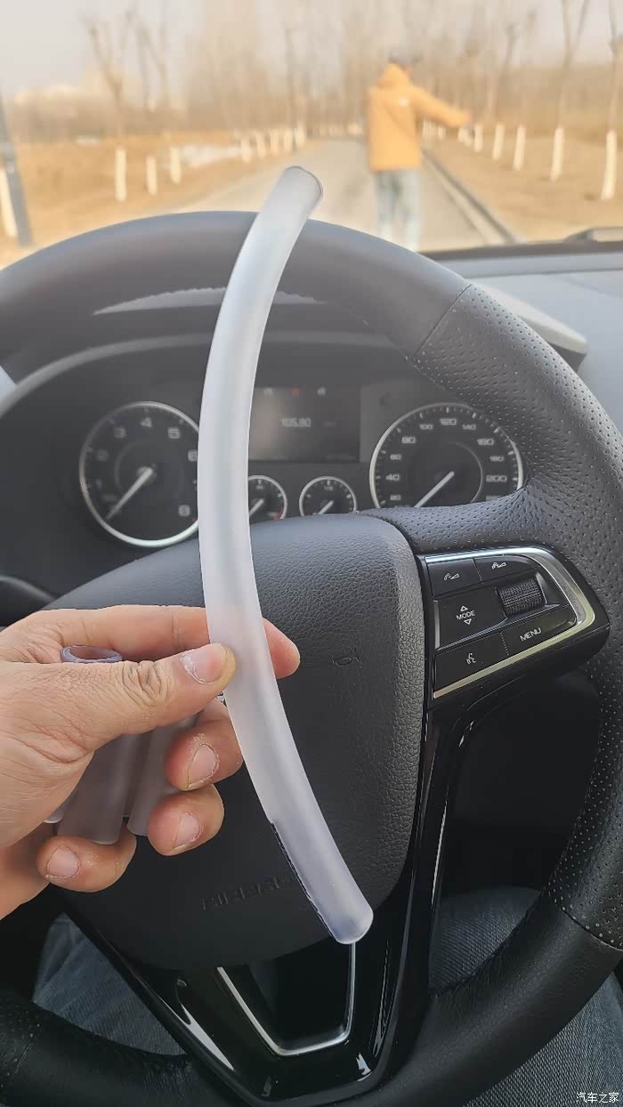

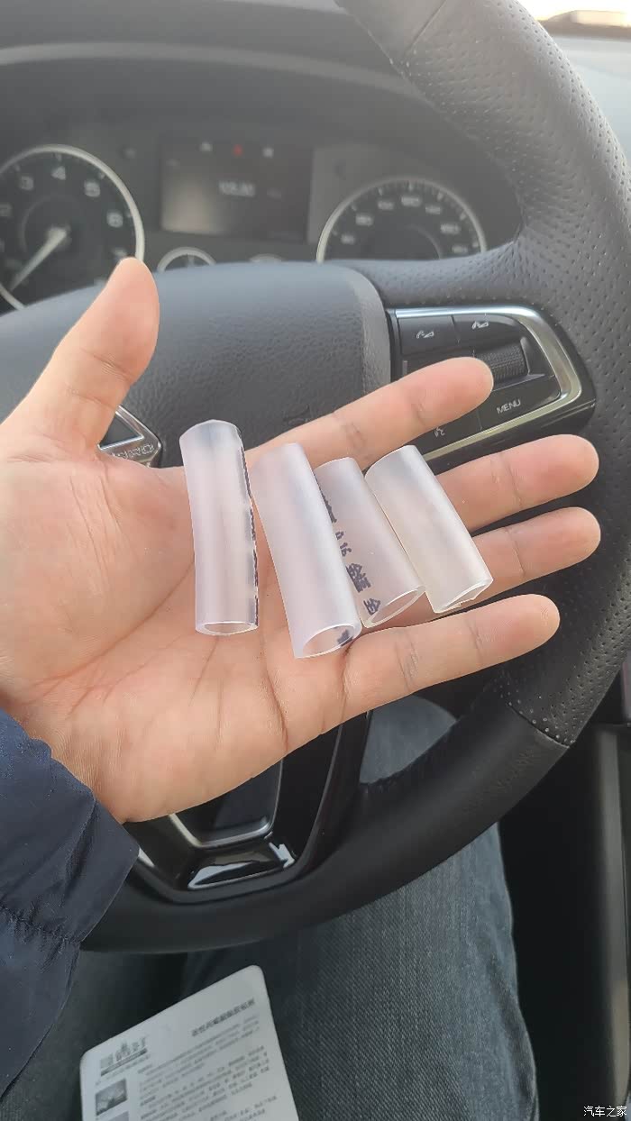

就是图片中这一款,用剪刀剪下四段,因为发现排水管有点短,所以我这次剪的比黑色连接管长,前排大概长1cm,后排大概长2cm

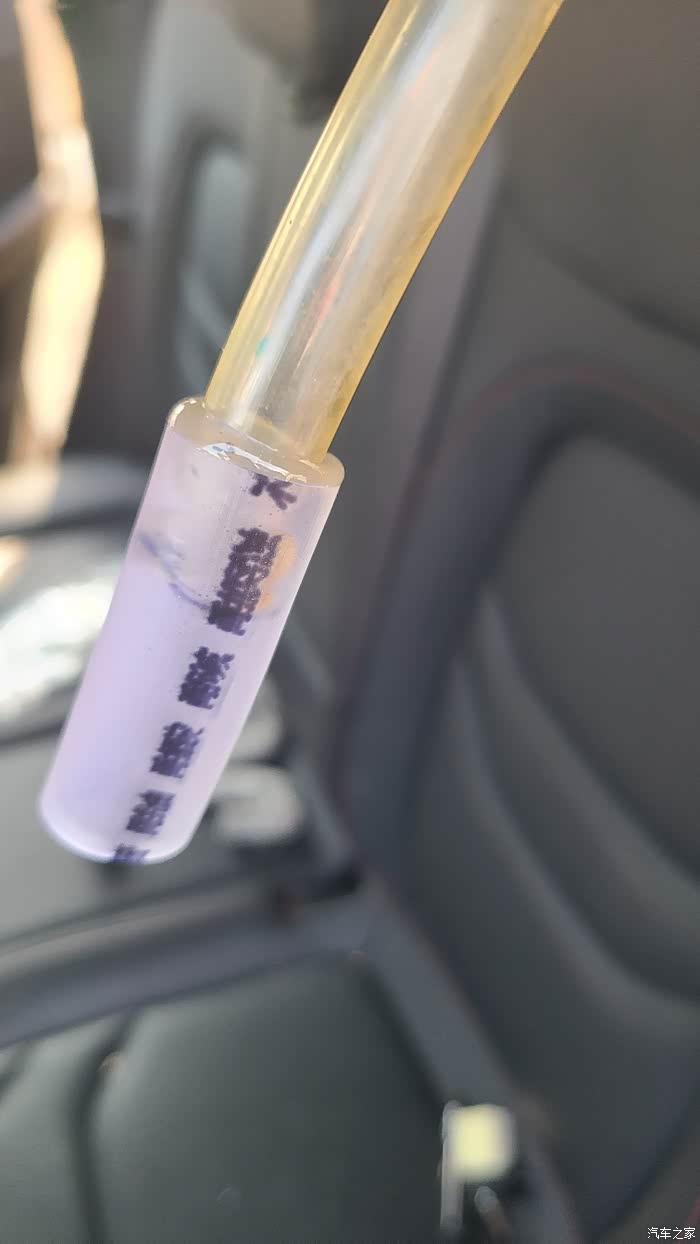

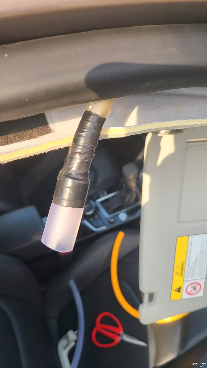

拿着往透明排水管里试了一下,稍微有点粗,但是相差不大,又往天窗排水孔中插了一下,也是稍大,这时候我对这根管子特别满意,主要是材质好,以后不会再坏了,大点不是毛病,想办法,先用AB胶把接头的部位粘上
然后用绝缘胶带再缠绕上几层,这回就算胶水开了,也不会分离了
四根都这样处理完毕,下一步就要把管子插回到天窗排水孔了,找几根拉带,插回去之后每个接头用了两根扎带固定,用手试了试特别结实,然后怎么拆的怎么装回去就行了,一共消费4元,消耗一顿饭,至此完工。但是我找了半天也没找到排水透明管与地盘连接的部位,我猜那个位置肯定也是脱胶的情况,等哪天有空还得好好研究研究,在此我也劝同款车的车主朋友,如果条件允许请检查一下排水管,毕竟漏水跑坏电脑板就需要几千块来维修了
