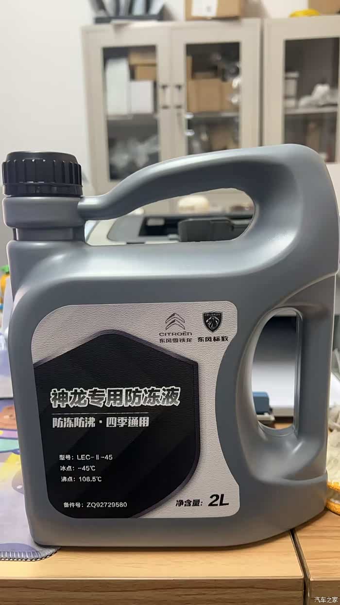

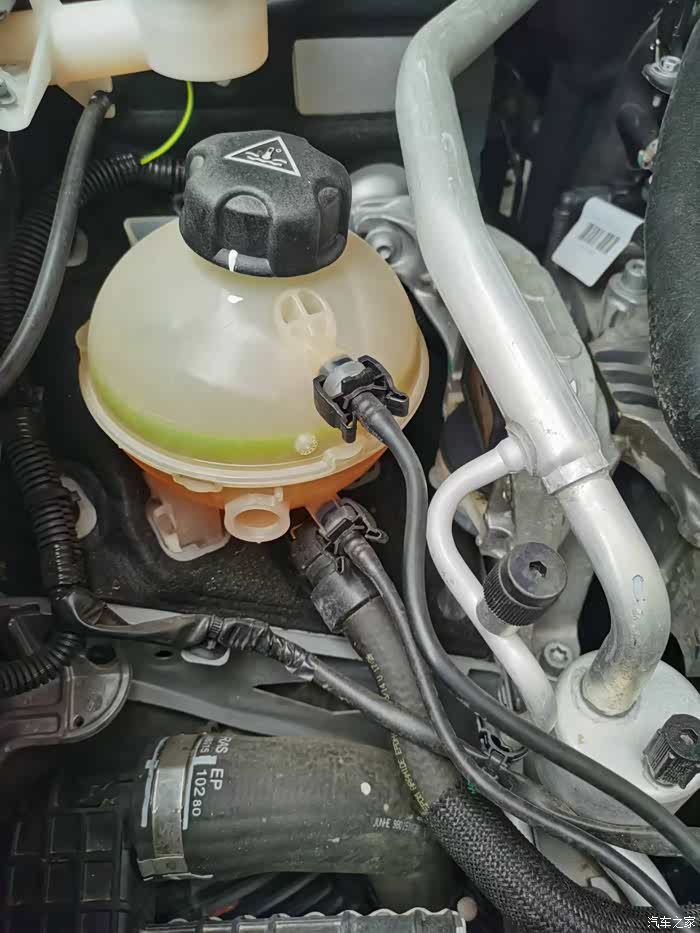

我的凡尔赛C5X买来已经开了三万公里了,防冻液早就出现了缺失的情况,之前都是保养时顺便加点原厂的,由于时间较长了并且原厂防冻液消耗确实快,保养后没多久就到下限,跑高速总担心水温异常,决定更换副厂防冻液。
原厂防冻液

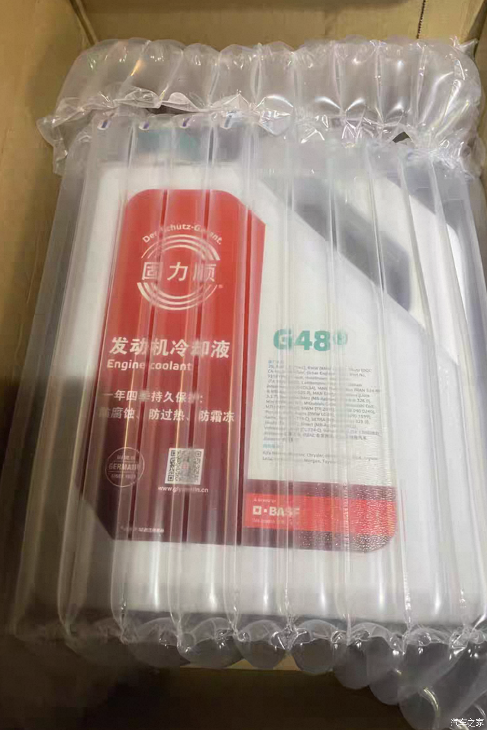

我选的是巴斯夫的G48,看好多车友都换了这款,当然也有更推荐G30的,个人认为在限定时间内更换都是没有问题的。以广大车友的经验6L是足够的,再配一桶纯净水或者蒸馏水,我的车因为三年没换过了,准备 了8L ,多余的用来清洗一下。

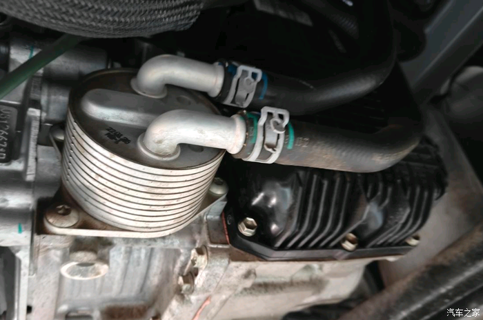

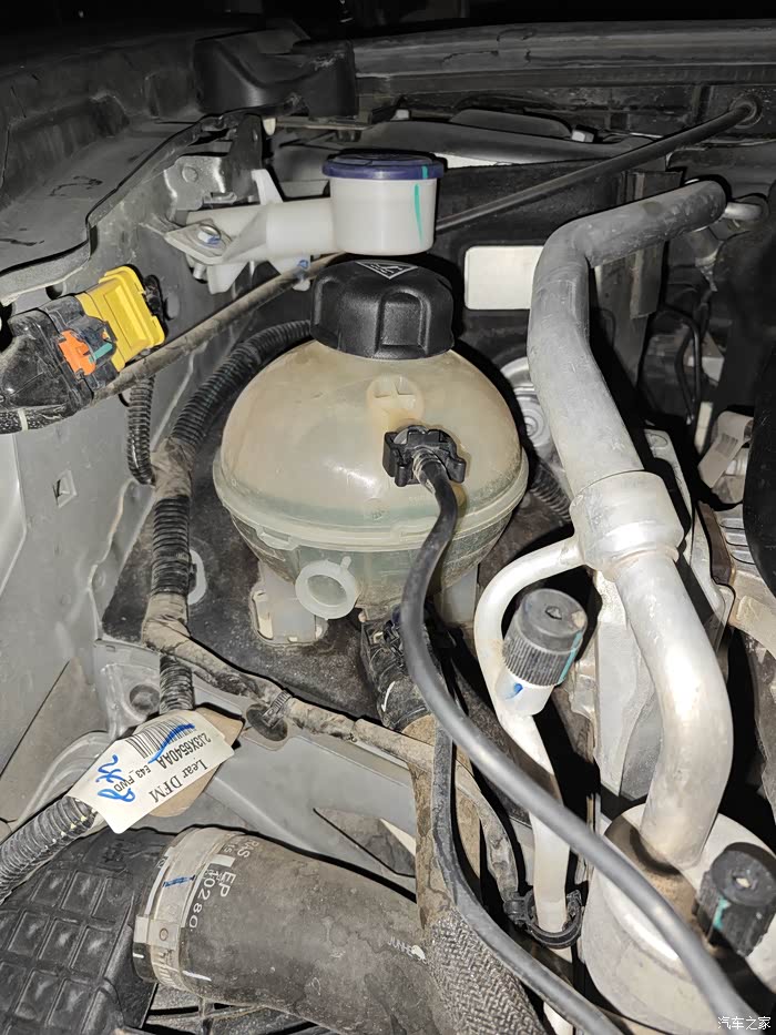

先拧开副水壶盖泄压,拧开时一定注意热车状态下先放气,不然高温的冷却液容易喷出,我采用的是循环更换,时间长一点但不用拆开热交换器的水管。(注意,有车友反应拆水管后接口处会变形漏液)。
拆水管后最好加个固定卡扣

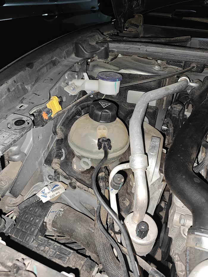

关键是循环清洗,启动发动机后,水温到 90℃再排空,重复 2 次直到流出清洗用的蒸馏水或纯净水。加新液时慢慢倒,启动车子开暖风,踩油门保持 2500 转排空气(空启动也可以,这样速度快一点),捏捏水管帮气泡排出,液位稳定在 MAX 和 MIN 之间就好。
换完跑了 2000公里,液位只降到中线,再也不用频繁补加。全程花了 40 分钟,工具就一根水管、漏斗和手套,比 4S 店省了不少工时费。提醒南方车友别选冰点太低的,不然影响散热,按手册周期换更靠谱!
