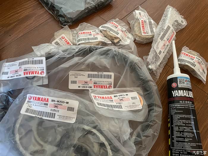

根据零件目录订购对应轴承

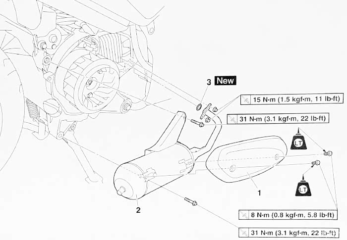

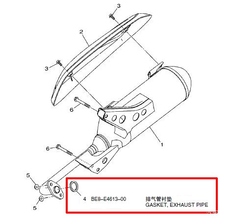

根据维修手册,拆变速箱必须要拆掉排气管,然后就必须换排气管垫片,继续加购物车
轴承
到货的原装配件全部300+,这零整比真吓人

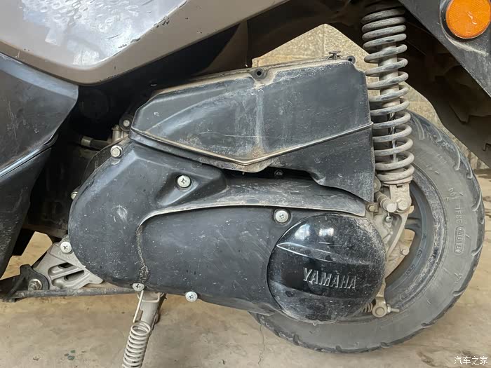

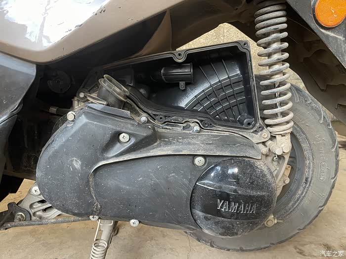

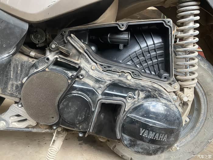

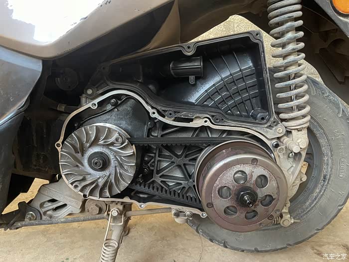

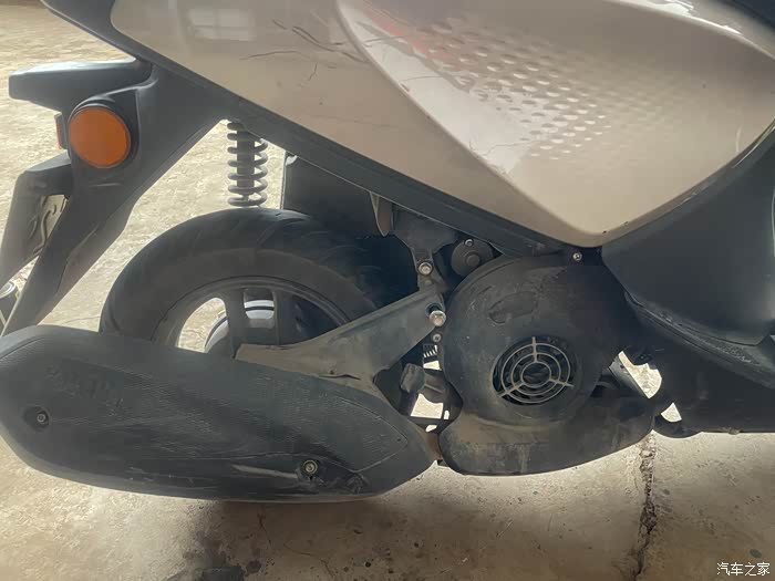

拆卸空滤箱
拆卸传动箱塑料饰板,传动箱盖
露出传动部分

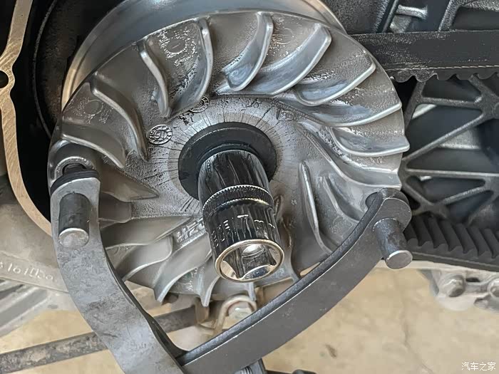

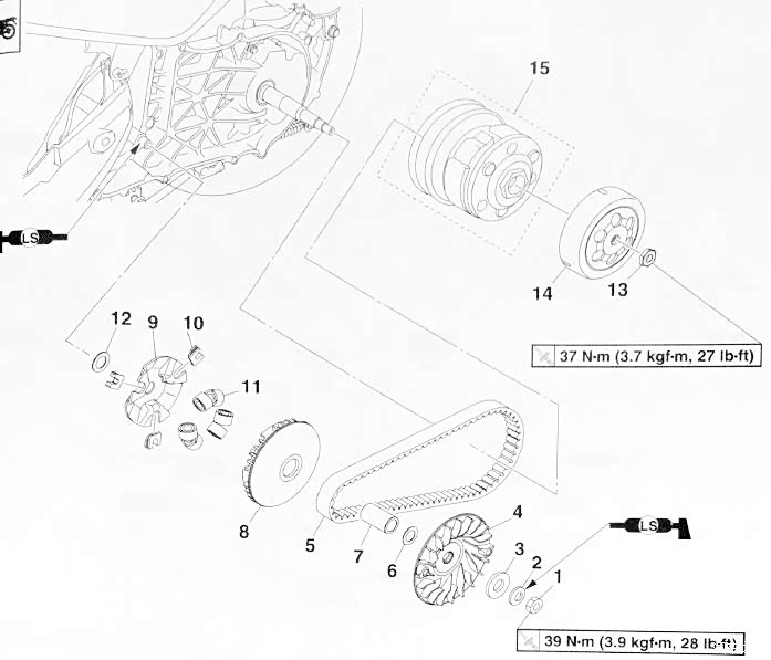

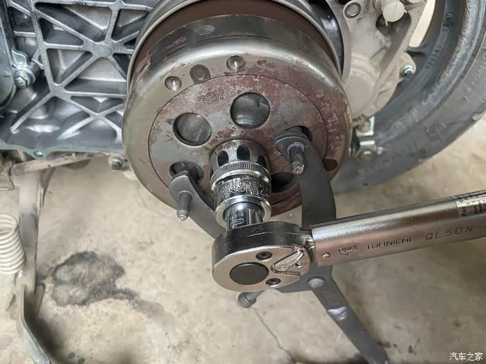

拆卸普利盘,用飞轮扳手卡住避免其转动,飞轮扳手卡在地上卡稳当
卡尺测量皮带远没到极限,先不换了,维修手册说的每12000km更换,不知道平时开车得多暴躁才需要换,但是已经拆封不能退了,泪目

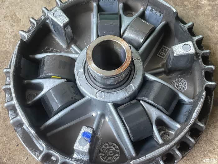

明显磨损的普利珠,女王骑车很稳,我有时候会急加速,估计是这样造成的,且用着,后期再换

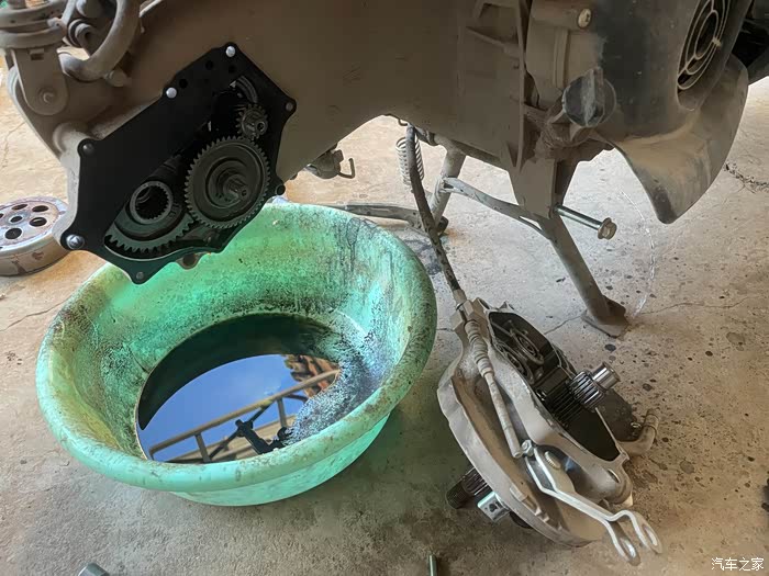

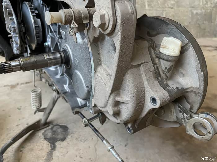

拆卸离合器忘了拍照,拆变速箱记得接好齿轮油,还得准备新的齿轮油
另外用清洗剂把齿轮箱、传动箱、刹车鼓都清洗干净,只能用塑料刷子,别用钢刷子或者铜刷子

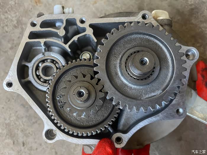

拆卸后手转动轴承,好几个都有明显的卡滞手感,换轴承时用几十元的盲孔轴承拉马拉不出来

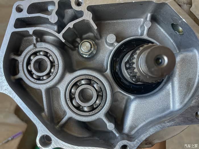

搞电焊去了忘了拍照,此时轴承已经更换完毕了
往回装轴承时一定要注意型号,不过型号之间差异较大,一般不会出错
另外变速箱外壳是铝合金的,敲轴承的时候下面要垫点软的东西,我用的很厚的珍珠棉
慢慢敲,瞄准,别砸到外壳边缘,避免后期密封失效造成漏油

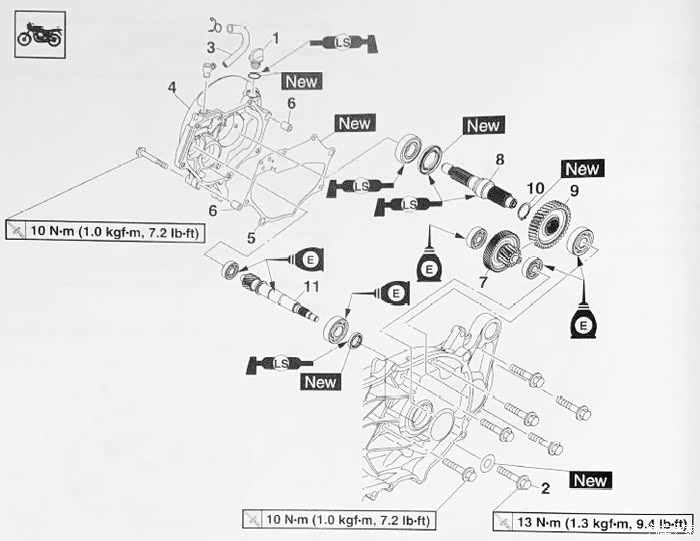

齿轮箱齿轮排列,但是装的时候得把齿轮装到车上那部分,再扣盖子,慢慢来
油封只能用硅质润滑剂,少量均匀涂抹,锂基脂会让橡胶老化,扣好盖子能顺畅转动再安装螺栓
维修手册上面爆炸图

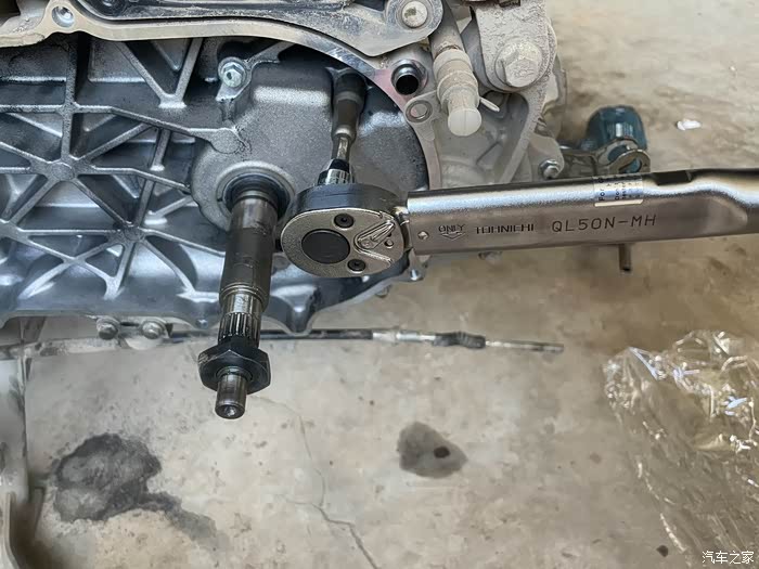

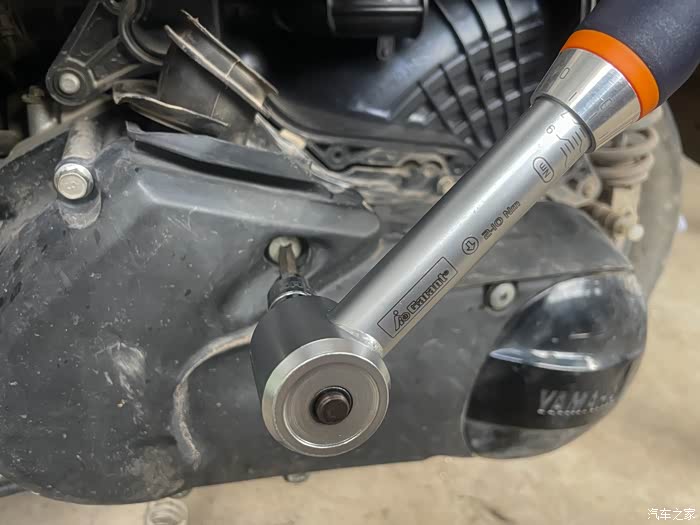

根据维修手册的扭力要求用扭力扳手对角线拧紧,品牌东日,量程50N`m

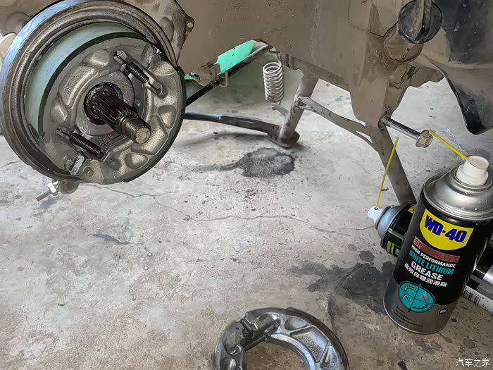

换新的刹车片,加长型,比地上旧的刹车片面积大好多,刹车片和刹车凸轮轴和固定销金属接触部分喷涂白锂润滑脂,
别弄多了,滴到刹车片上你别哭,弹簧薄涂润滑油防锈

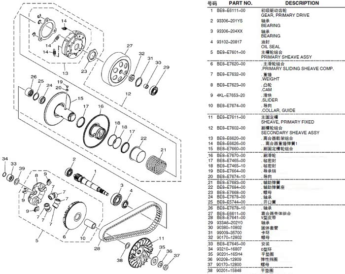

传动系爆炸图
扭力扳手配合飞轮扳手拧紧离合器组件

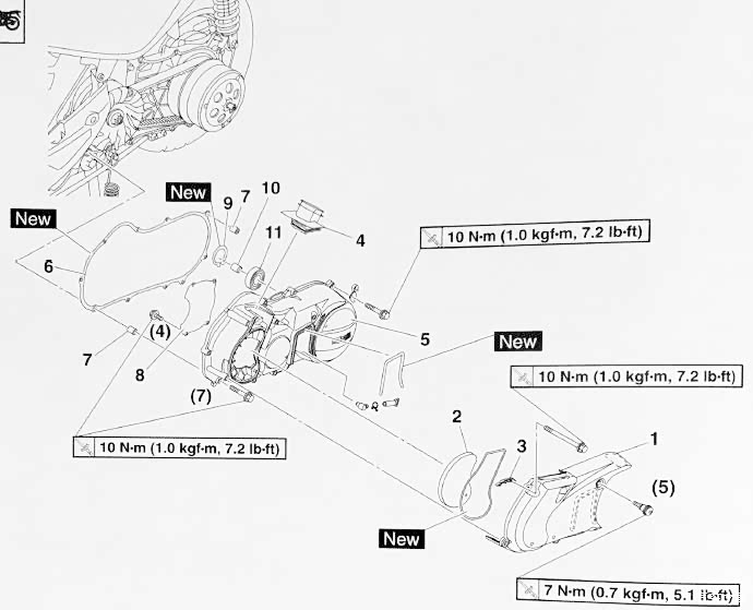

传动箱盖爆炸图

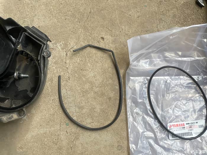

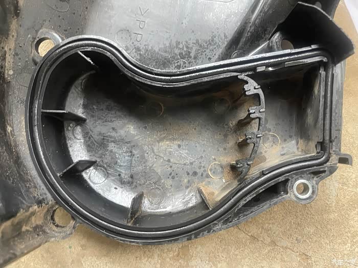

被传动轴过滤海绵上多余机油泡胀且断裂的曲轴箱密封圈
右侧为全新的密封圈,用硅基润滑脂涂抹

根据维修手册逐一拧紧各紧固螺栓

排气管爆炸图,要求排气管罩的两个螺丝涂螺纹胶
老规矩扭力扳手安装
