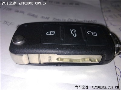

qwdesaz 2011-7-14 23:05:06 发表在 主楼
这是新帕钥匙的正面!!!钥匙弹开状态!看见侧面中间哪个方块么有!那就是扣锁!背面弹开状态!!!看明白木有,哪个方块是和钥匙背面后半部分哪个盖子连在一起的! 扣的时候,一定要在大拇指那个位置使力,要不有一定几率扣断哪个固定扣!好吧,放心向外使力吧,扣着扣着就成这样子了!同方向再使力,结果如下!盖子打开后就是电池了,这下不用我再说了吧![1]技术贴,求射精!
