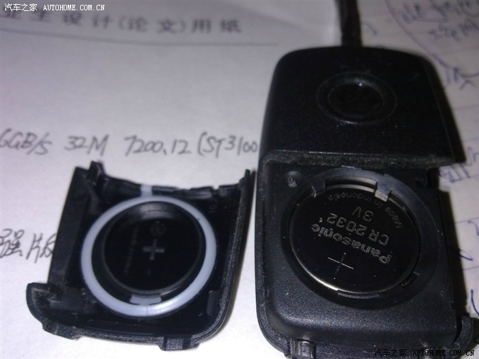

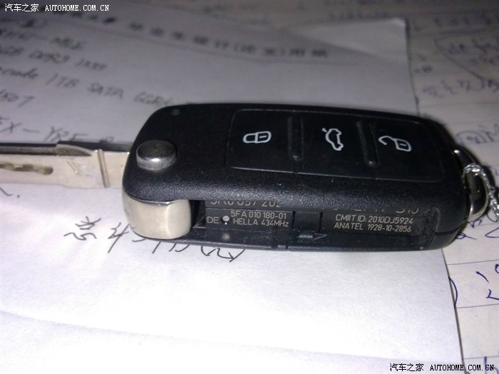

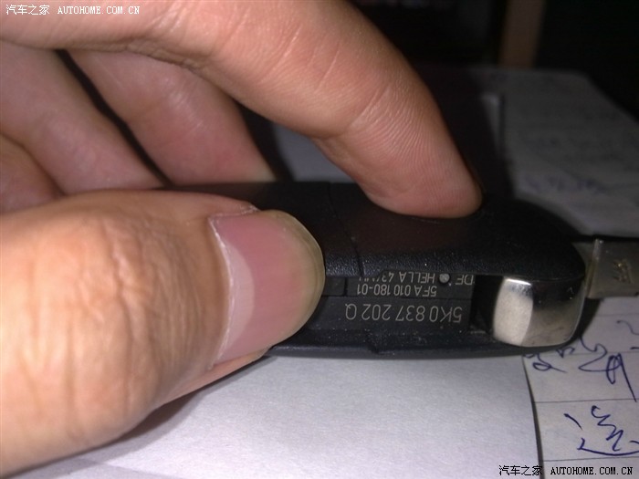

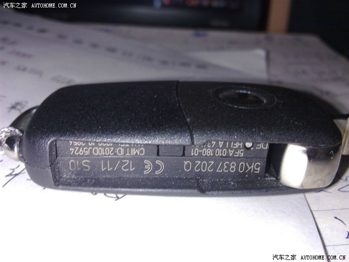

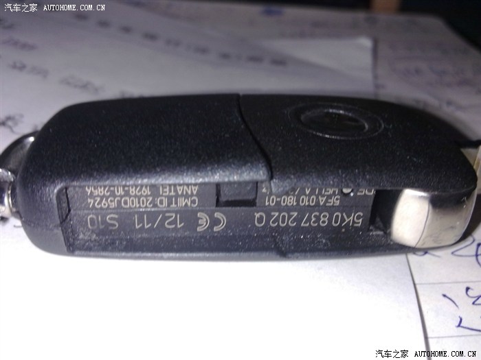

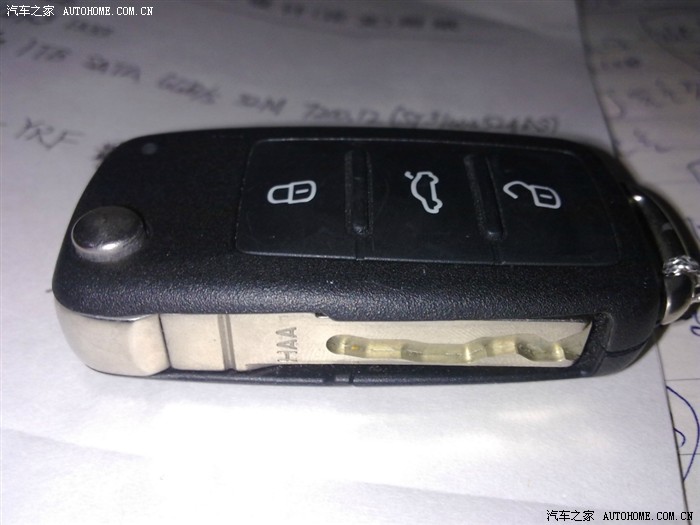

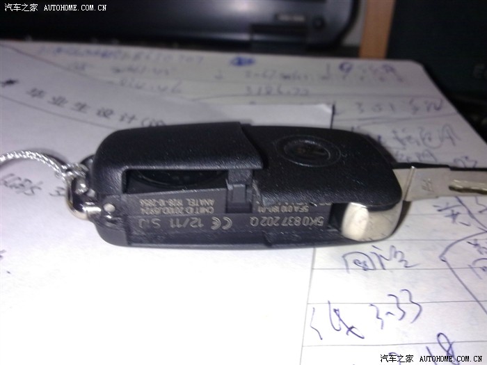

原帖由 qwdesaz 于 2011-07-15 19:29 发表 这是新帕钥匙的正面!!!钥匙弹开状态!看见侧面中间哪个方块么有!那就是扣锁!背面弹开状态!!!看明白木有,哪个方块是和钥匙背面后半部分哪个盖子连在一起的!扣的时候,一定要在大拇指那个位置使力,要不有一定几率扣断哪个固定扣!好吧,放心向外使力吧,扣着扣着就成这样子了!同方向再使力,结果如下!盖子打开后就是电池了,这下不用我再说了吧!求版主给精啊!…
