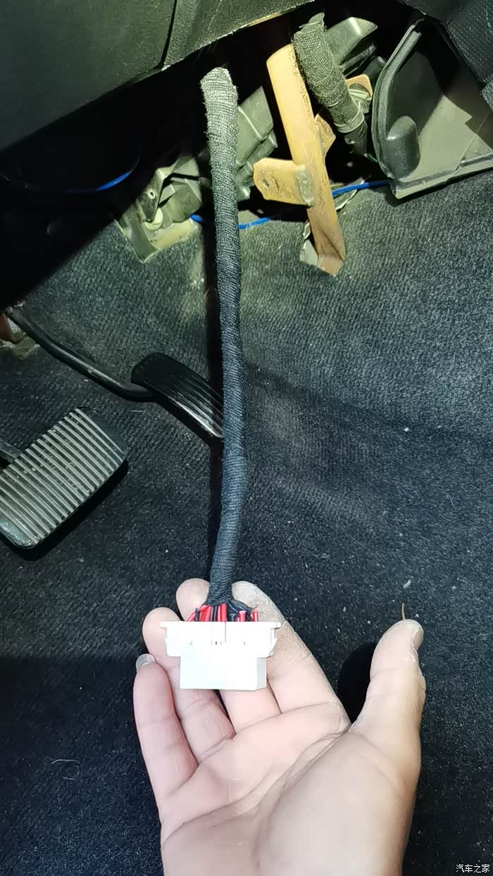

接下来要用绒布包布处理了
新OBD母头16根线只用九根其余直接剪断
用绒布包布处理好的样子 这样好看多了

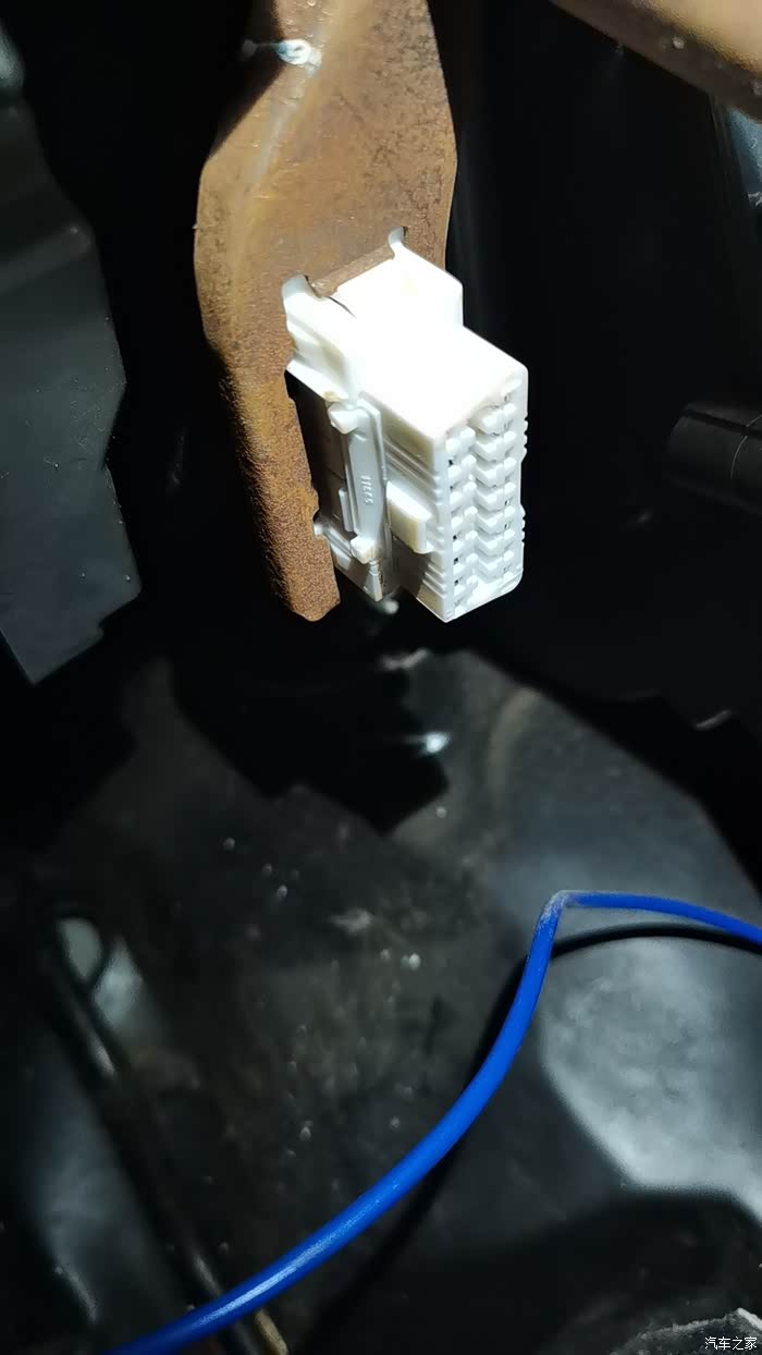

安装回固定支架上

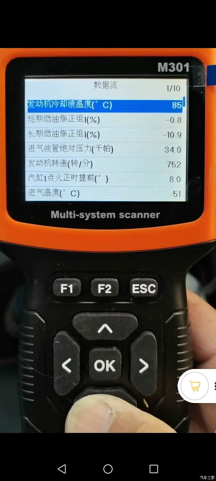

连接诊断仪 工作一切正常 完美收工

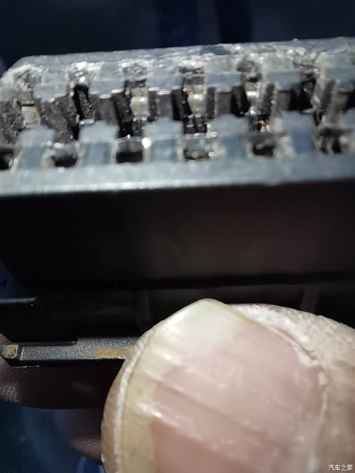

原车的OBD母头触点已经氧化接触不良,接OBD诊断仪和其它设备时出现读取数据失败或是发动机故障灯点亮变速箱故障灯闪烁,换完后所有故障解决。
