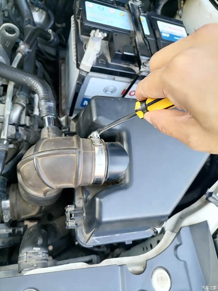

       取下发动机盖板,拧松上、下共2颗螺钉,把这个管子拔出来即可,下方的管子比较靠里不太好操作,可以慢慢晃悠或者用螺丝刀翘一下,最好带着手套。管子取下来之后就能看到节气门的侧面了。

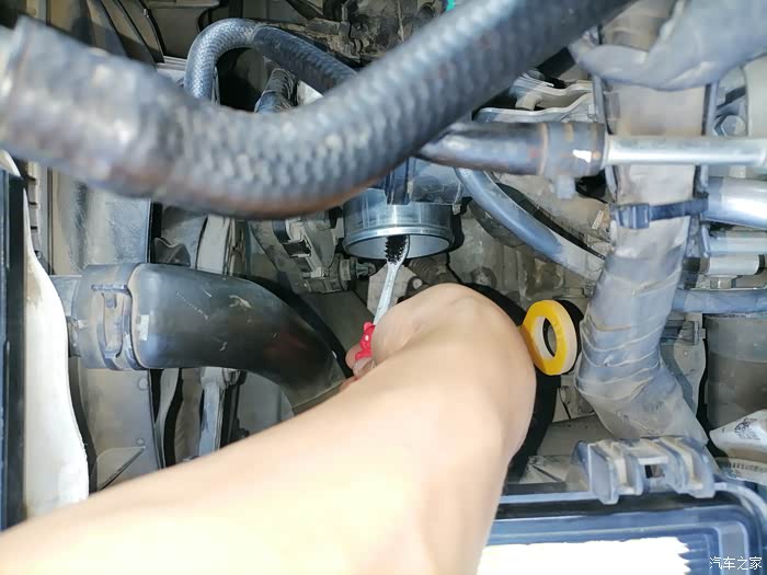

      此时需要把节气门翻版打开,钥匙接通车内电源(向右拧2挡,不点火),用千斤顶包把油门压住,让油门处于地板油模式,此时节气门开度基本最大了。

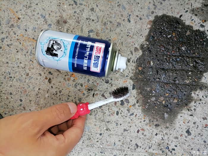

     把清洗剂喷到牙刷上,再把牙刷伸进去刷节气门的侧壁和翻板。
       刷两下拿出来牙刷就黑了。清洗剂再喷、牙刷再伸进去刷,如此往复几次就可以了。此时节气门内肯定残留着清洗剂。干抹布伸进去,把侧壁和翻板的清洗剂擦干净。

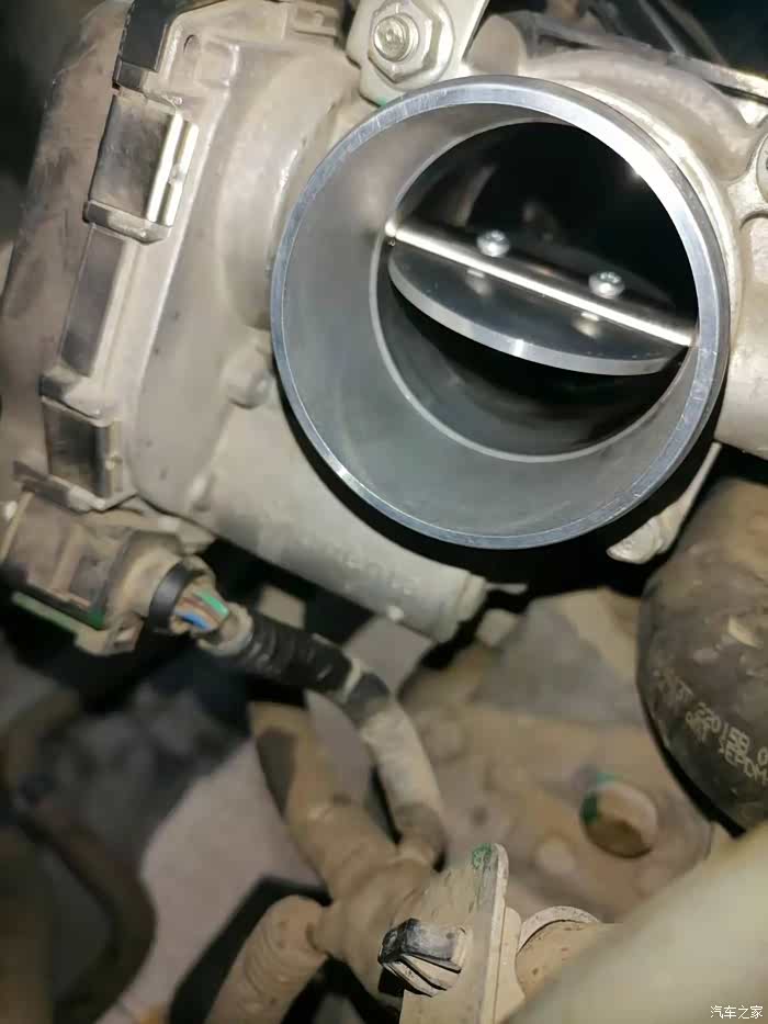

拍了几张照片,里面侧壁还是没刷干净。
