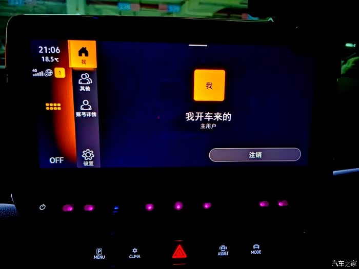

2.账号里注销下,等待1-2分钟,重新扫码登录车机账号 (登录二维码加载失败可尝试点击多次进行加载)重新登录一次账号。这种情况一般都是车机账号过期了。

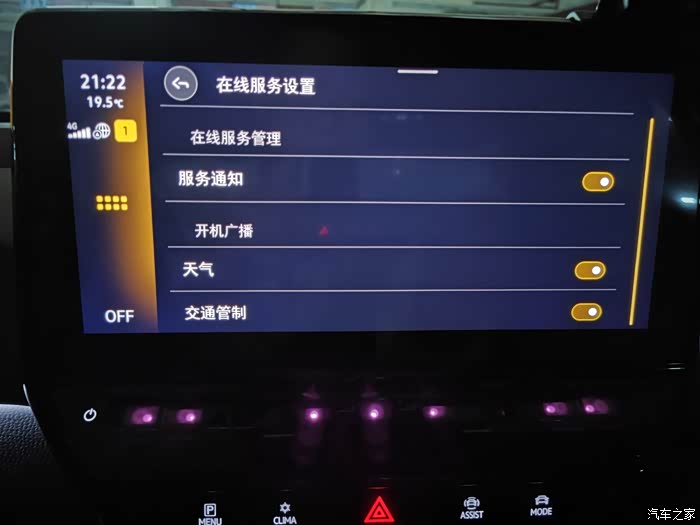

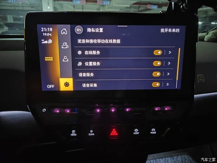

3.如果重新登录还不行的话,打开飞行模式,重新刷新一下在线服务。飞行模式是菜单下滑,点击右上角的地球图标,在弹出的隐私设置对话框中,找到“发送和接收移动在线数据”,将“在线服务”关闭。稍后再重新打开。
4.重新设置网络,在车机主菜单中找到设置,进入在线服务设置,关闭在线服务,等待10秒后再次打开,以重置网络连接。

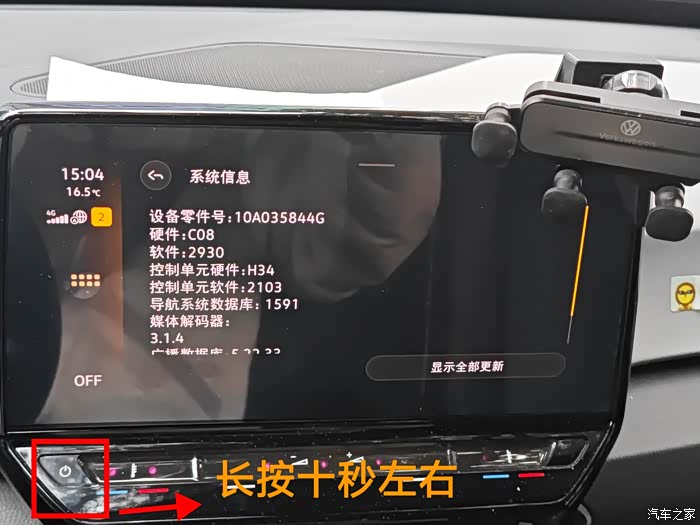

5.重新启动车机,长按车机电源键10秒,直到VW大众标志出现,这将重启车机系统,可能恢复网络连接。

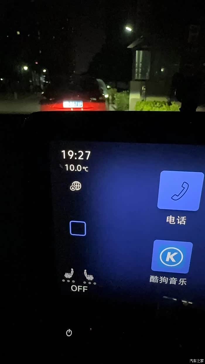

以上些方法只适用左上角图标有4G网络,如果车机没有4G网络,大概率只能使用拔保险丝了。

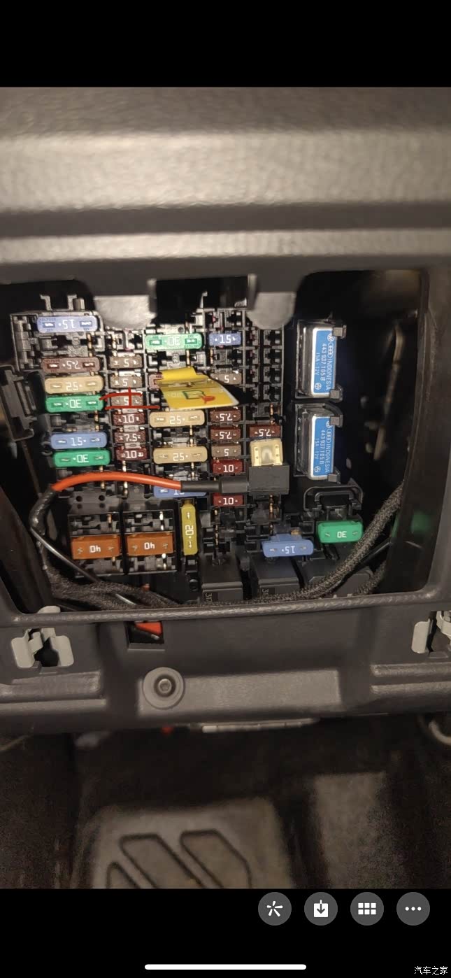

7.拔保险丝,连接网络的保险丝在方向盘下方的保险丝盒里,打开保险盒,拔掉第二排第三个重新插一下,然后重启车机。
这是没有4G信号的状态。
找个镊子,左侧第二排第三个,重新插入。
